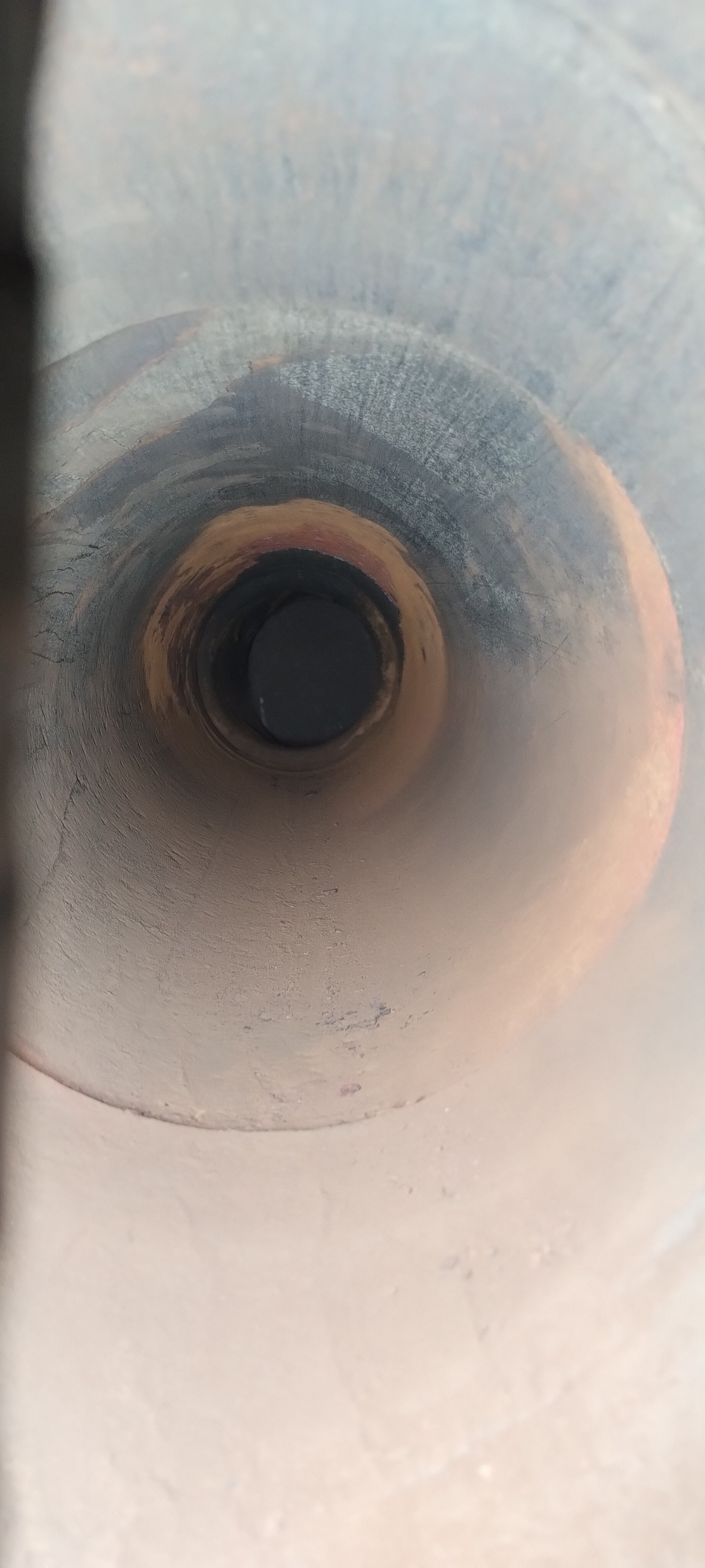

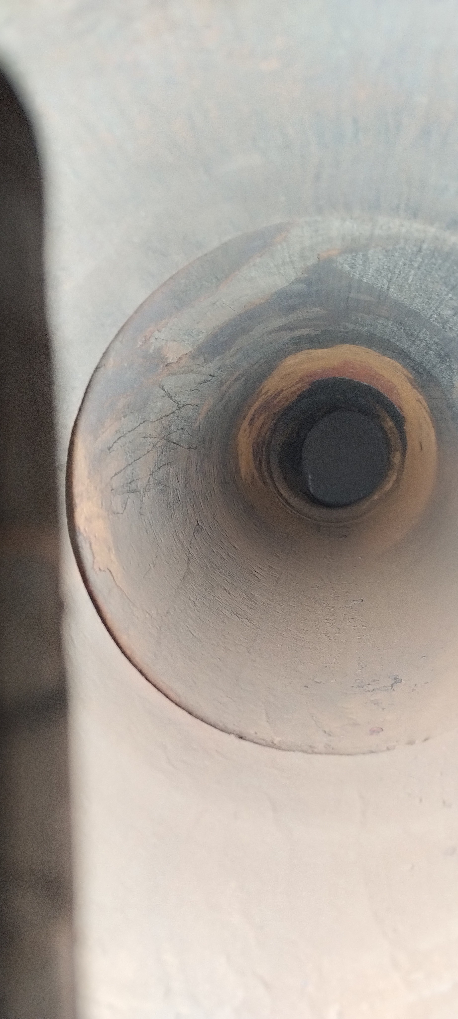

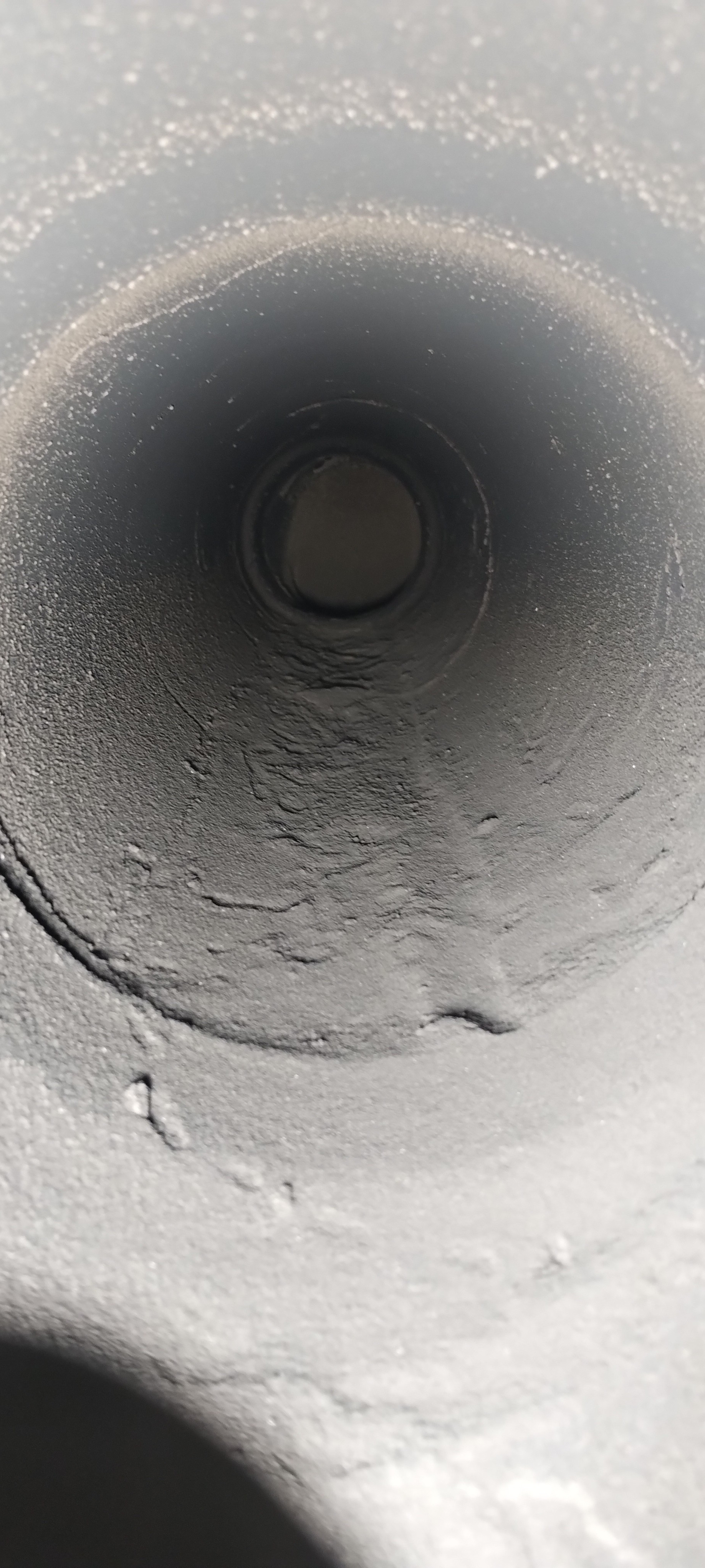

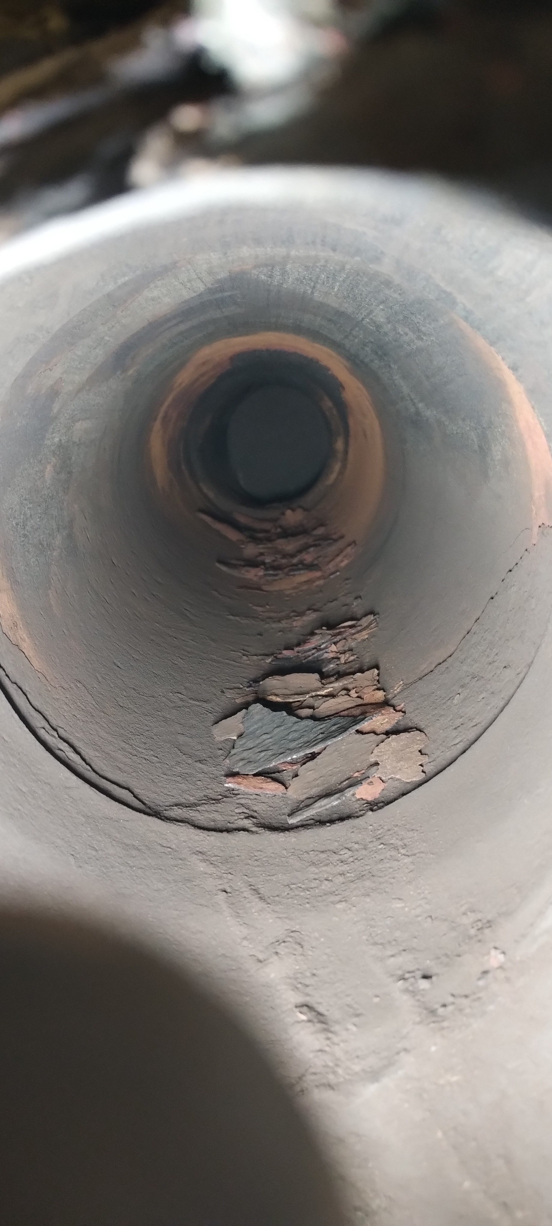

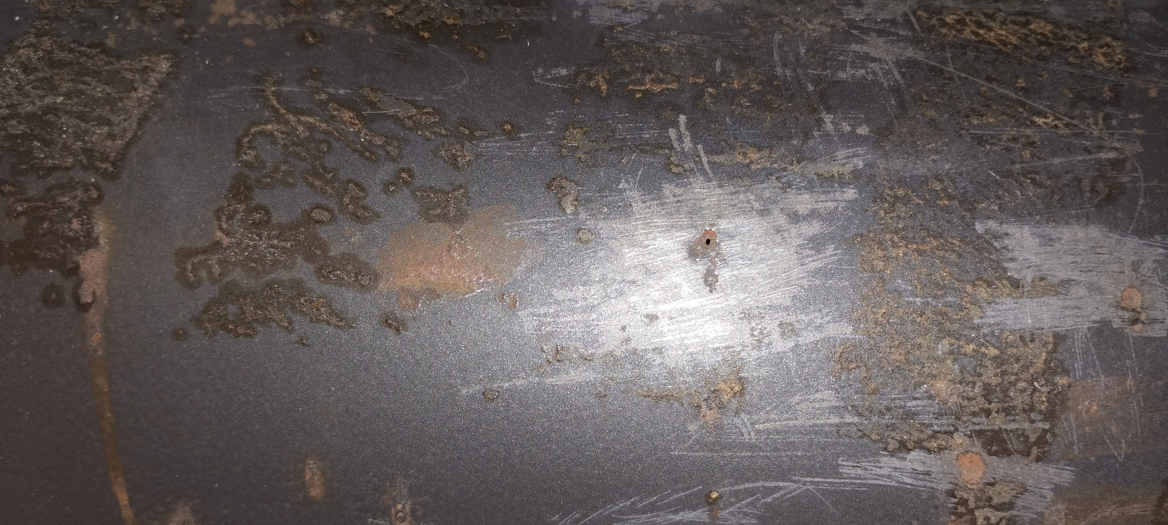

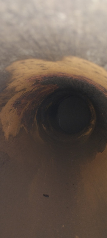

Hej, mam pytanie odnośnie rury spalinowej. Z kotła jest wylot fi 180, do której jest podliczone kolano 90 stopni i ponad metr rury do komina ceramicznego. Rura ma 6 lat. Ostatnio czyściłem tą rurę i odchodziły takie duże płaty nagaru + metal blachy. Jak przyłożyłem magnes to chwytało. Czy taka rurę najlepiej już wymienic? Starałem się sprawdzić ręką ile dostałem i pogrzebaczem  ale punktowo nie odczułem jakiejś dziury. Mam tą rurę obklejoną rockwoolem więc z zewnątrz nie widać nic a od wewnątrz tyle co z wyczystki zobaczę i jak latarka poświęcę.
Zresztą czy teraz jest dobry pomysł na wymianę tego, nie wiem jak to jest podłączone do komina. Słyszałem, że jak się daje taką wkładkę że sznurem uszczelniającym to można uszkodzić ta ceramikę na wylocie do komina, ale sam nie wiem jak to tam jest zrobione, z zewnątrz otworu widać tylko silikon.

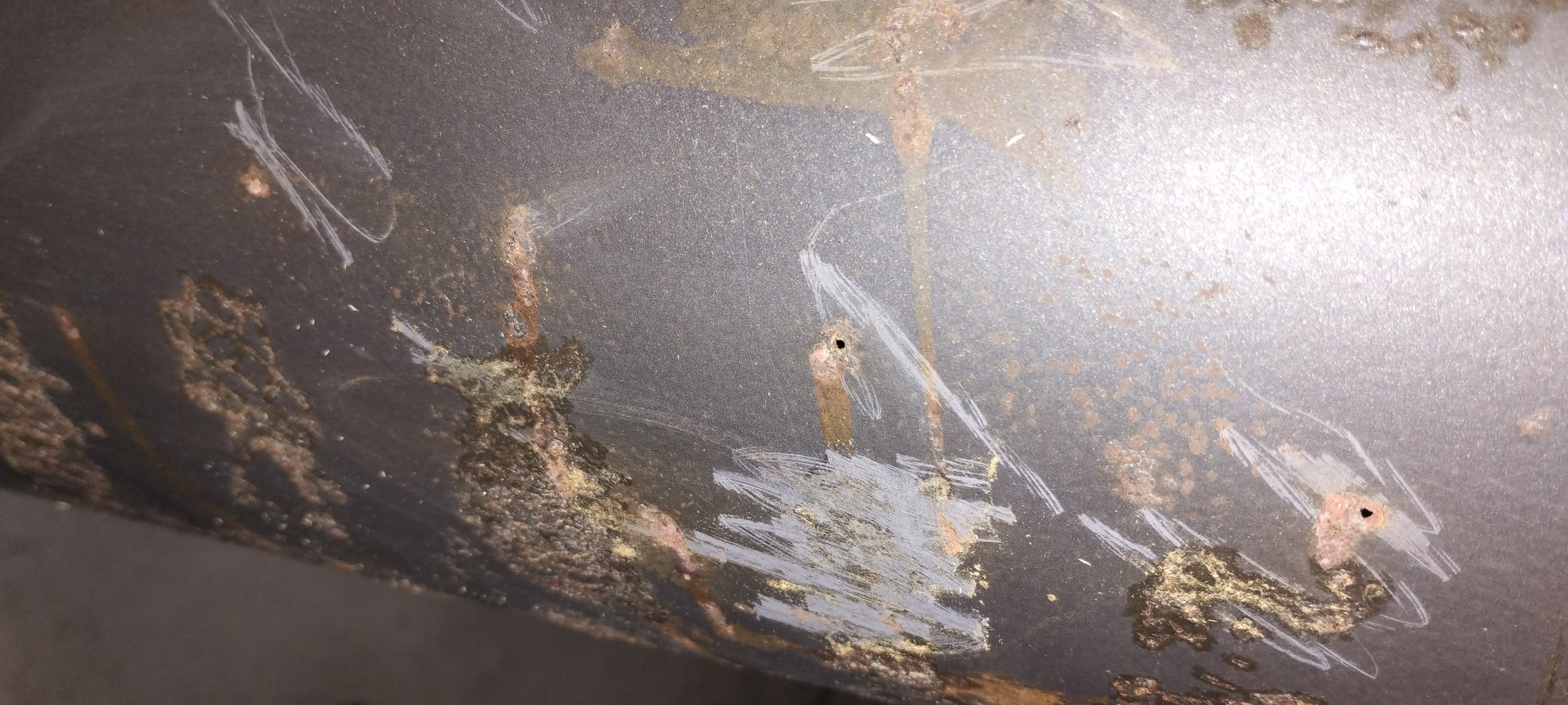

Czy jedyne wyjście zdzierać tą wełnę skalną i zobaczyć czy nie ma wżerow od zewnątrz?
Edytowane przez janekpl
Dla świętego spokoju zerwałbym tą wełnę i sprawdził jak to wygląda👍 Ubytek wydaje sie dosyć gruby, a rura raczej nie ma 10mm grubości 😉
Edytowane przez o6483256

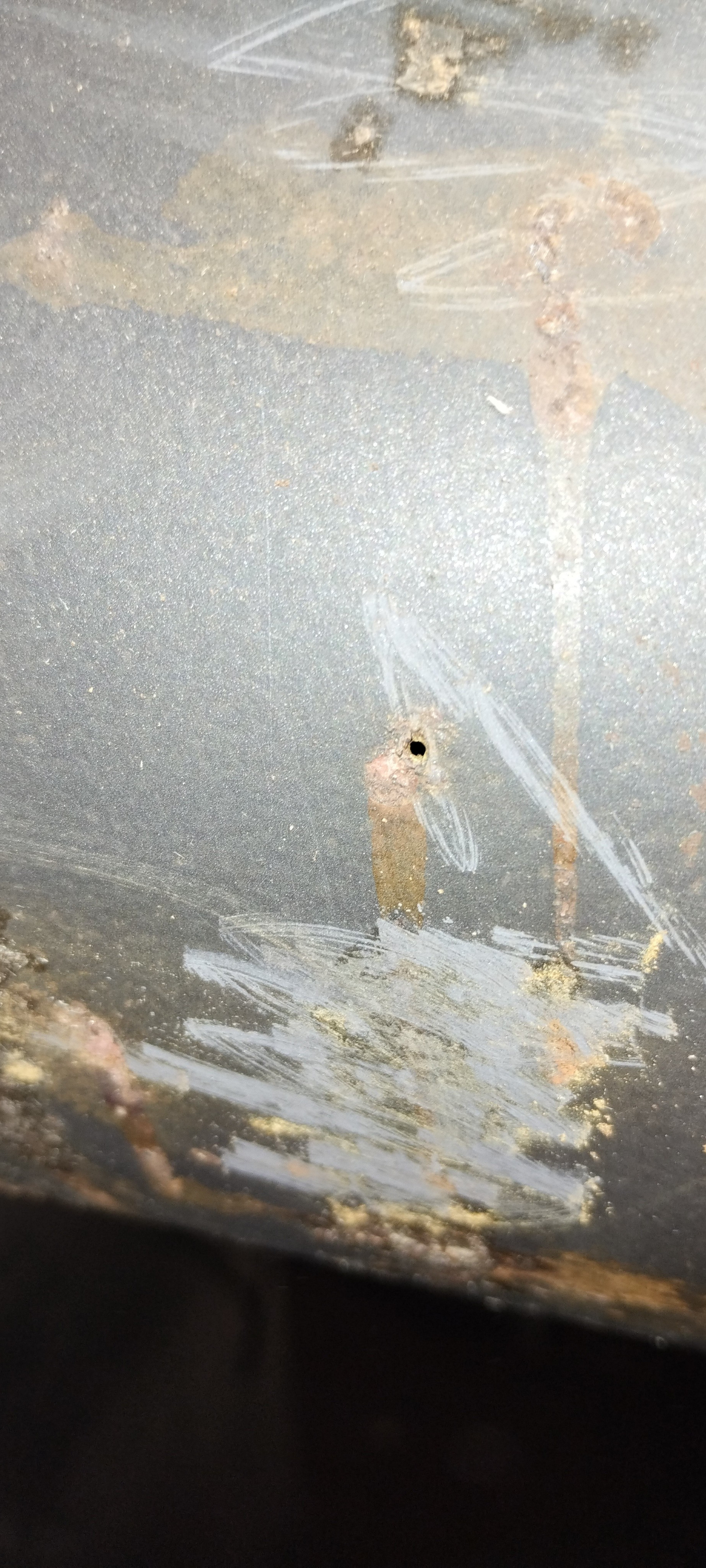

👍 Sprawdziłem, są dziurki 1-3mm w wielu miejscach na wylot. Na razie zakleiłem taśma wysoko temp bo miałem pod ręką. Blacha już w wiekszosci głucha. Połączenie czopucha z kominem na wcisk pod skosem. Jedyny lęk że ceramika pęknie a już mrozy.IMG_20251120_215541425.thumb.jpg.c494637238c1bf94f68a3db928daeb1f.jpgIMG_20251120_215610106.thumb.jpg.ef7463a2d9d1de0b9e5df03d46d7dd8d.jpg
