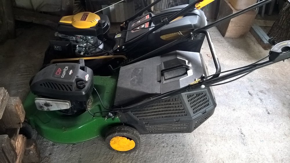

Zachęcony tematem piły spalinowej, mam pytanie do bardziej doświadczonych jeśli chodzi o kosiarki spalinowe. Działka 1000m2, na niej dom, wokół trawa, podłoże niezbyt równe. Aktualnie od kilku lat użytkuje tanią , chińską, spalinową kosiarkę z Juli. Kosiarka na większej trawie gaśnie, brak jej mocy, sprawdza się na małej trawce. Myślę o czymś mocniejszym z napędem, żeby też gabarytowo nie była zbyt duża, bo działka mała. Może ktoś ma jakieś doświadczenia w tym temacie.

  • Do mniejszych działek ,nieregularnych, nierównych (spadki) polecam coś lżejszego, ok 25 kg. Z koszem,ale też z możliwością bocznego wyrzutu. Dlaczego: czasami nie ma sensu na całej działce zbierac tra

Do mniejszych działek ,nieregularnych, nierównych (spadki) polecam coś lżejszego, ok 25 kg. Z koszem,ale też z możliwością bocznego wyrzutu. Dlaczego: czasami nie ma sensu na całej działce zbierac trawy do kosza,zwłaszcza tam,gdzie się często nie chodzi. Skoszona trawa po 2-3 dniach wyschnie,pokruszy się,skompostuje i nic nie zauważysz. Poza tym można kosić wyżej i częsciej,zwłaszcza w czasach posuchy.
Kosiarki z napędem ważą ponad 40 kg,a to już jest coś. Manewrowanie tym w ciasnych miejscach,wokół drzew,krzewów wymaga większego wysiłku. Jeśli masz równą działkę,bez różnych zakamarków,powyżej 20 ar to jak najbardziej polecam te z napędem. Traktorek przy równej działce,powyżej 40 ar powierzchni do koszenia.
Mam porównanie, starsza kosiarka z napędem 190 ccm Toro z serii 675 i no name z serii 300 - 125 ccm pchana,bez kosza. Oba silniki Briggs&Stratton.Ta duża waży ok 46 kg a mała 25 kg i wolę kosić tą mniejszą,zwłaszcza,że mam nietypową działkę,spadki,sad etc. Powierzchnia do koszenia ok 20 ar. Waga odgrywa tu dużą rolę,bo moge kosiarką łatwo manewrować,zwłąszcza,że nie używam kosza. Stwierdziłem,że w moim przypadku nie ma to sensu - skoszona trawa,zwłaszcza,gdy tnę jak jest sucho, znika na drugi dzień.
Może moje dywagacje komuś pomogą. Silniki Briggsa są ze średniej półki,dość popularne w Polsce i cenowo przystepne. W wielu modelach kosiarek, NAC chyba je też jeużywa. Ideałem byłaby kosiarka np z silnikiem Hondy 160 ccm,ale to wyższa półka cenowa.

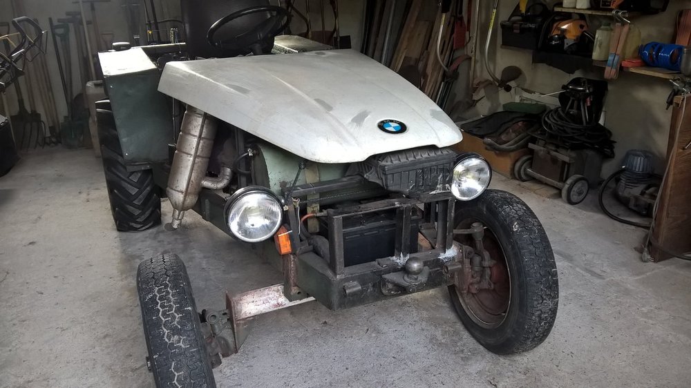

A jak jest większa trawa to podłączam rotacyjną do tego sprzętu z ostatniej fotki.WP_20200505_17_11_35_Pro[1].jpg

@Hermogenes pojazd na ostatniej focie. Jaki tam za agregat siedzi pod maską?
Witaj 1,7 D  z wiekowego Opla pikapa. Pozdrawiam Hermogenes
Stara dobra jednostka napędowa Isuzu.
ale karoseria BMW
Imitacja. Tuning taki. Co do kosiarek to używam Alko z napędem i rozrusznikiem. Video poglądowe. Marka inna.

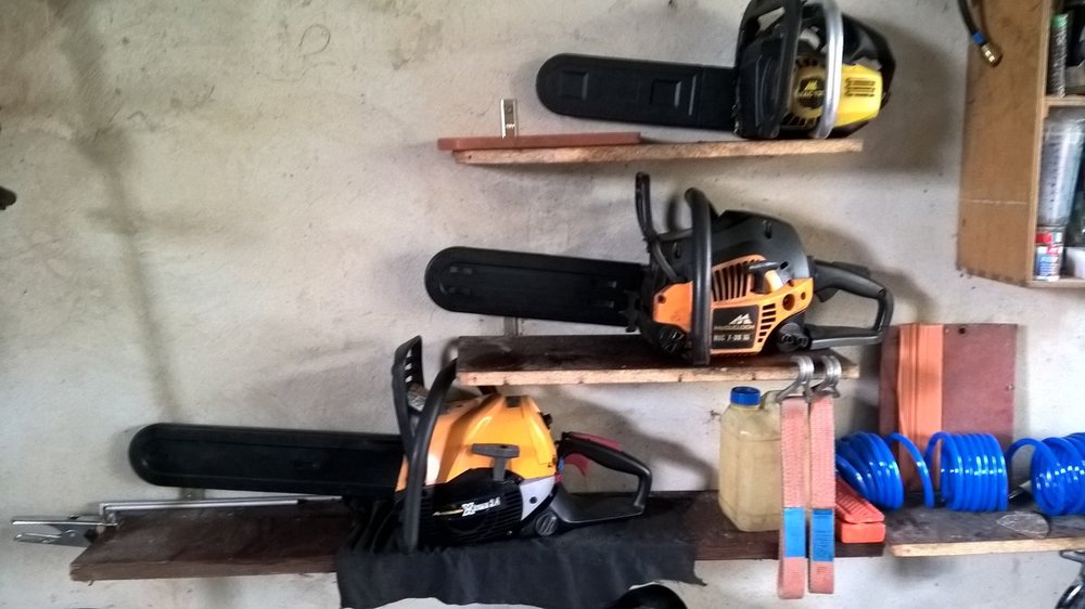

MistrzMasarski  wszystkie pilarki mam McCulloch ta 1 od góry 1998 r.  USA , ta niżej 2006 r. i na dole 2014 r. już robione we Włoszech w fabryce Husqvarna . W tej z USA wymieniłem tylko tłumik łańcuchy i prowadnice na bieżąco, ale to jest żelazko do gałęzi. Ta średnia już cały komplet cylinder z tłokiem, uszczelniacze, tą robię główny przerób. Tą największą używam sporadycznie do grubych można rzec "nówka sztuka nie śmigana" 15-18 zbiorników paliwa wypaliła. Pozdrawiam Hermogenes
Husqvarna  wchłonęła obie marki, dawniej husqvarna była fabryką broni dorobiła się na dostawach wojennych po 45 hossa się skończyła trzeba było na czymś zarabiać. Pozdrawiam Hermogenes
