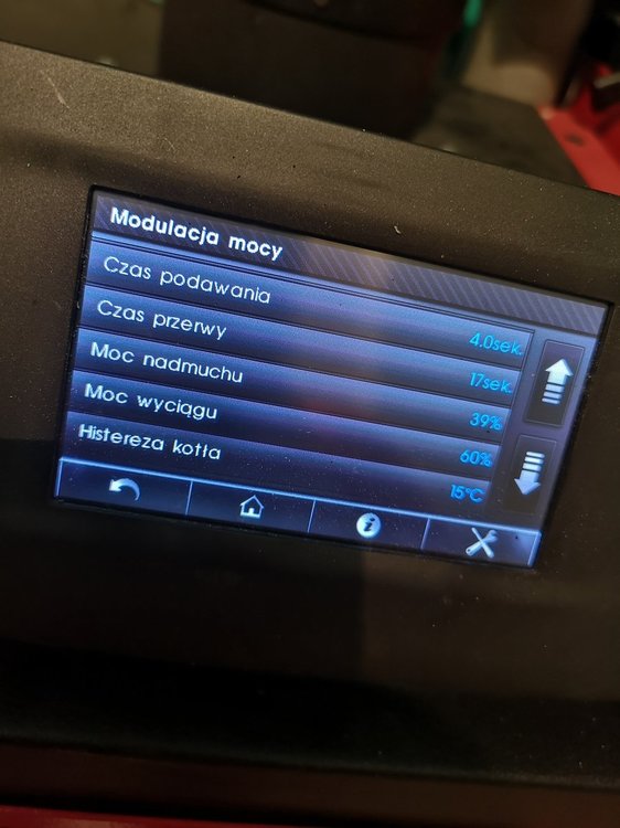

Tam nawet nie ma określone, że to moc max, ale po ustawieniach wnioskuje, że tak. Można ustawić tylko jedną moc nadmuchu, jedną przerwę podawania i jeden czas podawania. Kolega jak wróci z pracy to zdjęcia podeślę. Sądząc po tempie dogrzewania są to ustawienia max.
Ta, dokładnie. Proszę załącznik :) Tyle manewru dla trybu standard :)
Przecież to jest jakaś kpina z klienta. Przecież przy tylu rozpaleniach to musi wciągać pelletu w ilościach porażających. Dochodzi jeszcze rachunek za prąd. Wczoraj jak przyjechałem i zobaczyłem to własnym oczom nie wierzyłem. Przecież ten sterownik doskonale sobie radzi z trójstopniową regulacja według histerez.

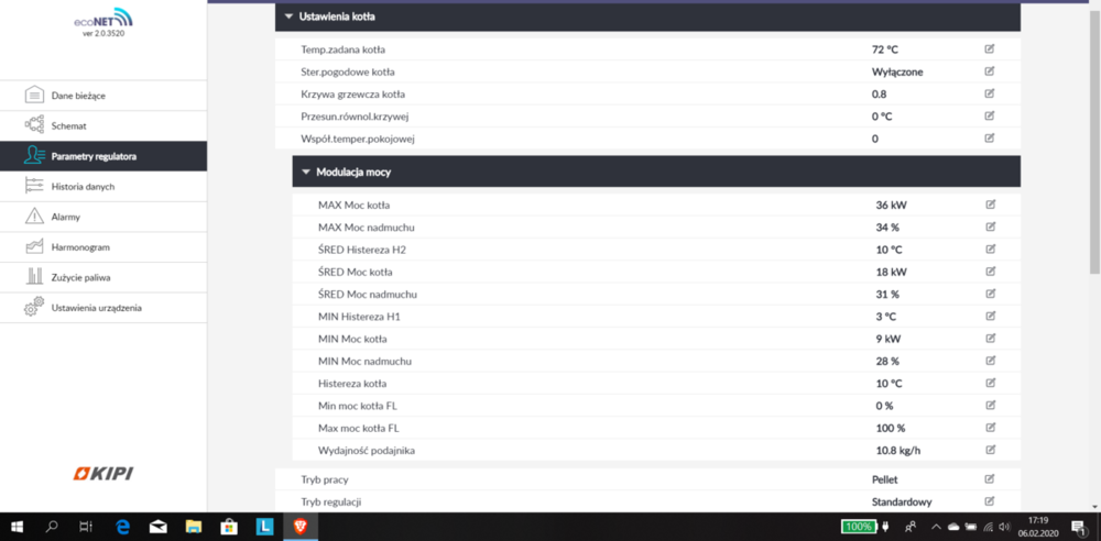

Akurat mam dostępne te progi mocy w modulacji. Przyznam że byłbym nawet skłonny zapłacić za wrzucenie "odblokowanego" softa ale nikt nie chce mnie słychać :)

Sterownik nie jest taki sam jak u innych producentów
I nie jest w żaden sposób zablokowany, ograniczony itp Tak wyglądają nowe wersje oprogramowania. Zmieniony został sposób modulacji zamiast 2 modulacji opartych na kW a różniących się tylko momentami redukcji mocy zostało to zamienione na modulację dwustanową w której można na sztywno ustawić moc kotła bez modulacji (czas podawania + przerwa), zasada modulacji w FuzzyLogic została bez zmian, różni się tylko sposobem określania maksymalnego podawania które jesteśmy w stanie określić za pomocą jednego parametru a nie 3 jak w modulacji starej opartej na kW + zamiast 3 progów mocy 30,50,100, jest progów 5.
Parametrów jak u @cezar76  nie ma w nowych wersjach bo są niepotrzebne, opcje na sztywno po prostu wymuszają jednostajną pracę w danej mocy ale bazując na parametrach FL
