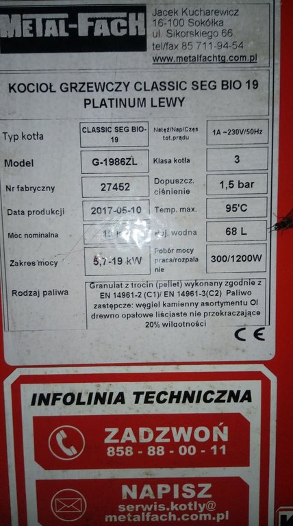

  3. Dzięki za zainteresowanie jak zważę to zaraz napiszę. Mój kocioł nie ma rury spiro,pellet leci z zasobnika do podajnika ślimakowego i nim bezpośrednio jest podawany do palnika. Jutro wyłączę zważę i napiszę, Temp. na kotle 62 stopnie. Histereza 4. Temp. mieszacza 49 Temp. wody w bojlerze 40 stopni, Histereza 4 takie mam ustawienia. Pozdrawiam
  4. Witam, Jestem posiadaczem pieca firmy Metal-Fach KOCIOŁ GRZEWCZY CLASSIC SEG BIO 19 PLATINUM z regulatorem ecoMAX860 Touch (palnik rynnowy). Potrzebuje pomocy od Państwa przy ustawieniu optymalnym pieca dla trybu standardowego lub fuzzy logic przez podanie konkretnych dla wymienionych niżej trybów. Tryb regulacji pracy - standardowy lub fuzzy logic. Modulacja mocy: - Czas podawania - Czas przerwy - Moc nadmuchu Ustawienia palnika - rozpalanie - Nadzór Jestem posiadaczem pieca tego modelu od pewnego czasu. Piec pali 45kg (pelettu) na dobę. Piec po osiągnięciu zadanej temperatury nie w chodzi w tryb Nadzór tylko rozpoczyna rozpalanie od początku. Pomimo kontaktu z serwisem Metal-Fach nie udało się otrzymać rzetelnych informacji i pomocy w sprawie mniejszego spalania. Dziękuję wszystkim z góry za pomoc i zainteresowanie! Niżej dorzucam tabliczkę znamionową.
