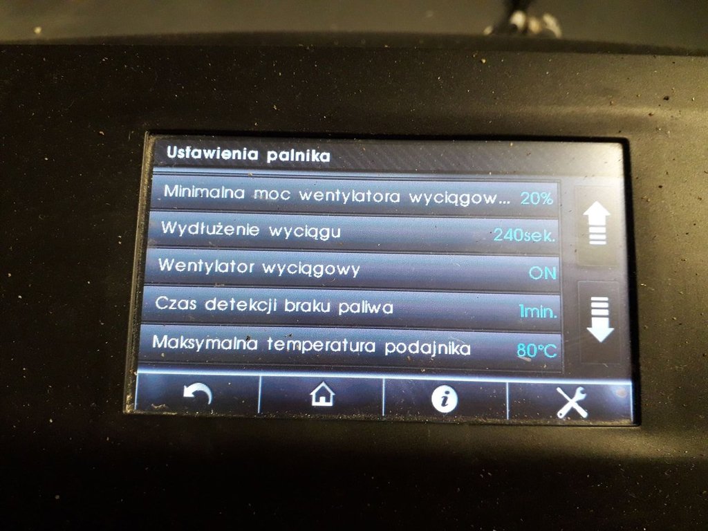

Mam oto taki problem. Sytaucja powiela się już po raz drugi z rzędu. Mianowicie po czyszczeniu pieca i zamknięciu drzwi następuje próba rozpalenia,ale 1,2 i 3 próba nie przynosi efektu. Niewiele też pobiera pelletu w tym czasie. Po tej nieudanej próbie  rozpoczyna się kolejna próba, z tą różnicą że pellet jest pobierany ślimakiem już w ilości zauważalnie większej i próba rozpalenia następuje już przy pierwszym podejściu.
Jeżeli jest to znacząca informacja akurat dziś przed podaniem pelletu,zasobnik wypróżnił się prawie całkowicie. Był widoczny ślimak,ale również wiele trocin "popelletowych",które znajdowały się wokół ślimaka. Informacje ustawione  w sterowniku także podsyłam.

Miałem podobny problem, a przyczyną były właśnie te trociny popeletowe, a w zasadzie pył zalegający u wejścia żmijki. Po oczyszczeniu problem zniknął.
Wyczyścić zbiornik oraz podajnik z trocin. Jeżeli zbiornik stoi obok kotła to na dole jest wyczystka. Zbiornik należy czyścić co 3,4 pełne załadunki. W podajniku znajduje sie również ten pył nalezy go wyciągnąc i trochę poruszać spiralą a cały pył wyleci następnie w trybie recznym "zaciągnąć pellet" przez uruchomienie podajnika. Gdy pellet bedzie normalnie sie sypać podłaczyć spiro i uruchomić kocioł do normalnego rozpalania. Mam taki sam kocioł na dole moje ustawienia razpalania. Zawsze za 1 razem.
