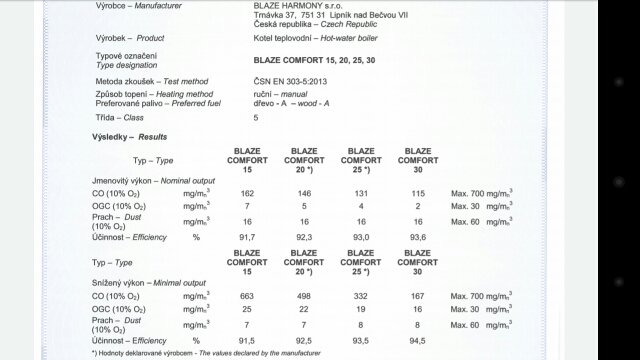

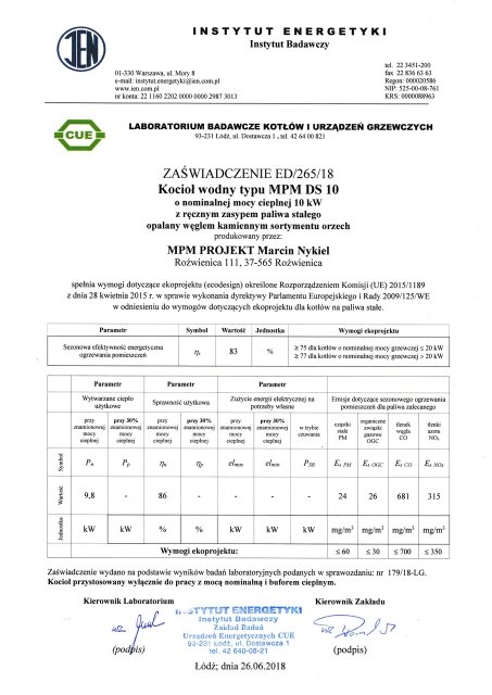

I jakby co to tutaj jest certyfikat tego rozwijanego od kilkunastu generacji MPM... a nie czekaj. Bardziej kopci.
Sadze ze@Agni popieprzyl 5 klasę z ecodesign. Choć w sumie to może ma rację. Nie ma różnicy bo to bo kopciuchy co wersja 10 ton węgla w domku 150m. Te anomalie klimatyczne to masakra. Niby 3 gminy dalej a kotły biorą 2,5 raza więcej. "Dziwny jest ten świat"
