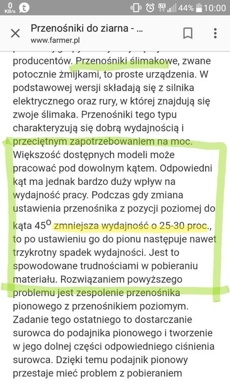

Ja wybrałem kipi, bo był tańszy i mam instalatora niedaleko. Myślę, że większość problemów wynika z potrzeby dostosowania palnika do konkretnego kotła, komina i instalacji. Ja np. szukałem jak najlepszego płomienia. Po wielu próbach obniżyłem kąt nachylenia rury podajnika i dało to od razu lepsze wyniki niż grzebanie w menu. Teraz jadę na początkowych ustawieniach i na FL. Przy każdym zasypie ważę tylko dawkę. I działa. Przypuszczam, że revo w moim mialowcu i z moim kominem działałoby tak samo.

Kolego papen co dało obniżenie kąta rury podajnika ? chyba tylko zmianę wydajnosci podajnika .                                                                                                                            Ja użytkuje dwa palniki 20 kw w domu i 35 w tunelu foliowym , w domu mam zasobnik kipi w tunelu zrobiłem sam w tunelu mniejszy kąt wydajność 14 kg w domu 16 kg.            ten sam pellet ,w tunelu dochodzi do 100 % w domu maks 70% ale się tym nie przejmuję ,fakt że mój pellet ma zawartość popiołu 2% ale wypala się dobrze zgorzelin niema .   Dawkę ważyłem tylko raz ,pale drugi sezon i nic się nie dzieje .
Dokładnie o to mi chodziło. O zmianę wydajności podajnika. W tym samym czasie może podać różne ilości paliwa przy tych samych ustawieniach. Już to gdzieś wrzucałem, ale załączeniu jeszcze raz zrzut.
Generalnie chodziło mi o to, że ciężko robić porównania między bardzo podobnymi palnikami z tym samym sterownikiem. Wystarczy zmiana nachylenia podajnika albo inny procent wilgotności paliwa i już nam się wyniki rozbiegają. 905cb7764509ce9209c64f2abcfc0b43.jpg

Zgadza się ale przecież po to wpisujemy faktyczną wydajność podajnika , wiec sterownik sam sobie dobiera dawkę , czyli jeżeli faktyczna wydajność wynosi na przykład 17 kg  a wpiszemy 15 to oszukamy sterownik i teoretycznie powinien mniej sypać a to oznacza że zmiana kata rury podajnika nic nie daje skoro i tak wpisujemy zmierzoną faktyczną  wydajność . Moim zdaniem różnica w widzeniu płomienia między palnikiem 35 a 20 może wynikać z tego że 35 ma większą średnice  czujka jest wyżej i lepiej widzi płomień     pellet cz popiół mniej przysłania ale może się mylę .
Podsumuje to tak: im większy kąt nachylenia podajnika, tym częściej jego okienko nie jest pełne. W teście mam 1400 gram, a chwilowo mam 1300 albo 1100. Daje się to szczególnie odczuć na małej mocy. O to mi chodziło.
PS. Wyświetla się Wam załącznik, który dodałem? Ten o zależności wydajności podajnika od jego kąta?
