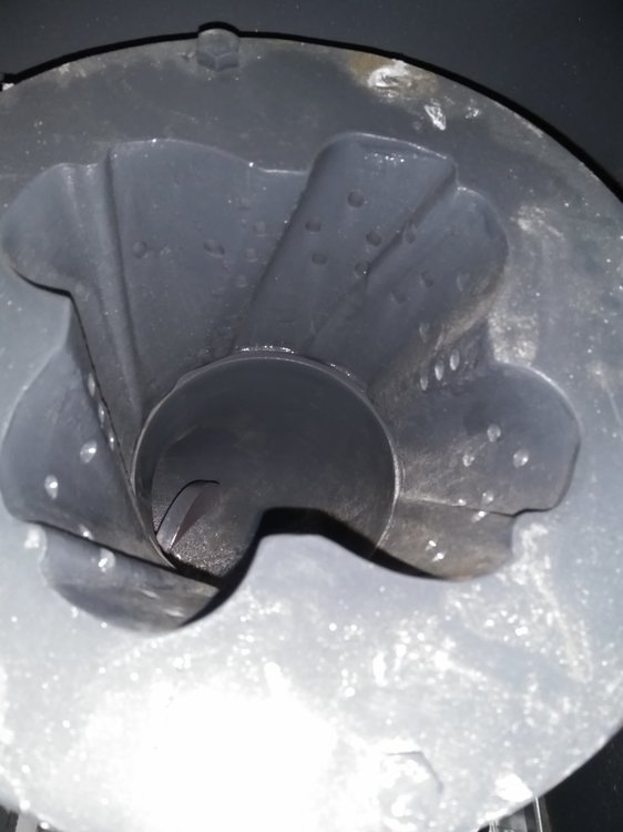

Defro i Kamen podobna konstrukcja ciekawi mnie Kamen ponieważ ma palnik ekoenergii http://ekoenergia.eu/palnik-retortowy-producent/ nie wiem w czym  lepszy by był od pozostałych dwóch.
Ecomatic z kolei ma wymiennik pionowy z czyszczeniem podobnym jak w defro Sigma E tylko obawiam sie retorty jest troche inna od typowych i mało informacji na jej temat w sieci.

Mógłbyś mi coś więcej napisać o tej ekoenrgii co z nim nie tak?
Palnik ekoenergii potrafi wypalić" krater" w opale od strony podajnika , a z drugiej strony nie dopalić i wypchnąć niespalony odgazowany,  węgiel do popielnika.Niektórzy z kolegów ratowali się stawiając cegłę szamotową naprzeciw podajnika.
a rozumiem ciekawe to bo nie zauważyłem naciętych otworów od strony podajnika wiec trochę dziwne zachowanie.
