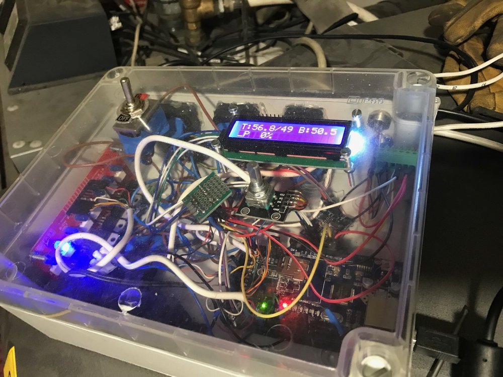

Witajcie, jakiś czas temu drążyłem temat alternatywnego sterowania kotłem, tj trybu 'trójstanowego' który jest czymś pomiędzy dwustanem a PIDem. No i chyba mam co trzeba. Nie zastosowałem się do sugestii Pieklorza i nie ruszyłem na zakupy, zamiast tego zrobiłem własny sterownik - oparty o Arduino.
Na samym początku trafiłem na projekt Lucjan (https://github.com/uzi18/sterownik) bo to na bazie Lucjana chciałem swoją koncepcję wypróbować. Lucjan to wspaniałe dzieło zdolnych ludzi, którzy jednak postanowili nie niszczyć polskiego rynku sterowników i nie udostępnili kodu źródłowego publicznie. No ale w związku z tym nie mogłem wprowadzać zmian w Lucjanie, zacząłem więc na bazie tych samych komponentów robić własne rozwiązanie. I dziś ma chrzest bojowy - przejął sterowanie piecem w kotłowni i z niewielkimi poprawkami działa cały dzień.
Mój sterownik nie ma nazwy, nie jest jeszcze dokończony, ale w założeniu ma działać w oparciu o przełączenie się między 3-ma trybami - grzania pełną mocą, dogrzewania (minimalna moc) oraz podtrzymania. Robi to tak że zamiast przechodzić w podtrzymanie próbuje przełączać  się między mocą nominalną i minimalną. Naście lat już używam kotła z podajnikiem i trochę doświadczeń zdobyłem, widziałem też gdzie firmowe sterowniki zachowywały się niepoprawnie - teraz próbuję tak ułożyć algorytm sterowania żeby piec nie popełniał takich samych błędów a jednocześnie żeby dobrze gospodarował wytworzonym ciepłem. Na razie wygląda zachęcająco, niestety to prosty sterownik i nie ma wykresów ani połączenia z Internetem. Na pewno działa lepiej niż dwustan i myślę ze będzie o wiele mniej sadzy niż dotychczas.

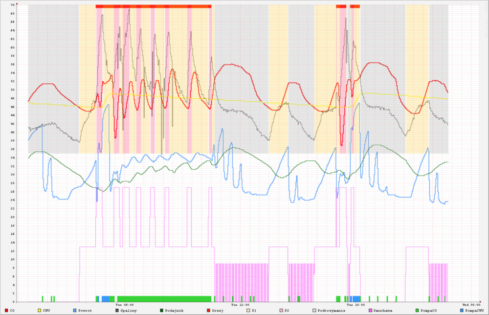

wnioski po pierwszej dobie grzania - sterownik działa samodzielnie, nie zagotował pieca ani nie zgasł,  a założenia się sprawdzają, tzn udało się zredukować liczbę przejść w podtrzymanie (bo wystarcza redukcja mocy). T tak na oko w piecu sadzy jest o wiele mniej. Spalanie dobre, popiół ok z odrobiną spieków. A co do temp palnika - zależy pewnie od punktu pomiaru, mój czujnik jest włożony w otwór w kołnierzu łączącym palnik z kotłem.
Dla zainteresowanych - taki obrazek ze sterowania kotłem w ciągu jednego dnia (wg mojej koncepcji algorytmu 'trójstan'). Górna połowa na szaro to podtrzymanie, żółto - grzanie na niskiej mocy, różowo - na wysokiej mocy. Czerwona krecha na górze mówi kiedy termostat pokojowy kazał grzać. Generalnie nie jest źle, piec co prawda pół dnia spędza w podtrzymaniu, ale drugie pół dnia to praca z mocą minimalną i okazonalnie z wyższą gdy trzeba temperaturę podnieść, czyli uniknęliśmy wielu cykli zatrzymania i wznawiania pracy które by były w dwustanie.
Udało się praktycznie zlikwidować dymienie, nie ma już tego 'węglowego' zapaszku który wcześniej dało się wyczuć gdy kocioł długo stał w podtrzymaniu, a sadzy jest o wiele mniej niż z firmowymi sterownikami które miałem (jeden dwustan, jeden pid).
Główny 'cel' sterownika to minimalizacja liczby przejść w podtrzymanie, natomiast utrzymywanie stałej temperatury to nie jest jego priorytet - co widać. 'Duża' moc czyli P2 na wykresie to ok 12-13kW, mała moc P1 to 2.5-3 kW. No i chyba dalszych modyfikacji algorytmu nie będzie, piec radzi sobie b. dobrze i nie daje się zaskoczyć nagłym zmianom zapotrzebowania na ciepło.graph.thumb.png.db0028f645c941afbd66492feaa7389f.png liczby przejść w podtrzymanie - bo moim zdaniem przy przechodzeniu w podtrzymanie  powstaje najwięcej dymu, smrodu i sadzy.
Algorytm oparty trochę na ecoalu lub brulim .Gratulacje za pomysł ale moim zdaniem brakuje tu jeszcze paru rzeczy do prawidłowego działania  .
czesc, nie znam algorytmów sterowników które wymieniłeś więc oparty  o nie to raczej nie jest, być może ta sama idea u podstaw. No i napisz jakie braki masz na myśli jesli chodzi o prawidłowe działanie (dla mnie jest prawidłowe o tyle że realizuje dokładnie to co zaprogramowałem ale może widzisz tam coś oczywistego co ja przeoczyłem)?
Jaka jest (i czy jest) rampa czasowa pomiedzy przejsciem z mocy min na max. Palnik na wegiel ma duza bezwladnosc.

@PioBin - zależy w którą stronę. Jeśli zwiększam moc to nie ma żadnej rampy, no ale trochę czasu mija zanim węgiel zdąży się rozpalić. Zwykle przez kilka pierwszych cykli sytuacja się normuje. W drugą stronę jest gorzej bo przy nagłym zmniejszeniu mocy mamy duże dymienie i sadzę - po prostu w palniku siedzi kupka niespalonego węgla. Więc w tym przypadku jest doliczany dodatkowy czas na dopalenie węgla (zależny od ustawień spalania) i dopiero później redukcja nadmuchu. Generalnie mamy tylko dwie moce do wyboru więc można dla każdej z nich ustawić parametry tak żeby spalanie było dobre
@pospisz - ależ wtrącaj się, jak bym nie chciał żeby ktoś znajdował mankamenty to bym nic nie pisał. Co do sterowania algorytmem proporcjonalno-całkująco-różniczkującym to być może jest to najdoskonalsza forma sterowania, ale niestety tak tajemnicza że nie wiadomo jak to konfigurować i jak się zachowa - dlatego robię wersję mniej zaawansowaną ale za to zrozumiałą.
