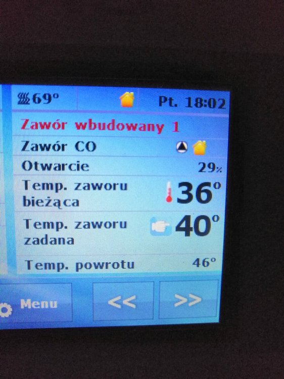

W przypadku gdy zawór jest niedomniety wygląda to np tak:
CO i CWU dogrzane
Temperatura zaworu bieżąca 27st
Temapratura zadania 40st
Temperatura powrotu 50st
Pokojowka ustawiona na 21st z Histeryza 0.2 st

Wrzucam zdj
Na zdjeciu widać, że zawór próbuje osiągnąć zadaną temp. więc jest otwarty
Żółtawa ikonka domku mówi, że pomieszczenie nie jest dogrzane. Czerwona ikonka domku - pomieszczenie dogrzane
Edytowane przez gilal
Zdjęcie zrobiłem teraz żeby pokazać mniej więcej jak to wygląda z tymi temperaturami. Spróbuję "złapać" pięć jak będzie dogrzane.
Czy jeżeli będzie wszystko dogrzane a temperatura zaworu bieżąca nie będzie miała tych 40st to zawór będzie puszczal żeby dobić do zadanej?

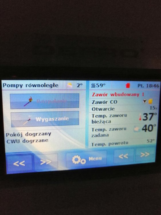

Spoko. Wrzucam aktualne zdj. Jak widać dogrzane a ikona domku żółta.
Tu widać, że mimo wszystko zawór chce osiągnąć zadaną choć pomieszczenie jest dogrzane.
Sterownik ustawiony na "pompy równolegle". Zobacz jak masz ustawiony zawor wbudowany. Jak ustawisz w sterowniku "ogrzewania domu" to kocioł wejdzie w proces wygaszania po dogrzaniu pomieszczenia. Lub jak sobie ustawisz co chcesz osiągnąć po dogrzaniu pomieszczenia :)
Na spokojnie poczytać instrukcję bo jest trochę tych możliwości :)
Przede wszystkim sprawdzić w opcjach regulatora pokojowego, co jest wpisane i jak ma się zachowywać mieszacz po dogrzaniu pomieszczenia.
Domyślam się, że masz ustawione wyłączenie/wygaszenie kotła od termostatu pokojowego.
@bamboy92 jaki masz dokładnie sterownik
Na 99%jest tak jak pisze @gmaj22 jest włączona funkcja wygaszania po osiągnięciu temp. na pokojówce.
Ponadto w techu zawór jest nadal otwarty bo ma zadaną temperaturę i sterownik będzie nadal do niej dążył, jeśli w ustawieniach pomp jest włączona opcja wyłączenia ich po dogrzaniu to będzie wyglądało tak jak na zdjęciach zawór po pewnym czasie osiągnie otwarcie 100% ponieważ czynnik w układzie nie będzie krążył i temperatura za zaworem zacznie spadać więc zawór będzie się otwierał aby dobić do zadanej.
Tylko że wyłączenie pompy za mieszaczem najczęściej powoduje automatycznie jego zamknięcie. Tak jest w większości sterowników, choć są i takie, gdzie "zachowanie" pompy i mieszacza można  indywidualnie definiować.
