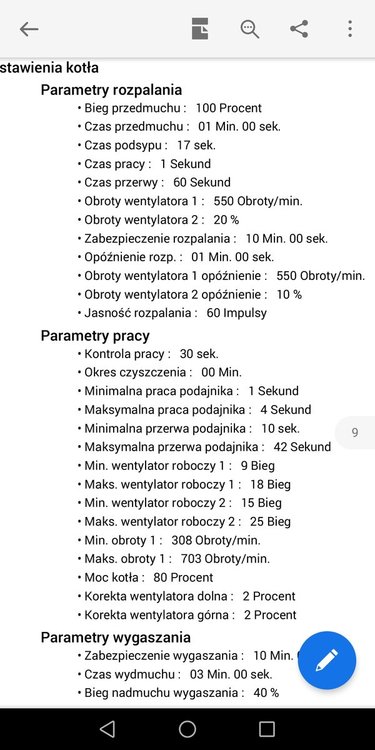

Tu na na forum chyba pod tematem "bio slim" wstawił ustawienia kotła. Tylko nie pamiętam kto. Sprawdziłem u siebie te ustawienia (chodzi o podawanie i przerwy) to praktycznie kociołek pracował cały czas. Wklejam nastawy. Tylko to jest pod 15kW, ale to można sobie łatwo zmienić dla mniejszej mocy

Tylko przy takiej pracy kotła jest kondesacja. Więc czy to dobry pomysł? Mój wygaszał się na minimum 10h więc strasznie się studzil a co za tym idzie przy rozpalenie ścianki były mokre :(

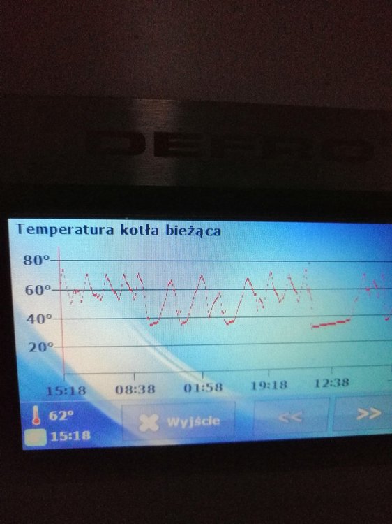

Mam jeszcze jedno pytanie. Temperaturę zadałem na 63 a rośnie nawet do 73 po czym spada do około 59. Mój wykres z temp kotła wygląda tak /\/\/\/\.
Na początek zmniejsz moc kotła o np 20%od tego co masz teraz.
Edytowane przez Darekgra
Ewidentne za duża moc kotła dlatego przegrzewa się

Wracając do temperatury to wrzucam wykres. Zadana 63, Histereza 8st.Dziś wyłączyłem opcje rozpalania i zobaczę czy to coś da
Ja nie wnikam w wykres. Tak jak pisałem wcześniej, wszystko zależy co chcesz osiągnąć. Jak masz małą pojemność wodną kotła i nie masz bufora to lepiej aby była ciągłość spalania. A jak masz bufor lub dużą pojemność wodną kotla to już nie i wykresy też będą inne.
Jak kociołek daje radę i jest komfort cieplny to nie ma sensu wnikać w wykres.

Próbowałem palić ciagiem ale nie pasowało mi to i próbuje teraz palić w ten sposób że jeżeli pieć dogrzeje CWU i CO to przechodzi w stan czuwania. Pierwszym problemem jest to że przy zadanej 65 nagrzewa sie blisko do 80 a w nocy gdzie mam zmniejszona temperaturę na pokojowce wychladza do około 40 gdzie histereze mam zadana 5stopni.
Masz pewnie włączone wygaszanie przez pokojówkę.
Tak wysokie wyjście poza zadaną może wynikać że zbyt dużej mocy kotła w stosunku do odbioru..
Moc kotła zmniejszona mam już na 65%
Albo za słaby odbiór
Nie wiem dlaczego ale pomogło wyłączenie i wlaczenie pieca do prądu
A w czym miało Ci to pomóc?
Pomogło tym że piec stosuje się do temperatury zadanej i histerezy
