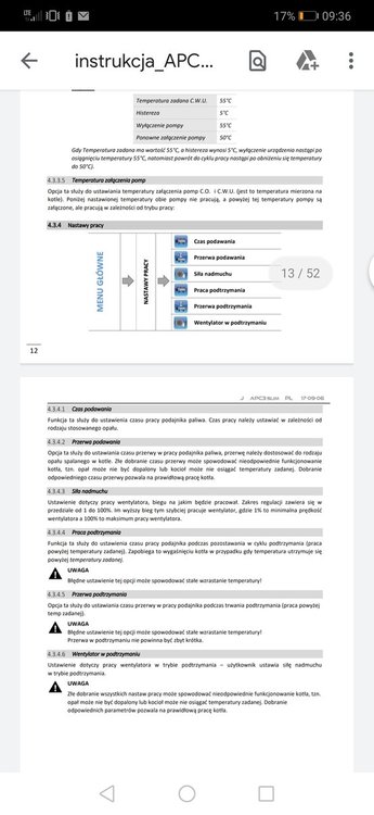

@Kazio321Tak przeglądam instrukcję do APC 3 i jakoś w ogóle funkcji nadzoru w niej nie widzę tylko właśnie dwustan (wygaszenie i odpalanie od zadanej histerezy) oraz odpalanie od pokojówki.
A no nie ma funkcji pid nadzór. Tylko dwustan. Ale może zrobić bez pid, wyłączyć wygaszanie i powinien przejść w podtrzymanie :)

@Darekgra chyba pominelismy jedna funkcje z rozbiegu. To masz funkcje podtrzymania tak zwany nadzór. Screenshot_20200120_093651_com.google.android_apps_docs.thumb.jpg.168c05b5db87861022d98f0bc404775b.jpg
Tylko w tej opcji ustawiasz czas pracy w podtrzymaniu. I tu kolego musisz już zaobserwować jak szybko spada Ci temperatura z kotła do histerezy. I ustaw no o 5min dłużej. Tak samo jest w kotle Viteco EG mini pellet
Edytowane przez Kazio321
Tyle że wyżej w tej samej instrukcji na stronie 10 napisano że ten panel co wkleiłeś pojawia se dopiero po wyłączeniu PID czyli tylko dwustan.
Edytowane przez Darekgra
Darek źle myślisz. To co teraz wkleiłem to jest podtrzymanie na PID a jak wylaczysz pracę na PID to dodatkowo pokażą się funkcje bo jakoś musisz ustawić kocioł żeby palił
Kurcze dziś postaram się to zweryfikować, ale to co wkleiłeś to właśnie wygląda na ustawienia pracy i podtrzymania w dwustanie.
