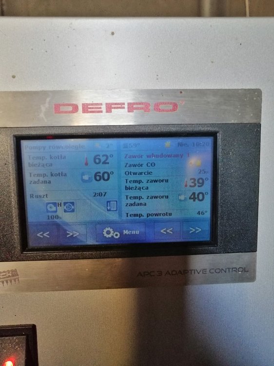

Wygląda to tak że temperatury CO i CWU osiągnięte. Na noc mam zadane 21stC na pokojowe czyli o 1st mniej niż w dzień. Teoretycznie do rana temperatura powinna się utrzymać na poziomie 21stopni. Wody gorącej w nocy też nikt nie używa. A zawór cały czas dąży do tego żeby uzyskać temperaturę zadana przez co wychladza piec.. Czy kocioł nie mógłby się całkiem wygasic i rozpalić dopiero gdy pokojowka da sygnał o tym że temperatura w pokoju jest za niska? Próbuje coś zrozumieć ze wcześniejszych odpowiedzi na temat ale te zmienianie ustawień mi nie wychodzi.

Czy mógłbyś mi podpowiedzieć jak to zrobić żeby jakoś sensownie ustawić ten piec? Bo teraz mam dogrzane CWU i CO. Temperatura kotła zadane również osiągnięta. Czyli wszystko przez noc mogłoby sobie po mału stygnac. Ale nie... Bo temperatura zaworu zadana nie została osiagnieta i zawór będzie pobierał ciepło z kotła żeby się dogrzac. Temperatura pieca zadana spadnie poniżej histeryzy i znowu rozpalanie. Nie wiem czy to zrozumiale opisałem ale mam nadzieję że da się coś z tego zrozumiec.

Mam regulataror pokojowy tech st 292v2
Sterownik przy piecu APC3 zdj na dole
Tryb Pracy > Pompy rownolegle
Menu ustawien
>regulator pokojowy>regulator standard 1 (do wyboru jeszcze regulator spk lux, regulator standard 2,pokojowka pompa co)
>ustawienia zaworów>zawór wbudowany1
>temperatura zadana 40
>Histeryza 2.0
>pogodowka wyl
>regulator pokojowy "spk lux standard" (i tu nie wiem czy dobrze zaznaczone mam bo do wyboru jeszcze "spk lux" i "regulator standard zaworu"
>obniżenie pokojowki 20
>roznica temp pomieszczenia 0.5
>pokojowka pompa zaworu (odznaczona)
>zmiana temperatury zadanej 1
Ochrona powrotu>wlaczona
Pompa zaworu>zawsze zalaczona
tutaj ustaw standard
za dużo ustaw np. 4 stopnie
to niema wpływu przy twojej pokojówce
to wyłącz
również nie ma wpływu przy twojej pokojówce
tu zmień na włączona powyżej progu i ustaw próg na 50 stopni
