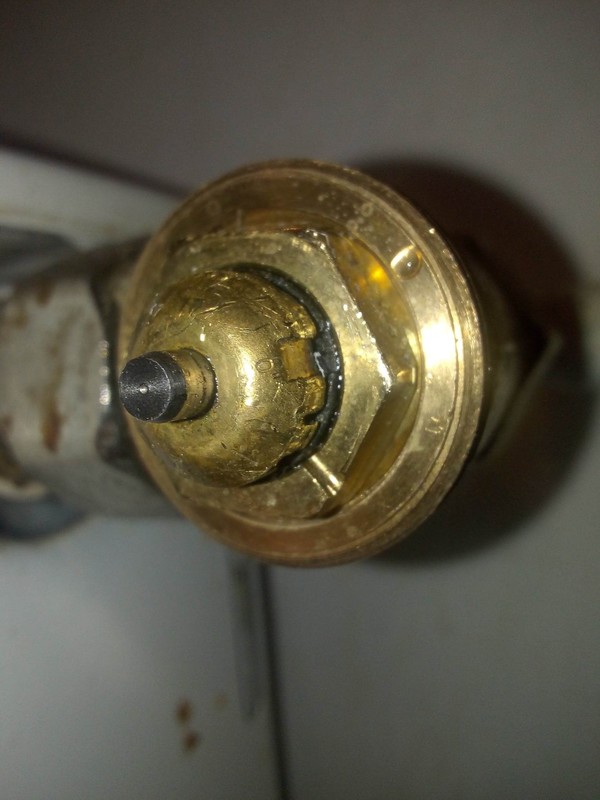

A drugie pytanie mam odnośnie tego kryzowania, na jakich wartościach ten zawór powinien się zawierać? Mam tam zakres od 1 do 6, załączam też zdjęcie.
Aż takim znawcą nie jestem. Ze swojego doświadczenia wiem, że im mniejsza wartość, tym zawór bardziej domknięty.
Wiem również że niektóre głowice termostatyczne zawsze zostawią delikatnie uchylony zawór, aby w mrozy nie zamarzł grzejnik. Musi być oczywiście instalacja uruchomiona.

Zawor widoczny na zdj. po zdjeciu glowicy. Przyjrzyj sie czy jest jakis cych(rowek,kreska). Powinna sie znajdowac obok jakiejs cyferki. Powinienes wokol tego zaworu widziec cyfry 1,2,3,4,5,6,7 i literke N lub 0.
Oznaczenie N to zawor otwarty na max.
Jesli jest jakas cyfra ustawiona to zawor jest przykryzowany.Przed zalozeniem glowicy sprobuj jeszcze ten bolec(trzpien) powciskac pare razy ,moze sie zawiesil czym twardym bo palcem bedzie ciezko.
