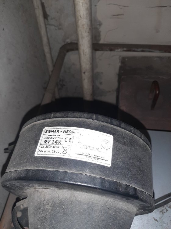

Już mi coś nie pasuje w nastawach serwisowych, jaką masz dmuchawę, bo takich ustawień 35/40 w tabeli nie widzę.
Taka
Ja tak ustawiłem bo przecież jest przedział w tabeli ustawienia charakterystyki dmuchawy- moc biegu 49 zakres 06-90% ustawienia fabryczne 50% a ja mam 40
Nigdy nie paliłem drewnem, jaką temp. wody CO ustawiasz na sterowniku i co ogrzewasz.
Zmień nastawy w memu serwisowym na 70 dla biegu 49 i 20 dla biegu 1, te parametry mają na celu określenie sterownikowi z jaką dmuchawą pracuje, a dokładnie w jakim zakresie ma regulować parametry dmuchawy by niej nie spalić silnika. Do tego przy następnym paleniu zmniejsz moc dmuchawy do 30 i zdaj relację z palenia, przede wszystkim chodzi o to by dmuchawa pracowała cały czas i sterownik nie wchodził w przedmuchy, choć i tak się zastanawiam, czy drewnem da się palić w tym kotle, bo to jednak kocioł projektowany do miału, ale kto wie.

Być może źle spałam paliwo dlatego smoła w piecu. Proszę o pomoc krok po kroku jak rozpalić w piecu z dmuchawa drewnem no i z ustalonymi ustawieniami. Wiem ze ciezko na odległość pomoc w dobraniu odpowiednich ustawien ale jestem pilnym uczniem i poslucham wskazówek kolegow. Zapomniałem dodać że dmuchawa posiada śrubę regulujące otwieranie się klapki
