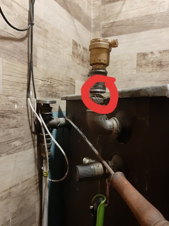

astarothsiwy Opublikowano 9 Listopada 2019 #1 Udostępnij Opublikowano 9 Listopada 2019 Witam. Chciałbym założyć do pieca miarkownik ciągu. Moje pytanie brzmi czy można to zrobić na instalacji pełnej wody i piecu pełnym wody. Miarkownik ma zostać wkrecony w miejsce oznaczone na zdjęciu. Jestem laikiem więc nie wiem czy jak odkrece to woda będzie wywalac pod ciśnieniem. Z góry dziękuję za pomoc. Marcin Odnośnik do komentarza Udostępnij na innych stronach Więcej opcji udostępniania...
Gość Opublikowano 9 Listopada 2019 #2 Udostępnij Opublikowano 9 Listopada 2019 Będzie się wylewać. Odnośnik do komentarza Udostępnij na innych stronach Więcej opcji udostępniania...
astarothsiwy Opublikowano 9 Listopada 2019 Autor #3 Udostępnij Opublikowano 9 Listopada 2019 A jeśli upuszcze trochę wody z pieca ? Odnośnik do komentarza Udostępnij na innych stronach Więcej opcji udostępniania...
Gość Opublikowano 9 Listopada 2019 #4 Udostępnij Opublikowano 9 Listopada 2019 Musiałbyś upuścić wody do poziomu miejsca,gdzie ma iść miarkownik. Zawsze możesz nad elektronicznym się zastanowić. Odnośnik do komentarza Udostępnij na innych stronach Więcej opcji udostępniania...
astarothsiwy Opublikowano 9 Listopada 2019 Autor #5 Udostępnij Opublikowano 9 Listopada 2019 Rozumiem , ze jesli jeden kaloryfer jest wyzej to bedzie uzupełniał wodę w piecu ... ok dzięki za info coś pokombinuje. Odnośnik do komentarza Udostępnij na innych stronach Więcej opcji udostępniania...
SONY23 Opublikowano 9 Listopada 2019 #6 Udostępnij Opublikowano 9 Listopada 2019 A jak wysoko od poziomu kotła masz najwyższy punkt instalacji ( naczynie wzbiorcze) ? Jeśli nie jest to zbyt wysoko, to spokojne da się taki zabieg zrobić z wodą w instalacji, byle nie gorącą. Tylko, że miejsce w którym chcesz go wkręcić słabo się nadaje. Będzie tam kiepski odczyt temperatury. Lepiej, żeby wkręcić bezpośrdnio w płaszcz kotła albo na wyjściu gorącej wody w specjalnie w tym celu zamontowany trójnik. Odnośnik do komentarza Udostępnij na innych stronach Więcej opcji udostępniania...
astarothsiwy Opublikowano 9 Listopada 2019 Autor #7 Udostępnij Opublikowano 9 Listopada 2019 Co do miejsca wkręcenia miarkownika wiem że się sprawdzi bo mama dokładnie w takim piecu ma dokładnie to samo i chodzi bez zastrzeżeń. Co do drugiej części... piec jest na dole A kaloryfer na piętrze... więc różnica poziomów to jakieś ok 3 m. Podstawilbym wiadro i szybko wykrecil i wkrecil o ile ciśnienie na to pozwoli. Mam problem ze spuszczeniem wody z samego pieca bo zawór do tego mam przy samej podłodze i nie mam jak położyć naczynia. Odnośnik do komentarza Udostępnij na innych stronach Więcej opcji udostępniania...
Gość Skylux Opublikowano 9 Listopada 2019 #8 Udostępnij Opublikowano 9 Listopada 2019 Spokojnie, da się. W dwie osoby, okręcić jakaś szmatą, jeden zatyka drugi wykręca i wkręca. Wyleci z litrę, przerabiane osobiście :-) Odnośnik do komentarza Udostępnij na innych stronach Więcej opcji udostępniania...
SONY23 Opublikowano 9 Listopada 2019 #9 Udostępnij Opublikowano 9 Listopada 2019 Musiałbyś wkręcić aż w miejsce odpowietrznika a nie w nypel, bo tak nie da rady... A tam już woda stoi i temperatura nie odzwierciedla tego co dzieje się w kotle. Niby jakoś będzie działać ale potem będzie płacz, że miarkownik wolno reaguje... Już lepiej wkręć tam gdzie tarczowy termometr siedzi. Pewnie to wyjście z kotła ? Odnośnik do komentarza Udostępnij na innych stronach Więcej opcji udostępniania...
astarothsiwy Opublikowano 9 Listopada 2019 Autor #10 Udostępnij Opublikowano 9 Listopada 2019 Tak. Termometr mam na wyjściu. Odnośnik do komentarza Udostępnij na innych stronach Więcej opcji udostępniania...
Gość Opublikowano 9 Listopada 2019 #11 Udostępnij Opublikowano 9 Listopada 2019 Jak chcesz zrobić to sprawnie to musisz szybko działać,w przeciwnym razie sporo Ci tej wody chluśnie-nie do wiadra.Ja nie polecam,chyba że kocioł stoi w miejscu,gdzie ewentualna woda nie zaszkodzi. Kocioł w piwnicy czy w mieszkaniu? W miejsce termometru wkręć trójnik i odpowietrznik a w miejsce odpowietrznika miarkownik-bezpośrednio w kocioł.Jeszcze zawór bezpieczeństwa by się przydał. Po napełnieniu wodą możesz ewentualnie go delikatnie wykręcić (miarkownik) w celu odpowietrzenia. Odnośnik do komentarza Udostępnij na innych stronach Więcej opcji udostępniania...
astarothsiwy Opublikowano 9 Listopada 2019 Autor #12 Udostępnij Opublikowano 9 Listopada 2019 Kociol w mieszkaniu Ale w specjalnej kotłowni (podłoga w gresie) więc ewentualny mały potop nie zaszkodzi. Ten odpowietrznik jest w ogóle potrzebny skoro wcześniej przez dwa lata go nie miałem? Zawór bezpieczeństwa jest poniżej. Głównie chodzi mi o to czy można na zimnym kotle szybko wykręcić i wkręcić miarkownik czy ciśnienie nie pozwoli na wkrecenie. Dzięki za pomoc Odnośnik do komentarza Udostępnij na innych stronach Więcej opcji udostępniania...
SONY23 Opublikowano 9 Listopada 2019 #13 Udostępnij Opublikowano 9 Listopada 2019 Poćwicz najpierw na sucho... I lepiej mieć kogoś do pomocy. Ja poradziłem sobie sam ale miałem już jakieś doświadczenie z hydrauliką... Odnośnik do komentarza Udostępnij na innych stronach Więcej opcji udostępniania...
astarothsiwy Opublikowano 9 Listopada 2019 Autor #14 Udostępnij Opublikowano 9 Listopada 2019 Dzieki wszystkim. Jak zrobie to wrzuce zdjecie. Mam nadzieję, że nie zobaczycie mnie jutro w faktach o 19. Pozdrawiam Odnośnik do komentarza Udostępnij na innych stronach Więcej opcji udostępniania...

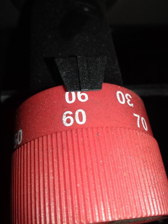

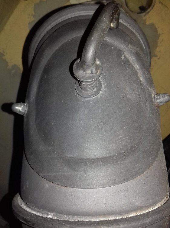

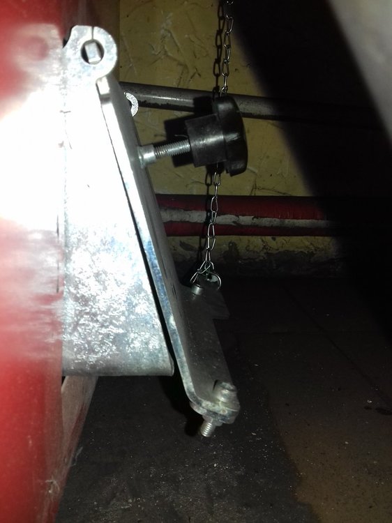

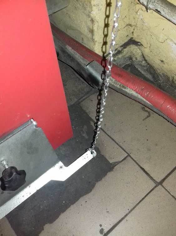

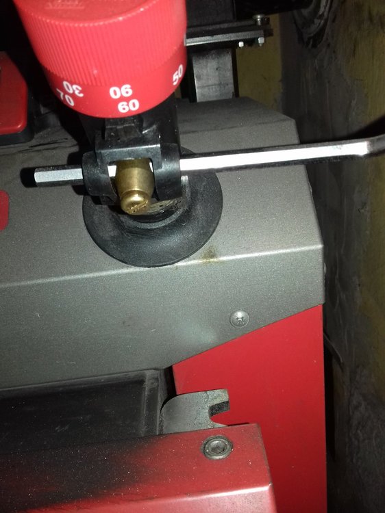

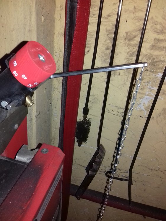

m74 Opublikowano 17 Listopada 2019 #15 Udostępnij Opublikowano 17 Listopada 2019 A ja się podepnę się do tematu. Miałam poprzednio miarkownik ciągu założony przez hydraulika ale niestety za jakiś czas przestał pracować temperatura rosła na kotle a on nie reagował nic łańcuszek robił się luźny. Gdy temperatura spadała na koniec palenia to on się podnosił i tak zostało. Teraz zmieniłam na nowy z tym, że tylko zmieniałam środek miarkownika i tak zrobiłam jak robił hydraulik i znowu jest tak samo.Temperaturę ma ustawioną na 60 stopni i niestety jak przestaje pobierać sobie bojler wodę to temperatura rośnie i nie mam pojęcia o co chodzi. Pompa Co chodzi na 1. Może źle dokręciłam śrubkę? Czy miał ktoś taki przypadek? Nie wiem w czym tkwi problem? Odnośnik do komentarza Udostępnij na innych stronach Więcej opcji udostępniania...
MistrzMasarski Opublikowano 18 Listopada 2019 #16 Udostępnij Opublikowano 18 Listopada 2019 Ale klapka się zamyka po osiągnięciu zadanej temperatury? Może wkrada się lewe powietrze. Odnośnik do komentarza Udostępnij na innych stronach Więcej opcji udostępniania...
Gość Opublikowano 18 Listopada 2019 #17 Udostępnij Opublikowano 18 Listopada 2019 Tak,mistrz dobrze pisze:) Po montażu odkręć z czuciem miarkownik aż poleci woda. W dniu 17.11.2019 o 18:39, m74 napisał: temperatura rosła na kotle a on nie reagował nic łańcuszek robił się luźny. Chociaż to bardziej wskazuje na zacinającą się klapkę powietrza. Odnośnik do komentarza Udostępnij na innych stronach Więcej opcji udostępniania...
m74 Opublikowano 19 Listopada 2019 #18 Udostępnij Opublikowano 19 Listopada 2019 18 godzin temu, MistrzMasarski napisał: Ale klapka się zamyka po osiągnięciu zadanej temperatury? Może wkrada się lewe powietrze. Tak tylko poźniej już nie pracuje miarkownik jak powinien. Tylko wtedy sie podnosi gdy już wygasa w piecu całkowicie. A przecież powinien pracować podczas palenia w piecu no i żeby temperatura tak nierosła. Poprzedni działał bezawaryjnie. Temperature mial maks 65 i spadala i się wtedy podnosił aby sobie temp podciągnąć ponownie. Teraz to już nie wiem w czym tkwi problem. Odnośnik do komentarza Udostępnij na innych stronach Więcej opcji udostępniania...
m74 Opublikowano 19 Listopada 2019 #19 Udostępnij Opublikowano 19 Listopada 2019 17 godzin temu, Jamjestcichy napisał: Tak,mistrz dobrze pisze:) Po montażu odkręć z czuciem miarkownik aż poleci woda. Chociaż to bardziej wskazuje na zacinającą się klapkę powietrza. Gdyby sie zacinała to by raczej wcale się niepodnosiła. Odnośnik do komentarza Udostępnij na innych stronach Więcej opcji udostępniania...
Gość Opublikowano 19 Listopada 2019 #20 Udostępnij Opublikowano 19 Listopada 2019 3 minuty temu, m74 napisał: Gdyby sie zacinała to by raczej wcale się niepodnosiła Niekoniecznie bo skoro łańczuszek robił się luźny to miarkownik reagował,więc klapka nie reagowała. Odnośnik do komentarza Udostępnij na innych stronach Więcej opcji udostępniania...
m74 Opublikowano 19 Listopada 2019 #21 Udostępnij Opublikowano 19 Listopada 2019 Więc co mi radzicie ? Jak to rozwiązać? Odnośnik do komentarza Udostępnij na innych stronach Więcej opcji udostępniania...
SONY23 Opublikowano 19 Listopada 2019 #22 Udostępnij Opublikowano 19 Listopada 2019 Rób zdjęcia jak zamontowane i wrzucaj na forum. Może źle poskładałeś i działa na odwrót... Odnośnik do komentarza Udostępnij na innych stronach Więcej opcji udostępniania...
m74 Opublikowano 19 Listopada 2019 #23 Udostępnij Opublikowano 19 Listopada 2019 A może piec dostaje za dużo powietrza i miarkownik nie jest w stanie reagować. Ma klapę ustawioną na grubość zapałki. Nie wiem jak nie dojdę o co chodzi to muszę palić tak, żeby nie zagotować wody w kotle. Jutro dodam zdjęcie jak jest zamontowany. Odnośnik do komentarza Udostępnij na innych stronach Więcej opcji udostępniania...
SONY23 Opublikowano 19 Listopada 2019 #24 Udostępnij Opublikowano 19 Listopada 2019 Dla nas to wróżenie z fusów. A może masz jakąś dziurę w popielniku i kocioł tamtędy sobie łyka powietrze ile tylko mu się zechce. Niektóre kotły miały popielnik dokręcany od spodu i kiepskie uszczelnienie potrafiło rozpędzać kocioł z zamkniętą klapką... Odnośnik do komentarza Udostępnij na innych stronach Więcej opcji udostępniania...
m74 Opublikowano 20 Listopada 2019 #25 Udostępnij Opublikowano 20 Listopada 2019 Przedstawiam foto miarkownika. W obecnej chwili robienia zdjec piec mial temp 65 stopni a miarkownik 62. Łańcuszek na zdjęciu przedostatnim jest tak właśnie luźny. Rura do komina ma ustawienie takie - wcześniej miał prosto tą wajchę. Wlot powietrza klapki jest na grubość zapałki. Nie wiem w czym tkwi problem. Może teraz ktoś mi coś doradzi. Odnośnik do komentarza Udostępnij na innych stronach Więcej opcji udostępniania...
