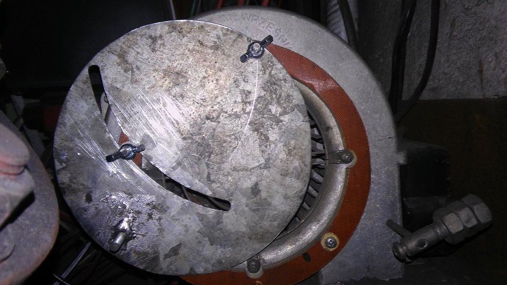

W końcu doszedłem do ładu z dmuchawą, jej wydajność, całe 255m3/h, to jednak o wiele za dużo, nawet przy ledwie obracającym się silniku. No a jeszcze sterowanie grupowe nie daje wsparcia, dostępne tylko trzy poziomy najniższych obrotów, lub trzeba by ten kawałek "sierpa" w wlocie do końca zniwelować. Ostatecznie, "finito", co prawda tylko dwustan, bez PID i innych rewelacji, ale mam to czego chciałem, naciskam "start" i fajrant :).

Moja dmuchawa ma wydajność 180 m3 i niby to niewiele mniej od Twojej ale różnica jest bo ja np. by klapka lżej chodziła , usunąłem te nakrętki obciążające klapke a i tak przy 47% mocy nadmuchu podnosi klapke o 0.5 cm. Ty masz 3 nakrętki... Różnica w mocy jest :)
