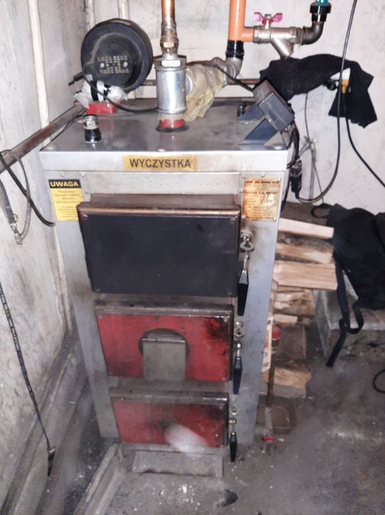

Witam wszystkich. Chciał bym przerobić mój piec który posiada dmuchawe i sterownik na piec z miarkownikiem ciągu. Pytanie brzmi czy jest to w ogóle możliwe jeśli tak to w jaki sposób i ewentualnie jakiego miarkownika zastosować?

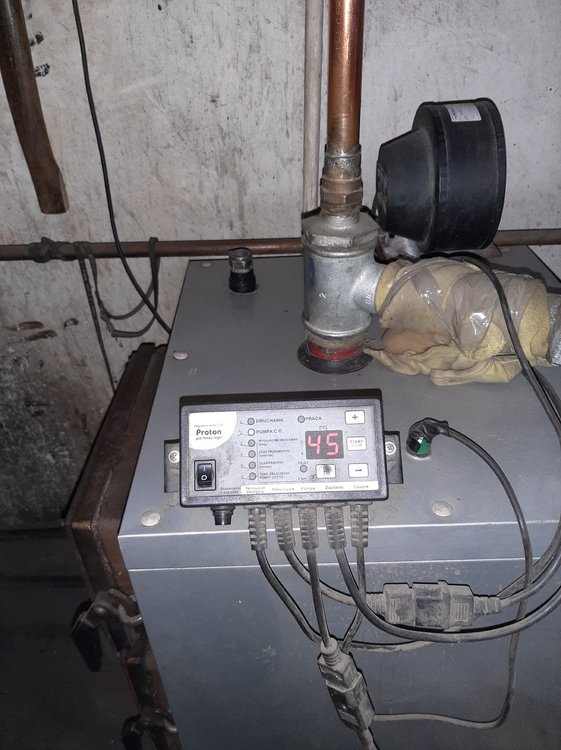

Nie za bardzo rozumiem o czym piszesz.Mozesz mi to przedstawić na podstawie zdjęć które wrzuciłem? I gdzie zamontować ten miarkownik?w miejsce termometru?

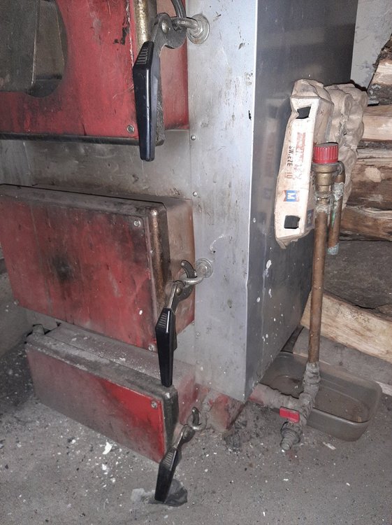

Dodam iz moj piec posiada powietrze wtorne w postaci uchylnej klapki jak na zdjeciu

Bomba1982, miarkownik wkręć w tą zaślepiona mufke po lewej. Po odkreceniu korka poleje się woda. Chyba że to tylko taka pochwa na termometr. Musisz sprawdzić bo producent mógł nie przewidzieć używania mechanicznego i nie ma specjalnie przygotowanego miejsca. To jedyne miejsce które można wykorzystać. Sprawdź.
Jeszcze pytanie co ten miarkownik ma otwierać w tym piecu?
Fakt, nie ma czego otwierać. Oczywiście można taką klapke dorobić i mufe wspawac pod miarkownik ale to nie każdy zdoła wykonać. Może zostaw tą dmuchawe ale poustawiaj ją dobrze. Jak lubisz czytać, przeczytaj temat "Pomoc w ustawieniu parametrów pracy kotła". Tam jest wszystko o ustawieniach nadmuchu.

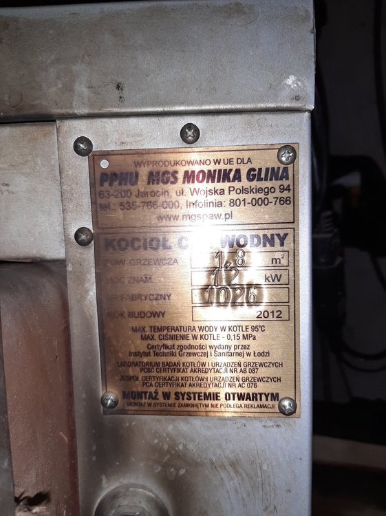

Zwróciłem uwagę jeszcze na jedno, na zdjęciach kotła widać zawór bezpieczeństwa, a na tabliczce znamionowej jest napisane "montaż w układzie otwartym". mam nadzieje, że ten kocioł pracuje w układzie otwartym.

Oto moje ustawienia na sterowniku:
Wydajność dmuchawy 49
Czas przedmuchu 20 sekund
Czas przerwy 15 minut
Temperatura załączenia 42
Resztę ustawień z trybu serwisowego:
Ustawienie  charakterystyki dmuchawy 40
Obroty minimalne dmuchawy 35
Minimalna temperatura nastawiana 30
Temperatura wyłączenia  regulatora 35
Przedłużenie pracy dmuchawy PID 03
