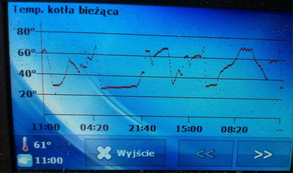

Defro Delta 15kW Pellet - wahania 35* - 70*
Jeżeli zawór 4d zamyka się do 5% to kocioł trzyma temperaturę ponad 6/7 godzin na poziomie 35stopni. No chyba że dłużej się nie włącza to max zejdzie do 30stopni tak u mnie jest
Wysłane z mojego SNE-LX1 przy użyciu Tapatalka
Histereza pompy za zaworem. Może niepotrzebnie chodzi za długo wysysając Ci ciepło z kotła.
Właśnie wykorzystuje ciepło z kotła. Bo jak kocioł potrafi nie włączać się 12h to te ciepło z kotła gdzie ucieka?
Tu kocioł odpala się 4 razy więc nie ma postoju 12h. Mam również 4 odpały ale u mnie kocioł startuje mając 50*.
U mnie kocioł odpala max 2 razy na dobę a bywa że i raz.
U mnie 50% ciepła dostarczanego wychodzi stropem który jest wogole nie ocieplony, sadze ze jak wreszcie to zrobię niedługo wełna 30cm to również skończy sie na 2 odpaleniach.
Ja strop mam ocieplony 2x10cm wełną i jest dobrze [emoji6]

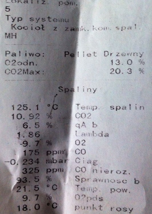

Wrzucam wykres z pieca i wydruk z Testo 330-2 o tym punkcie rosy jeśli on coś warty.
Tak się dzisiaj zastanawiałem przy Święcie, że może by puścić ten mój piec na 100% zamiast 60-80%.. Skoro się tylko odpala na nagrzanie wszystkiego to może robił by to sprawniej/szybciej i przez to też spalił mniej? Jak to jest z tą mocą pieca pelletowego?
U mnie z obliczeń wychodzi że koło 10kW-12kW mogło by wystarczyć i tak go też puszczam na te 80% ale może nie tędy droga?
