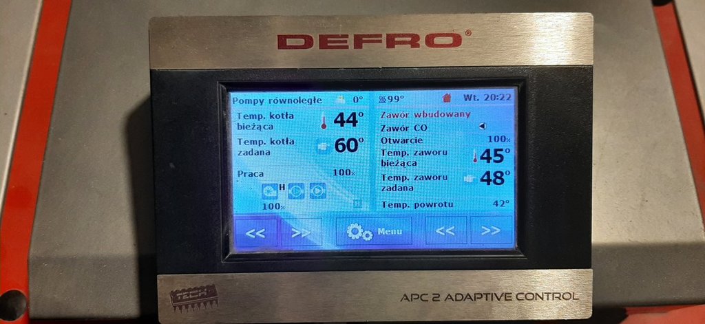

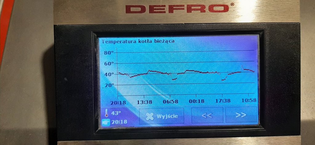

Witam czemu moj piec nie chce dobic do zadanej temperatury 60 stopni tylko do 41 i nic dalej /?/?
Bo Jowisz jest w koniunkcji z Saturnem. Jak księżyc wejdzie w 3. Kwartę będzie lepiej....
Podaj chłopie więcej danych. Co grzejesz, szczegóły instalacji
Wysłane z mojego M2004J19C przy użyciu Tapatalka
Chociaż po namyśle i dwóch piwach odgaduje hasło:
Brak lub niedziałająca ochrona powrotu
Problemów na pewno jest więcej ale gdyby ochrona powrotu działała prawidłowo na pewno temp osiągana przez kocioł byłaby sporo wyższa ( w najgorszym razie kilka stopni powyżej nastawy ochrony powrotu)

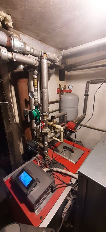

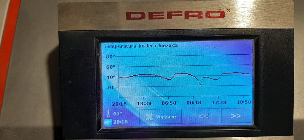

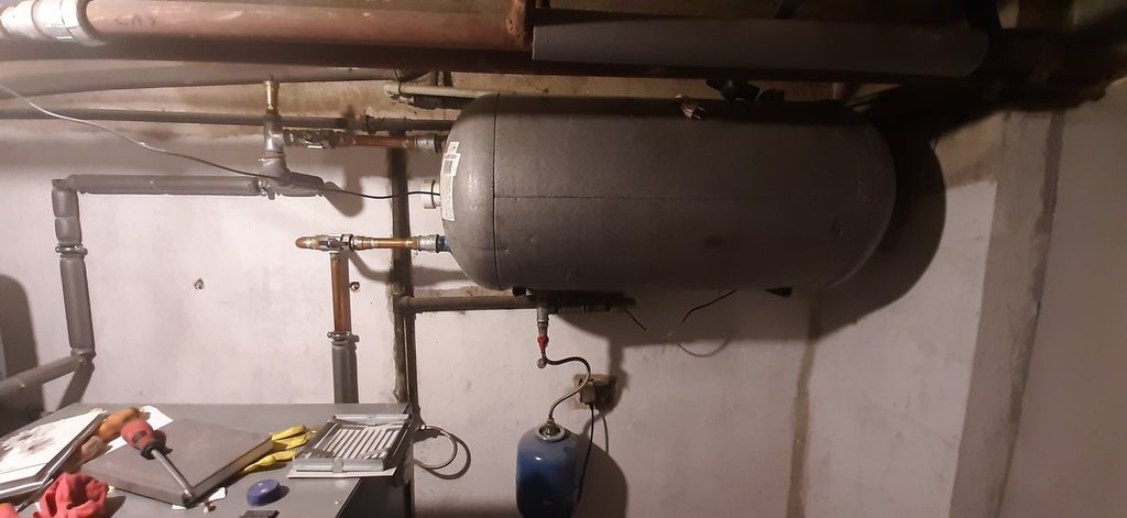

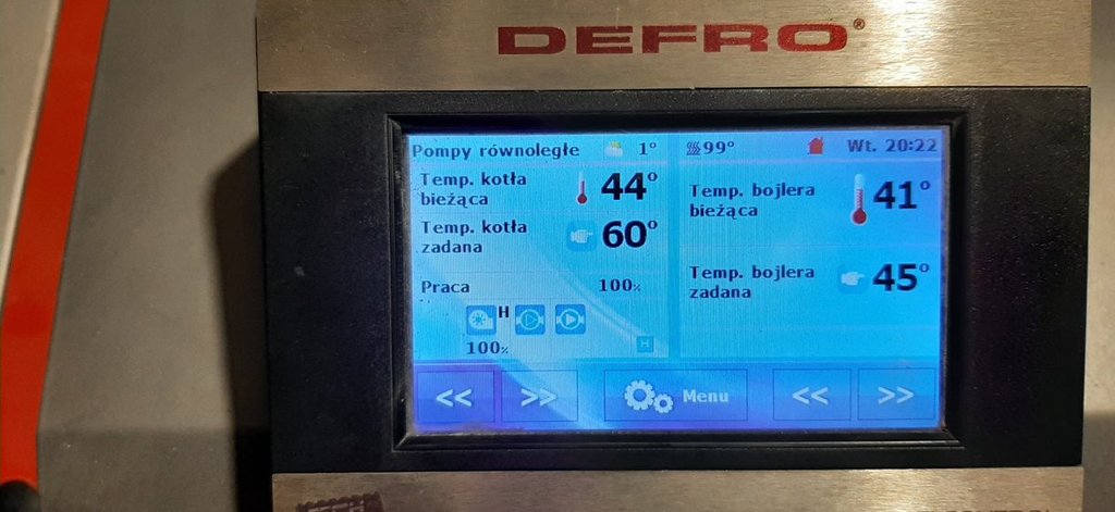

Mam Problem :
Mam sterownik pokojowy firmy tech ustawiona temperatura na 22,2 stopnie Kiedy dojdzie to celu temperatura to pokojowka sie wylancza a piec dsalej chodzi zeby nagrzac wode w bojlerze ale tu zonk zamiast grzac bojler to puszcza mi na kaloryfery co to moze byc
STEROWNIK DO KOTŁA APC ADAPTIVE CONTROL 2
Edytowane przez slavek123
Hej grzejniki ciepłe bo grzeje ci grafitacyjnie. Zamknij zawór za zaworem zwrotnym obok pompki zielonej obiegowej. I zobacz efekt.
Wysłane z mojego Redmi Note 8T przy użyciu Tapatalka
