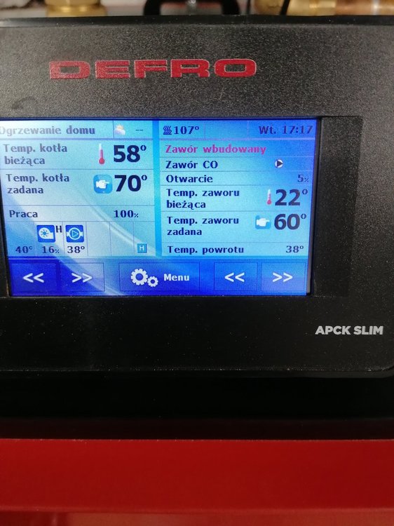

Witam wszystkich,
Od kilku tygodni jestem właścicielem kotła na pellet Defro Delta 5 10KW. Powierzchnia domu 100m2 i mam pewien problem z osiągnięciem zadanej temperatury. Z racji tego, że robi się zimno, chciałem sobie podnieś temperaturę z 21 stopni na 24. Problem jest taki, że ustawiłem wczoraj wieczorem 24 stopni, a na termometrze domowym cały czas pokazuje mi 21 stopni. Przejrzałem całą instrukcję i myślę, że problem jest z temperaturą zaworu bieżącą, gdyż stoi ona w miejscu. Kiedy nie spojrzę ma 27 stopni.  W załączniku umieściłem zdjęcia z moich ustawień kotła, jakie ustawił mi hydraulik.

najprawdopodobniej masz włączoną ochronę powrotu w ustawieniach zaworu, brak jest wymuszonego krótkiego  obiegu na kotle przez co zawór jest cały czas domknięty do 5% i nie może się otworzyć przed osiągnięciem minimalnej ustalonej temperatury powrotu.
Kurczę, zgadliście idealnie. Mam włączoną ochronę powrotu w ustawieniach zaworu, i na kotle mam ustawione minimalne otwarcie na 5%.  Czy jeżeli to wyłączę to nic złego się nie stanie? Wybaczcie te pytania, ale jestem kompletnym laikiem, na forum też zbytnio nie znalazłem rozwiązania rapten jeden czy dwa tematy. W pdfie przeczytałem znalazłem, że:

Czeka Cię nieunikniony montaż pompy kotłowej.
Do czasu montażu wyłącz ochronę powrotu, lub ustaw ją na minimalną 40 stopni. Oczywiście ta temperatura powrotu jest zbyt niska i skrócisz życie swego kotła znacząco.

To szare o  kształcie sześcianu z napisem Afriso na pokrętle to jest zawór 4d, sprawdź czy ten monter nie przykręcił ci zaworków kulowych zaraz przy zaworze 4D, zresztą co one tam robią?
pompa szara ta niżej jest na obiegu CWU a czerwona na obiegu CO, no i tak jak się domyślałem brak obiegu kotłowego na 100%, musisz zamontować jeszcze pompę na wyjściu z zaworu 4D lewa pozioma rurka (patrząc na wprost od strony pokrętła z napisem)

Dobrze koledzy radzą. Nie masz osiągniętej zadanej temp. powrotu i zawór przymyka się do minimalnego otwarcia aby dogrzać powrót. Dopóki nie wygrzeje się układ to tak będzie. Najprościej wejść w ustawienia instalatora -  zawór wbudowany - ochrona powrotu - i tu albo ją wyłączyć lub zobaczyć na ile masz ustawioną i tą zadaną zmniejszyć. Jak układ wygrzeje się ochronę możesz podnieść lub włączyć (zależy jaką decyzję podejmiesz).

Na chwilę obecną to koniecznie wyłącz tą ochronę (siłownik powinien zacząć obracać się w lewo a temperatura zacznie rosnąć), jak już piec i cały układ  nagrzeje się i ustabilizuje, sprawdź jaką masz wtedy temperaturę powrotu, włącz ochronę i ustaw z 4 stopnie niższą od odczytanej, minimalną temperaturę ochrony. Następnie kupuj pompę i szukaj kogoś kto ci ją zainstaluję a najlepiej zadzwoń do tego instalatora może zamontuje ją gratis.
Przy okazji na wyjściu z kotła musisz zainstalować przynajmniej zawór bezpieczeństwa 1,5 bara, chyba ze masz możliwość poprowadzenia rurki bezpośrednio do naczynia wyrównawczego to by było jeszcze lepiej.

temperatura powrotu była wyłączona, teraz ustawiłem na 50, temperatura zaworu zadana na 60, start pompy CO na 50.
Zawór co chwilę otwiera się i zamyka, a grzejniki zimne.
Kolego, a dlaczego taka wysoka temperatura na zawór? Masz już na dworze -20? Przecież to jest nie do osiągnięcia rozgrzewając instalację. Tym bardziej, że ochrona powrotu jest włączona. Normalne zachowanie zaworu, że się kręci w tą i z powrotem, bo każesz mu puścić 60 st na grzejniki i 50 na powrót. Jak rozgrzejesz całą instalację do takiej temperatury, to się zawór może ustabilizuje, choć wątpię przy takiej temp na zaworze.
