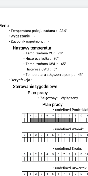

Walczę od października z ustawieniami, bywało już różnie, ale w końcu udało mi się utrzymać taką temperaturę w domu jaką chcę tj. między 20-23* zależnie od pory dnia, niemniej mam problem z temperaturą kotła.
Kocioł jest wyposażony w 3 pompy. 1 to pompa od CWU, 2 to pompa która jest za zaworem 4d na zasilaniu na grzejniki (u mnie jest to "pompa zaworu"), 3 jest to pompa "krótkiego obiegu" która chodzi nonstop.
Wcześniej miałem pompę nr. 2 oznaczoną jako pompa CO przez co chodziła praktycznie cały czas wychładzając instalację, przegrzewając pomieszczenia itd. sterownik pokojowy który mam SPK LUX nie potrafił (lub ja nie potrafiłem) tego ogarnąć. Przestawiłem więc pompę nr. 2 jako "pompa zaworu" którą steruje obecnie sterownik SPK LUX i jest super.
Pompa nr. 3 pracuje cały czas niezależnie od temperatur przez co temperatura powrotu jest ciągle o 2-3 stopnie niższa od temperatury ogólnej kotła - wydaje mi się że jest to ciągle dobrą opcją dla kotła bo różnicy temperatur nie ma drastycznej.
To tak ogólnie co do instalacji, a problem który teraz wg. mnie powstał to taki że piec sobie faluje temperaturą od 35* (do tylu minimalnie spada i się rozpala bo pokój zgłosi niedogrzanie bądź CWU) do 70* bo taką temperaturę mam ustawioną na kotle. Histereza ustawiona na 20*.
Przy tych temperaturach które są obecnie tj. 0-5*C jest to ok. 4 rozpaleń w ciągu doby.
W załączniku przesyłam swoje ustawienia, ale komu by się chciało je przeglądać :).
Piec pellet(1).pdf
Widocznie kocioł rozpala się po inpulsie z pokojówki, a nie po spadku histerezy kotla.
A co daje mu sygnał, że ma się wygasić? Osiągnięta temp kotła, czy osiągnięta temp w mieszkaniu?
A jaka jest histereza termostatu pokojowego?
Jak osiągnie temperaturę pomieszczeń to wyłączy się kocioł. Dlatego najlepiej histereze na regulatorze ustawić minimum 1 stopien.

A czy taka praca jest bardzo zła dla kotła? Powrót jest praktycznie tej samej temperatury co zasilanie, tylko on pracuje na zasadzie nabić wszystko do temperatury jaka ma być i się wygasić do 35*C praktycznie.
W tych temperaturach co są obecnie, wieczorami tj. koło 16-17:00 on sobie ponabija CWU i dom do tego co ma i praktycznie do 4:00 rano powoli wygasa, po 4:00 rozpala znów nabije do tych 23*C dom i CWU do 45*C i znów do południa spokój itd. także nie rozpala co chwila, jest to mega ekonomiczne chociaż obserwuję dopiero drugi dzień, ale widać że mało co opału idzie..

Zaobserwuj jaką masz temp powrotu przy starcie z tych 35 stopni ,bo obawiam się a nawet jestem pewien ze przy takim sposobie uzytkowania , przez dłuższy czas powrót jest grubo poniżej zalecanych 55 stopni
Edytowane przez jurek72
No to jak nie będzie problemu to w sumie nie było tematu, wprowadzę jeszcze pewne zmiany żeby płynniej zawór pracował, ale najbardziej się martwiłem tym że nie utrzymuję histerezy 15-20* a tym bardziej stałej temperatury kotła 65-70*C.
Różnie piszą, mówią - jedni że nieważne czy pellet czy ekogroszek temperatura ma być stała histereza 5*C MAX, ma się bujać na małych obrotach ale ze stała temperaturą, inni że histereza dla pelleciaka musi być ale nie więcej jak 15-20*C, u mnie z kolei piec zrobi robotę i się całkiem wyłącza na długi czas.. znaczy on jest w trybie czuwanie ale 35*C można traktować jako całkowite wyłączenie bo to tak jak by histereza 35*C była :D.
2 minuty temu, jurek72 napisał:
Zaobserwuj jaką masz temp powrotu przy starcie z tych 35 stopni ,bo obawiam się ze przy takim sposobie uzytkowania , przez dłuższy czas powrót jest grubo poniżej 50 stopni
Oczywiście że jest grubo poniżej 50*C a dokładnie tyle ile ma piec, no może 2*C mniej bo jednak przekotłuje tą wodę to coś tam spadnie..
Piec nabija z tych 35*C (niżej jeszcze się nie zdarzyło żeby spadł) i powrót nabija z tych 33*C i te dwie temperatury sobie równomiernie rosną do 70*C i równomiernie spadają później znowu do 35*C na czuwaniu.
W dwa czy trzy lata ci pewnie z tego powodu na pewno nie "zgnije " Ale faktem jest taki cykliczny start z tak niskiej temp i praca przez dluższy czas znacznie poniżej zalecanej temp powrotu 55 stopni ,   życia wymiennikowi nie przedluży .Sam jestem ciekaw jak to wplywa na "zywotność " wymiennika ,ale pewnie przyjdzie poczekac jeszcze kilka dobrych  lat na pierwsze pelletowe  "ofiary " zimnego powrotu ,wszakże nasze peleciaki to w wiekszosci przypadków zasadniczo 3-4 letnie  "dzieciaki " i mało który osiagnał już wiek "dojrzały "  powiedzmy ok 10 lat .O mój kocioł Heiztechnika z "dotacji" ,tak się producent bał zeby nie "zgnił " za wczesnie ,ze usunał ze sterownika wszelkie potencjalnie niebezpieczne funkcje ,w tym harmonogram pracy czasowej  i możliwosć wygaszenia od termostatu .W niektórych gminach nawet temp kotła niższej niż 70 stopni nie da się ustawić .Dzieki temu ponoć ma poslużyć ok 25 lat w co szczerze wątpię .Ale pozyjemy zobaczymy .Choć ja mając prawie 50 tke ,  mogę już nie dozyć jego końca za 25 lat

Nic nie będzie się działo z kotłem, spokojnie. Jeśli masz ochronę powrotu to start z niskiej temperatury nic mu nie zrobi. Mam tak samo jak ty, włącz/wyłącz. W kotle sucho, w kominie sucho, żadnych problemów nie ma. Tylko trzymaj te 70* zadanej. Fajnie że masz pompę krótkiego obiegu, to się chwali bo dużo osób o tym zapomina. Jeszcze zobacz przy ilu stopniach masz start pompy i obniż jej histerezę żeby kocioł nie wyziębial się do 35* tylko np. do 45-50*.
Wygląda na to, że tu pokojówka "rządzi" jak i również CWU kiedy ma się ponownie rozpalić kocioł. Skoro kocioł nie rozpala się od histerezy, start pomp jest na 45 st, a więc pompy wyciągają na maxa temp z kotła.
Start pompy ale jakiej? Kotłowej? Kotłowa pracuje od 30* czyli praktycznie cały czas bo poniżej 30* piec nie schodzi, ustawiłem tak specjalnie żeby nie było różnicy na powrocie. Mogę oczywiście zmienić żeby ruszała np. od 45* wtedy kocioł dłużej potrzyma wyższą temperaturę ale powrót zjedzie jakieś 10*C niżej..
A jeśli chodzi o drugą pompę u mnie "pompa zaworu" to ona chodzi tylko wtedy kiedy nagrzewa pokój. Zawór sam sobie kombinuje otwarcie-zamykanie wg. temperatury powrotu/krzywej pogodówki/temperatury pokoju, a pompa zaworu rusza jak w pokoju spadnie histereza na 0,4*C w dół.
