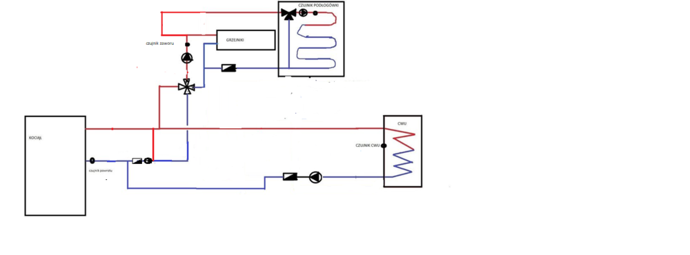

DEFRO DELTA EKOPEL 15KW nie osiąga temperatury zadanej
Mam następujący problem. Posiadam piec na pellet Delta ekopel 15KW. Schemat instalacji jak poniżej. Nastawy:
Tryb pracy priorytet bojlera.
Praca w PiD
Moc kotła 100%
Temperatura zadana pieca 65,
Temperatura załączania pomp 55
temperatura zadana CWU – 42 (histereza 10)
minimalna temperatura powrotu – 51
temperatura uruchomienia pompy przewałowej – 45 (temperatura wyłączania 65).
Włączony regulator pokojowy SPK LUX oraz pogodówka.
Problem jest taki że piec osiąga 55 stopni i dalej nic nie idzie. Nie uzyskuje temperatury zadanej. Wentylator pracuje na 100%. Czasem dobije ledwo do 58 stopni. W takiej sytuacji zawór z siłownikiem puszcza na instalację CO max 34 st. Myślałem że jest zbyt duży pobór ciepła ale piec nie potrafi dobić do zadanej temperatury zarówno przy grzaniu domu jak i samym grzaniu CWU. Jako paliwa używam czystego żółtego peletu sosnowego i nie mam żadnych spieków. W procesie spalania powstaje czysty popiół. Piec jest połączony z kominem typu Schiedel o średnicy 200 mm. Na ruże łączącej piec z kominem znajduje się regulator ciągu DARCO nastawiony na 22. Rozmawiałem z serwisem telefonicznym DEFRO i poradzili zmniejszenie mocy kotła do 90% i wyregulowanie płomienia za pomocą współczynnika górnego wentylatora oraz współczynnika podajnika wewnętrznego. Niestety nic to nie pomogło. Może macie jakieś pomysły za które z góry dziękuję:-)

Po kilku telefonach do Defro i masie porad od serwisantów doszedłem co jest grane sam przez przypadek. Otóż przypadkiem w trakcie pracy kotła wyłączyłem pompę przewałową. I temperatura rośnie na kotle w sposób expresowy!!! Zarówno przy grzaniu CWU jak i CO. Tylko tu pojawił się inny problem cały obieg CWU pracuje poza zaworem 4D i nie korzysta z nitki powrotu między zaworem  4D  a wejściem do kotła na której zamontowana jest pompa kotłowa. Więc jak wyłączę pompę przewałową obieg CWU działa sprawnie a piec dobija do temperatury zadanej. Natomiast z obieg CO "leci" i wraca po zaworze 4D i nitce na której jest pompa kotłowa. Jak wylączę pompę przewałową to temperatura rośnie bardzo szybko na kotle, zawór się otwiera ale pompa CO nie ma co podawać bo nie ma obiegu że względu na wyłączoną pompę przewałową. Jak pracują obie pompy CWU + przewał lub CO + przewał to pięć nie może osiągnąć temperatury zadanej. Macie jakieś pomysły?

Tu chyba o coś innego Tobie chodzi,  pompa CO zawsze ma co podawać te obiegi w pewnym sensie się separują od siebie przesłoną zaworu 4Dwrzuć zdjęcia zaworu 4D i 3D oraz ich parametrów ze sterownika wykonanych w tym samym czasie.
Masz trochę błędów w instalacji:
1- zasilanie obiegu podłogowego powinno być wpięte pomiędzy zaworem 4D a pompą CO
2- brak zaworu ZZ na obiegu CO
3- bardzo nieprawidłowo podpięty zawór schładzający DBV oraz naczynia przeponowego
4- brak zaworu bezpieczeństwa
Podsumowując to nie pa prawa działać prawidłowo i w sumie nie działa.

Tak pompa CO ma co podawać ale nie ma gdzie tego upchać. Pompa CO podaje na imastlacje, dalej z instalacji wpada do otwartego zaworu 4D i leci w kierunku pieca. Tuż przed piecem zatrzymuje się na wyłączonej pompie przewałowej. Brak obiegu!
To można uaktywnić "pompa krotkiego obiegu", a nie "pompa przewałowa". Pompa krotkiego obiegu będzie pracowała cały czas tylko ustawiasz od jakiej temp. ma startować
Należy pilnie wykonać poprawki wypisane wyżej.
PK powinna pracować cały czas bez znaczenia czy jako przewałowa czy krótkiego obiegu... to tylko kwestia odpowiednich ustawień aby pracowało np od 40 stopni do końca lub co najmniej do 80 stopni.
A jeśli PK ma nie pracować (tylko dlaczego skoro ma pracować:) ) to trzeba zdemontować ZZ który jest za nią.
Edytowane przez Darekgra
Tak tu nie ma znaczenia co ustawie,czy pompę przewałową w zakresie 30 do np 80 czy kotłową od 30 stopni do maxa. Martwi mnie że po włączeniu tej pompy (jako kotłowej lub przewałowej) np przy 30 stopniach, piec dobija do 55 i gdy włączy się dodatkowo pompa CO lub CWU, piec już nie ma siły dotrzeć do zadanej temperatury 65 tylko kisi się na 58,59 stopni. Wyłączę pompę kotłową/przewałową temperatura pieca strzela ale pompa CO mnie ma gdzie je tłoczyć i temperatura zaworu stoi mimo iż zawór jest prawie w 100% otwarty
Najpierw poprawki instalacji które wymieniłem, a potem i pracę kotła dopracujesz.

A tak najprościej to brak włączonej funkcji ochrony powrotu na 4d. Zawór otwiera na max i zimna woda z obiegu wraca do kotła. Więc biedaczyna nie ma siły się podnieść. Druga sprawa to Darek może mieć rację źle zamontowany 4d może partolic Ci całą instalacje

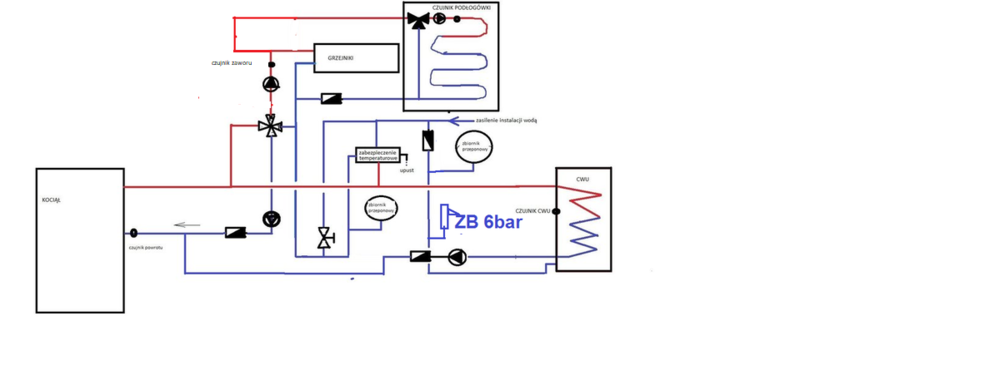

Właśnie byłem w kotłowni i chyba mnie olśniło. Trzeba rozróżnić funkcję pompy kotłowe od pompy przewałowej!!!. Pompa przewałowa służy do "przewalenia" energii/ciepła z jednego miejsca do drugiego. Pompa kotłowa jest do wspomagania obiegu. Ja mam założoną pompę na powrocie między zaworem 4D a kotłem.  I teraz załóżmy sytuację hipotetyczną: ustawiamy ochronę powrotu na 55, temperaturę żądaną na 65 a kotłową na np 30 (do maxa). Piec staruje zawór zamknięty, piec osiąga 30 startuje pompa kotłowa i wspomaga dogrzewanie powrotu. Piec osiąga temperaturę 55, powoli otwiera się zawór, pompa kotłowa pracuje nadal ale nie zaciąga już w 100% gorącej wody z pieca tylko wraz ze wzrostem temperatury i otwieraniem zaworu zaciąga też wodę chłodniejszą  wracającą z instalacji. Temperatura pieca przestaje rosnąć i osiada gdzieś między 58 a 60. I tu zastosowanie miała by pompa przewałowa łącząca bezpośrednio zasilanie z powrotem do pieca (pomijając zawór 4D). Zaciągała by bezpośrednio gorącą wodę pieca i przekazywała bezpośrednio na powrót bez względu na stopień otwarcia zaworu . Co Panowie o tym myślicie?

Czy to dogrzewanie powrotu nie powinno wyglądać tak jak na schemacie? Powrót jest dogrzewany bez względu czy zawór jest otwarty czy zamknięty. Dla mnie (a nie jestem instalatorem) oczywiste jest że pompa założona na samym powrocie zaciąga na początku pracy kotła gorącą wodę ale wraz z osiągnięciem minimalnej temperatury powrotu i  z otwieraniem się zaworu również wodę powracającą z instalacji (chłodniejszą). Poprawcie mnie jeżeli się mylę w swoim rozumowaniu.
784756887_forumpopr.png.c6566924d6a43fbb3f1906ed58908514.png.4c0716e3fb5dfdc4fe791307b88559ab2.png
Ogólnie to schemat zły. Pompa grzejnikowa nie powinna pchać wody do pompy op. Zasilanie op powinno być osobno podłączone. Wrzucę Ci schemat z 4d który się sprawdza.
Z tym zz na pompie kotlowej (powrót z 4d do kotła) możesz sobie odpuścić.
Edytowane przez Kazio321
U mnie ten schemat się sprawdza tylko strasznie powoli grzeje bo powrót nie dogrzewa się po otwieraniu zaworu. Po osiągnięciu minimalnej temperatury powrotu otwiera się powoli zawór. Jednak gdy się otwiera coraz bardziej, pompa kotłowa zaciąga już nie tylko gorącą wodę ale też wodę powracającą z instalacji. Czujnik powrotu wykrywa zmniejszenie temperatury i zaczyna z powrotem zamykać zawór. Przez to zawór otwiera się max 40 % i puszcza na instalację max 35 st. Ja zadałem pytanie odnośnie zamontowania pompy kotłowej.
Edytowane przez celnikoli
Nic Ci nie da tak zamontowanie pompy kotlowej jak instalacja jest źle zrobiona! Pompa nie może pchać wody na zawór mieszajacy tylko musi zaciągać z niego wodę o zadanej przez ciebie temperaturze
Masakra kilka postów wyżej napisałem gdzie instalacja jest spartaczona i trzeba ją poprawić pilnie, a Ty dalej swoje.
Gdyby ta instalacja się sprawdzała to raczej nie byłoby ciebie na forum. Skoro tutaj napisałeś to dostosuję się do wskazówek a na pewno będziesz zadowolony.
Przeważnie jeszcze daje się za pompą wspomagającą powrót z 4D zawór grzybkowy aby wyregulować sobie przepływ.
