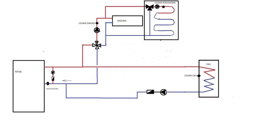

DEFRO DELTA EKOPEL 15KW nie osiąga temperatury zadanej

Nic Ci nie da tak zamontowanie pompy kotlowej jak instalacja jest źle zrobiona! Pompa nie może pchać wody na zawór mieszajacy tylko musi zaciągać z niego wodę o zadanej przez ciebie temperaturze
W schemacie który przedstawiłem żadna pompa nie pcha wody na zawór 4D

Nie chodzi mi o zawór 4d tylko zawór mieszajacy na podłógę. O to mi chodzi : IMG_20200207_082333.png.00f6a1b896184ece14317033a162db2c.png
Ale pompa CO pcha wodę na zawór 3D, dodatkowo brak zaworu ZZ na obiegu grzejnikowym.
proszę wróć do postów gdzie w punktach wymieniłem błędy twoje instalacji zacznij od tego, bez tych poprawek instalacji tej poprawnie nie wyregulujesz, również instalacja schładzająca jest błędnie wykonana i nie spełnia swojego zadania.

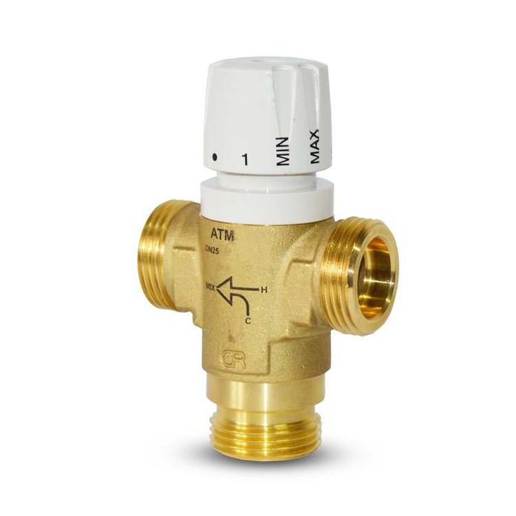

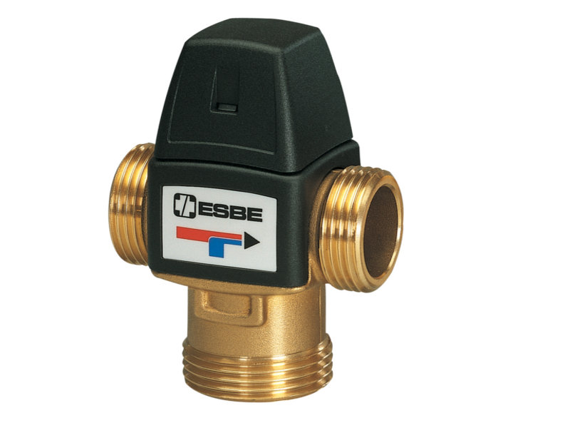

To może ten
Zawor-termostatyczny-mieszajacy-1cal-20-43-AFRISO.jpeg.3307a5a025147511dffab2b0064cbf54.jpeg

dokładnie taki sam model
No to zwykły zawór mieszajacy termostatyczny. I też pompa CO nie powinna na niego pchać wodę
Myślę że instalator tak zrobił bo pompa CO jest bezpośrednio przy piecu który jest oddalony od rozdzielacza podłogówki około 3 metry.
No to źle zrobił. Zasilanie op powinno być osobne. Przed pompa CO

Siadłem w sobotę i zająłem pompę z powrotu i zamontowałem ja w bajpasie między zasilaniem a powrotem. Jak ręką odjął!!!! Wszystko śmiga. Schemat poniżej
Ja pitole... Ty zawsze pod górę. Resztę poprawek zrobiłeś. Instalacja schładzająca poprawiona? Zbiornik przeponowy przeniesiony czy czekasz na wielkie buumm?
Popatrz teraz na schemat i się zastanów czy na pewno dobrze zrobiłeś. Teoretycznie ta nowa pompa teraz może tłoczyć medium z pominięciem kotła a tylko przez zawór 4D....
Edytowane przez Darekgra
Teoretycznie i praktycznie pompa ta podaje gorącą wodę z pieca bezpośrednio na powrót z pominięciem zaworu 4D. Instrukcja kotła również przewiduje takie podłączenie w celu dogrzania powrotu. Zbiornik przeniesiony. Nie mogłem tylko zrobić drugiego obiegu dla podłogówki.

Możesz pokazać ten schemat? Bo coś mi się wydaje że takiego schematu jak masz to Defro w DTR napewno nie zamieściło.
Dla pewności zrób mały test zamknij zawór 4D wyłącz pompę CWU i włącz pompę kotłową i sprawdź jak wtedy krąży woda w obiegu.

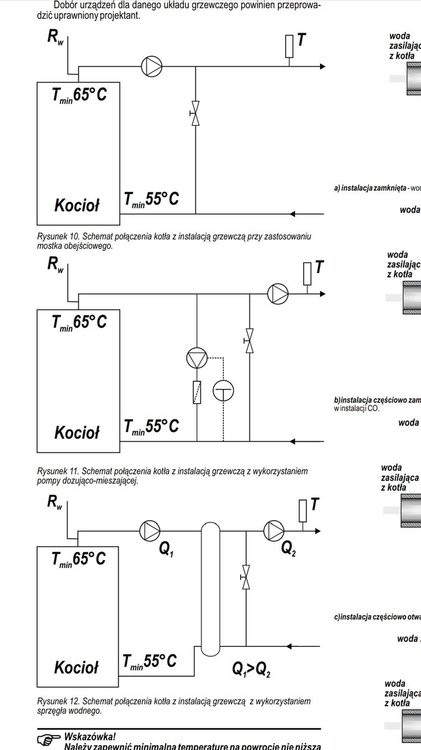

I gdzie tu masz taką instalację jak Twoja? Podejrzewam iż sugierowałeś się rysunkiem 11, lecz na nim jest trochę inny przypadek.

Po pierwsze Zasilanie zaworu termostatycznego musi być pomiędzy 4D a pompą CO, drugie zawór ZZ na obiegu grzejnikowym za pompą CO, teraz nie wiem bo na nowym schemacie nie ma już zaworu zz na linii podłogowej a powinien być tam gdzie wcześniej.
No i teraz przy tej twojej wymyślonej hybrydzie dla pewności powinien być jeszcze zz na powrocie z 4D do kotła.
Tylko że jak zrobisz te wszystkie poprawki to ten bajpas jest zbędny bo wystarczy pompą na powrocie z 4d.
Zostaje jeszcze kwestia zaworu schładzającego bo był źle zamontowany.
A dlaczego należy zamontować zawory ZZ... Po co Ci pisać skoro i tak zrobisz inaczej.
