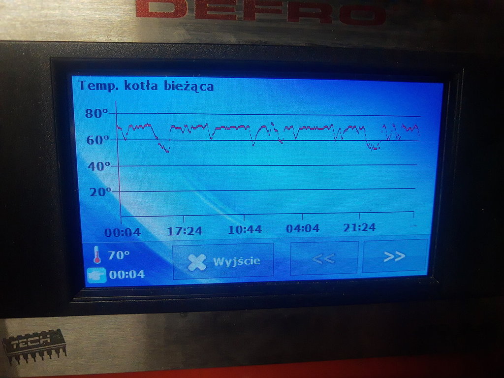

Nie chce zakładać nowego watku bo już częściowo w tym opisałem problem z którym się borykam. Kociol defro gamma 25 kw, Praca w PID, same grzejniki, zawór 4d, przy temp 70 na powrocie jest około 64 st. Start pomp 55 stopni. po zmianie pelletu nie osiąga zadanej temperatury, wcześniej wykres pracy jak sinusoida. Dobijał do 72 st, wygaszanie i przy 50 st odpalenie i tak w kółko. na nowej partii pelletu (niby tym samym od tego samego dostawcy) dochodzi do max 70 - 71 po czym temp spada. Pracuje tak z małymi przerwami od prawie 48 h. Co można skorygować w ustawieniach żeby działał jak poprzednio? Dodam że palę tym pellet em ( z nowej partii) w innym piecu i na ten moment takiego problemu nie ma. Na początku też był problem ale Po korekcie czasu przerwy i podawania działa ok. Proszę o pomoc w temacie.

U mnie z olczykiem było właśnie tak ze niby podawał, silnik podajnika pracował ale wyglądało to tak jakby ślimak nie mógł sobie z tym pelletem poradzic. Kawałki były krótkie, na dodatek słychać było tak jak ślimak go dodatkowo kruszył. Ogólnie Olczyk wydal mi się bardzo kruchy w porównaniu do poprzedniego pelletu. Może to wina pieca a może dostałem taką partie. Rozpalanie przebiegało normalnie a pozniej już podczas pracy Zdarzało się że w czasie cyklu 5 sek podawania, 16 sekund przerwy podajnik chodził a do palnika wpadły 1-2 kawałki pelletu (albo żaden) i tak ze 2 razy i Pojawiał się błąd o zaniku ognia. Po zmianie pelletu na inny problem zniknął. Teraz testuje lokalny pellet który znowu jest bardzo długi, blokuję się w ślimaku i też pojawił się błąd o zaniku ognia bo w czasie cyklu pracy mało co do palnika wpadło. Pozwiększałem czasy podawania i się pali ale w czasie pracy słychać jak podajnik z nim "walczy". Raz wpadnie 5 kawałków w następnym cyklu 20 i trochę zasypuje płomień.

Sprawdź jeszcze czy nie jest tak że podajnik się kręci a nie podaje pelletu np przez 2 - 3 cykle a pozniej naraz wsypuje bardzo duża ilość i zasypuje cały palnik. Miałem tak z olczykiem, ślimak nie mógł sobie z nim dać rady, nie wiem dlaczego. Zdarzało się że podajnik pracował a pellet nie spadał do palnika, tak 2, 3 czasem nawet 4 cykle. Po czym spadała bardzo duża ilość naraz i zasypywał płomień.
