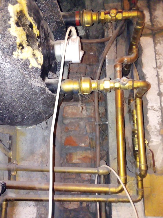

Witam. Mam kłopot z ciepłą wodą z kranu... :(. Mianowicie piec zasypowy firmy GIGER R.PR 2009, pali się bardzo dobrze ale... po rozpaleniu w piecu i odczekania paru godzin nadal brak gorącej  wody w kranie. Grzejniki gorące a wody brak, zawory sprawdzone wszystko z nimi oki, lecz dodatkowo jest założony podgrzewacz do wody na siłę. Bez razpalania da rade sie wykąpać w ciełej wodzie po włączeniu piecyka. Gdy juz się pali w piecu gorąca woda jest dopiero po włączeniu własnie tego piecyka... Proszę o pomoc w rowikłaniu sprawy bo mi już rece padają...

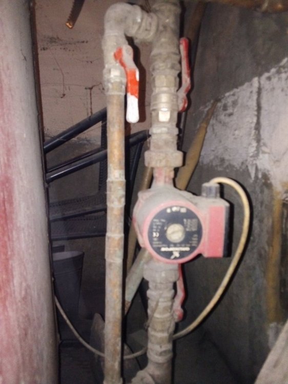

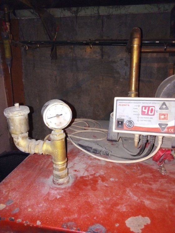

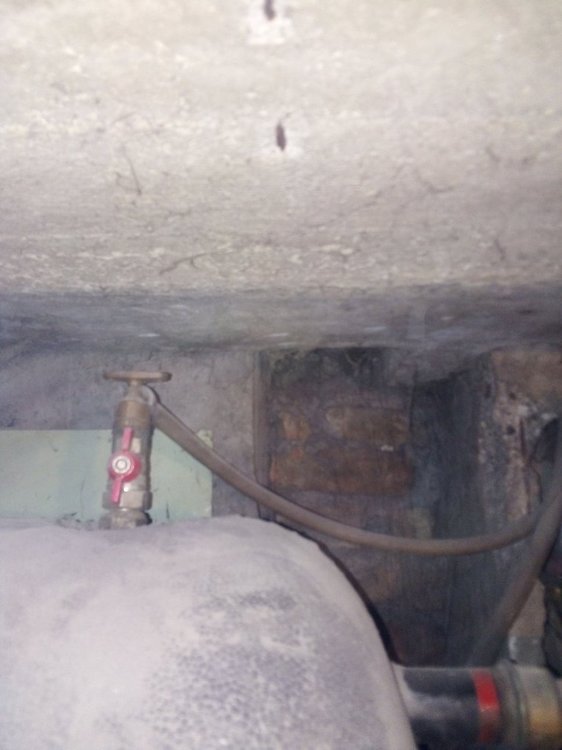

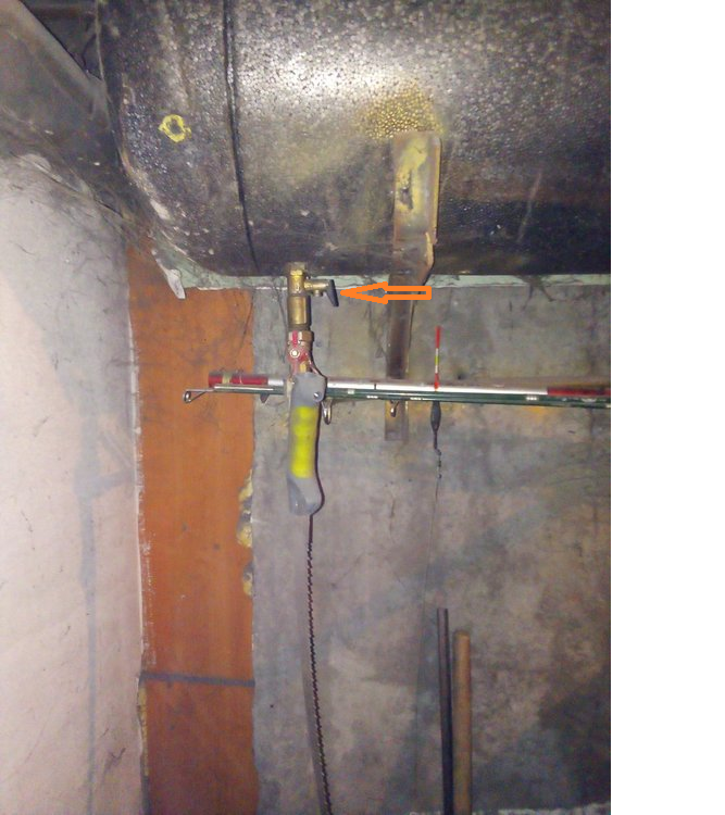

Witam. Oto kilka zdjęć instalacji
Witam. Dorzucam zdjęcia i zauważylem jedną rzecz, że zawór na pierwszym zdjeciu jest chłodny a wąż za zaworem zimny... To jest chyba doprowadzenie ciepłej wody do kranów.

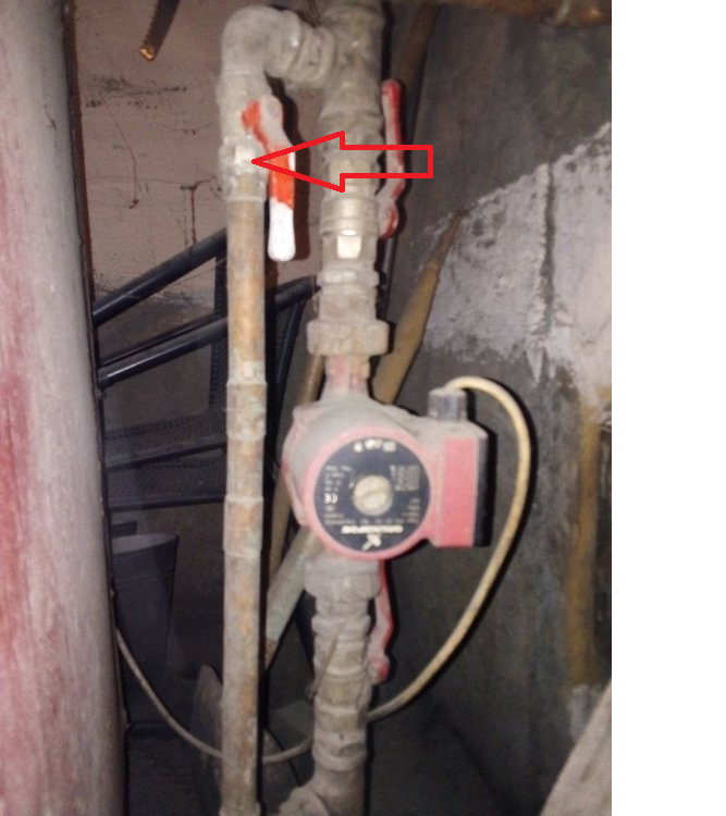

Przede wszystkim to zamknij ten zawór na rurze obejściowej pompy (POD WARUNKIEM, ŻE NIE JEST TO OBEJŚCIE DO NACZYNIA WZBIORCZEGO !!)
Czy ten kocioł ma w ogóle jakieś zabezpieczenie? Bo nawet zaworu bezpieczeństwa nie widać. Bojler nie ma zbiornika przeponowego. Na nim wędki by się lepiej prezentowały ;)
Tzn ten zawór z lewej strony pompy?. Nie znam się na hydraulice a nie stac mnie jak narazie na hydraulika dlatego szukam pomocy na różnych forach. Czy piec ma zawór bezpieczeństwa to nie wiem. Zawór bezpieczeństwa widze poza piecem założóny na rurach.

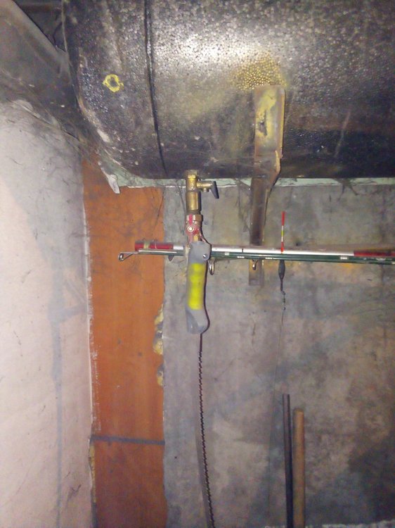

Czy zawór bezpeczeństwa nie jest załączony na 3 zdj.? Ten największy?
Na żadnym ze zdjęć nie widać zaworu bezpieczeństwa.

A to takiego zaworu nie wiedziałem. Będę w piwnicy to przyjrzę się dokładniej rurom. A co do zamkniecia zawory przy pompie to o którym mowa?
Przykro mi, ale nie napiszę już nic, dopóki nie będę pewien, jakie jest zabezpieczenie.
T może inaczej. Jak powinno wyglądać zabezpieczenie?
Co najmniej zbiornik wyrównawczy gdzieś na poddaszu, strychu - w każdym razie powyżej najwyższego grzejnika. Podłączony osobną rurą stalową lub miedzianą bezpośrednio z kotłem.

Miałem na myśli zamkniecie tego zaworu, bo pompa kręci w kółko.
Edytowane przez gmaj22
Nic się nie stanie jeśli go zamkne?
Stanie się.. w końcu bojler zacznie ładować. :) Sprawdż tą rurę z 'czerwonym paskiem" przy bojlerze, czy gorąca.
Tak. Jest gorąca
A powrót z bojlera, czyli dolna?
Naciśnij jeszcze tą czarną dżwigienkę na zaworze bezpieczeństwa. Sprawdzisz czy działa i czy dochodzi woda do bojlera.
ta z czerwonym paskiem tzn górna jest bardziej gorąca niz ta dolna(niebieski pasek)
sprawdzałem ten czarny zawór, sprawny.
Jeśli nie ma innego "zonka", to za kilka minut powinna być ciepła woda
Własnie zamknąlem ten zawór przy pomipe i czekam. Podzieleęsię wiadomościami  czy zadziałało.
Pytanie jak wpięte są te dwa źródła ciepłej wody do instalacji. Albo jeden, albo drugi powinien pracować w danej chwili. Być może woda mimo wyłączenia podgrzewacza siłowego dalej płynie przez niego na krany i wystarczy zamknąć jego zawór zasilający, by wymusić przepływ przez boiler.
