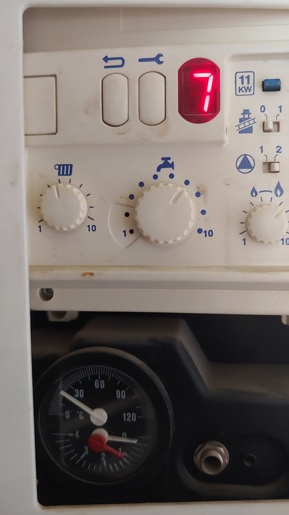

Mam problem z piecem gazowym, od wczoraj nie mam ciepłej wody. Kompletnie się nie znam, na wyświetlaczu miga ciągle 7. Model pieca to Nefit Ecomline hr Excellent. W załączniku przesyłam zdjęcie wyświetlacza.
To masz pecha - to może być albo kłopot z zasilaniem - czyli trzeba zresetować lub wyłączyć kocioł z sieci na kilka minut, może być bezpiecznik F3 w sterowniku lub uszkodzony jest sam sterownik palnika - tzw UBA
Rozumiem że nie masz instrukcji w której na pewno jest to opisane.

Po wciśnięciu przycisku ze strzałka piec chwilę popracował a następnie się wyłączył i pokazał się tym razem kod 6A. W internecie znalazłem taki opis błędu : Brak sygnaùu jonizacji po zapùonie lub uszkodzenie
bezpiecznika F1
Wczoraj wieczorem była spora burza, piec przestał właśnie po niej działać.
