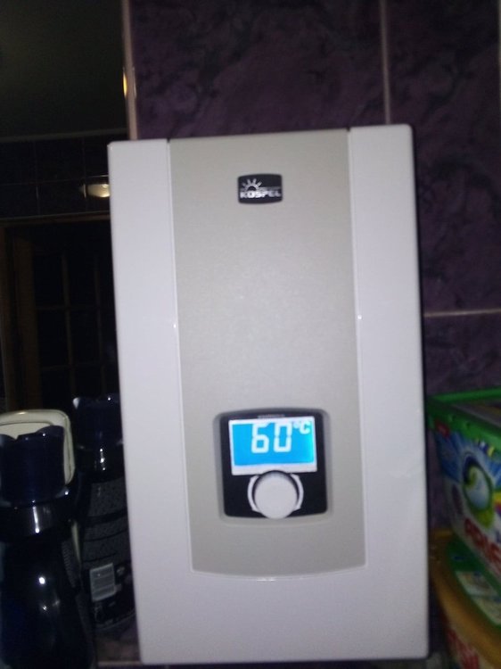

Taki oto mam podgrzewacz, lecz nie znalazłem żadnego zaworu przy piecyku...

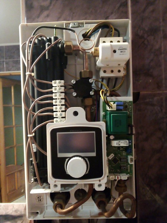

Witam. Tak wygląda podgrzewacz od środka. Zaworu brak...

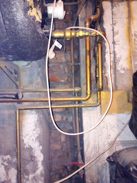

Ale znalazłem zawór jakiś przy zaworze od dopuszczania wody i wygląda jakby szedł rurami do podgrzewacza właśsnie.
To zamknij ten zawór i sprawdż, czy masz obieg przez podgrzewacz. I przy okazji czy dochodzi do bojlera w kotłowni :)

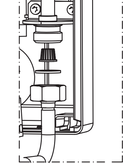

Bo jak nie, to nie pozostaje nic innego jak włożyć pięciogroszówkę pomiędzy uszczelkę a filtr pod śrubunek zimnej wody :) Ale to już na własną odpowiedzialność robisz i pod warunkiem, że odłączysz zasilanie. Z napięciem 400 V nie ma żartów.!!

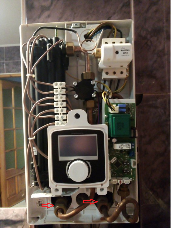

Na zdjęciu nie widać dokładnie, ale sprawdż jeszcze, czy na jednym z dwóch  podejść są zwykłe przedłużki, czy te z zaworem kulowym odblokowywanym śrubokrętem?
Są wkręcane nakrętki miedziane w kolanka bez żadnych zaworów/ zaworków
Moim zdaniem podgrzewacz jest podłączony bezpośrednio w instalacje bez żadnego zaworu zamykającego obieg wody przez owy podgrzewacz i nie bd ciepłej wody bez jego włączenie ale moge się mylić...

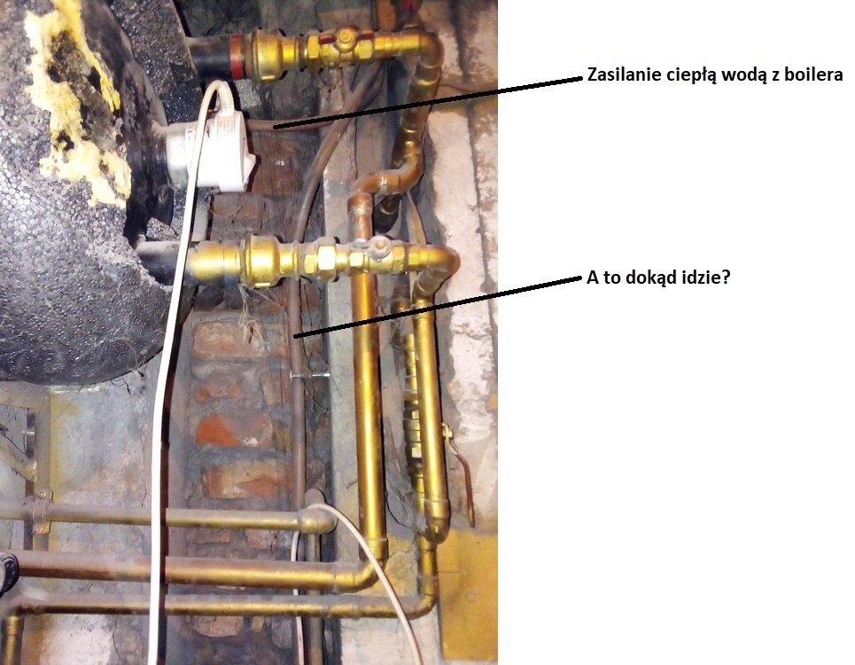

grzałka elektryczna bojlera zepsuta a ten wąż to doprowadzenie wody do kotłowni moim zdaniem. Dodaje zdjęcie79326258_575903189835597_2697128999624114176_n.thumb.jpg.6eda871bba2543479ac96079b800bff8.jpg
