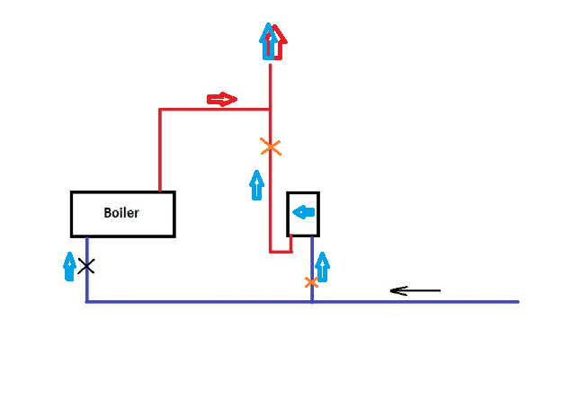

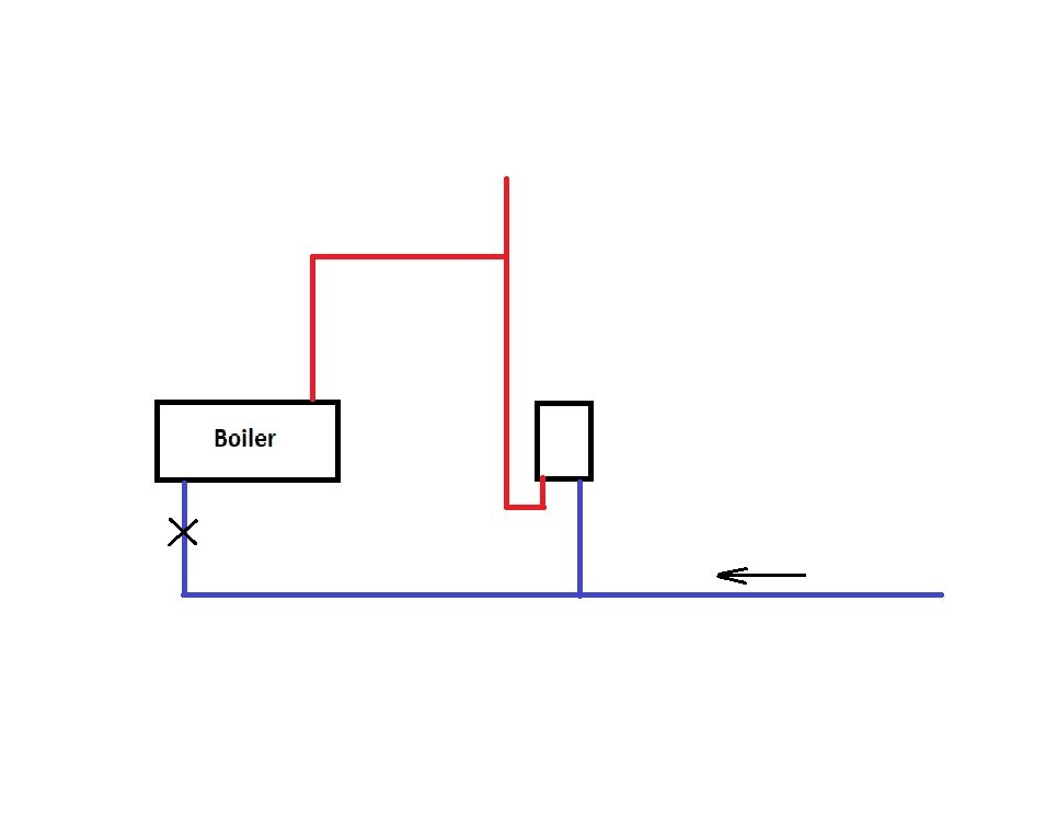

Prawdopodobnie w uproszczeniu masz teraz tak:
Do kranu wprowadzana jest woda z dwóch źródeł, a tylko jedno z nich ma zawór. Jak zamkniesz ten zawór, to woda będzie płynąć tylko przez podgrzewacz i będzie ona zimna. Zdaje się, że już wcześniej to ustaliłeś.
NO tak tylko zastanawiam się czy jak zamkne doprowadzenie wody do bojlera to czy przestanie lecieć woda w kranie czy jednak bd lecieć dalej i czy może nie jest uszkodzony zawór zwrotny
Popatrz na grafikę podana przez @kiminero - trochę ja uzupełniłem. Pokazane jest, jak miesza się zimna woda z ciepłą. Żeby korzystać z ciepłej wody tylko z bojlera, musisz odciąć zaworem jeden z dwóch przewodów na obiegu podgrzewacza przepływowego (pomarańczowe krzyżyki)
Jak zamkniesz pod bojlerem, woda będzie lecieć, ale zimna, dopóki nie włączysz samego podgrzewacza elektr.
Edytowane przez gmaj22
zapomniana grafika :)

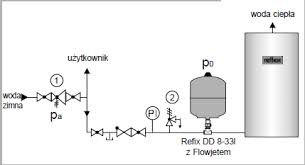

Zbiornik przeponowy CWU to jest to:
Podłącza się tak:
Znalezione obrazy dla zapytania zbiornik przeponowy cwu montaż
