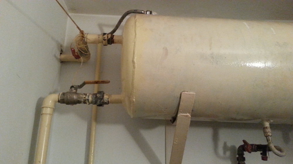

Witajcie. Posiadamy ogrzewanie centralne i mamy problem z ciepłą wodą. Aby się jako tako nagrzała, woda musi się gotować. Zapowietrzona rura? Próbowaliśmy odpowietrzyć przy bojlerze, przy tym żółtym zaworze. Ta instalacja ma już z 15 lat i zawsze tak robiliśmy. Wczoraj poluzowaliśmy i leciała tyko woda. Dziś poszło trochę powietrza ale potem zaczęła kapać woda i tak czy siak się grzać nie chce. Może jakieś rady? Jak coś więcej powiedzieć trzeba na ten temat to pytać :)

Odpowietrzyć należy górną rurę. W Twoim przypadku najlepiej ne śrubunku. Aby sytuacja się nie powtarzała warto wstawić tam odpowietrznik automatyczny.
