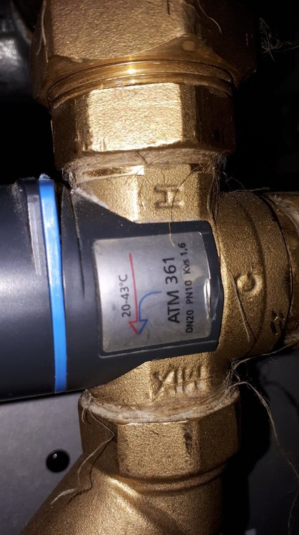

  • Kupiłeś trochę starszą wersję pieca ale to nie przyczyną problemu. Zużycie opału wzrosło ponieważ zacząłeś wygrzewać dom, pompa nie jest winna w żadnym wypadku za zużycie opału, można wręcz stwie
  • Ty nie masz zaworu 3D tylko termostatyczny zawór temperaturowy ATM (mieszacz) nie dziw się że rurka jest chłodna, poniżej temperatury dla poszczególnych nastaw 1-20°C 2-25°C 3-29°C 4-3

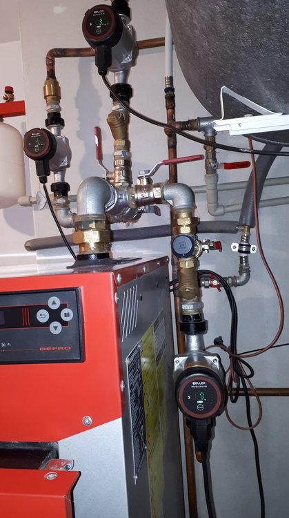

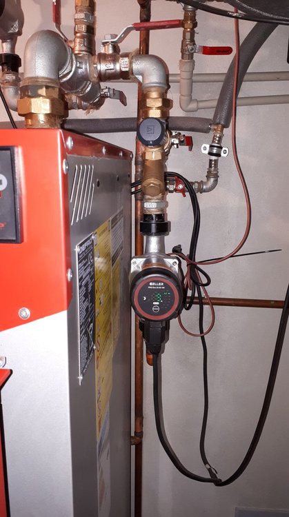

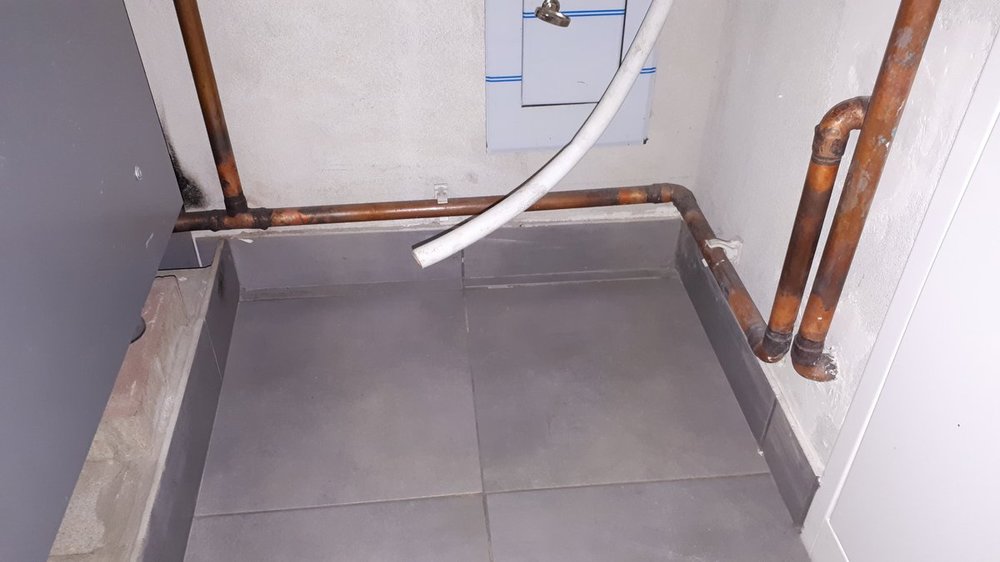

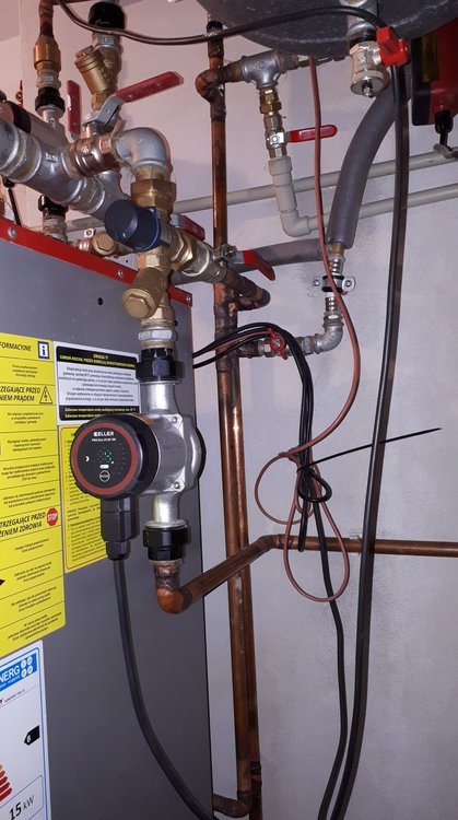

Przepraszam moj blad, masz racje zawor jest przed pompa. Wyglada to tak:

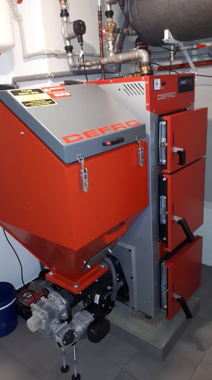

Ten piec Defro to kupiłeś teraz?
Nie wygląda mi on tak jak obecne piece Defro z ich oferty
Piec kupilem w tym roku, nie pamietam dokladnej daty ale jakos przed latem - kwiecien bodajze.

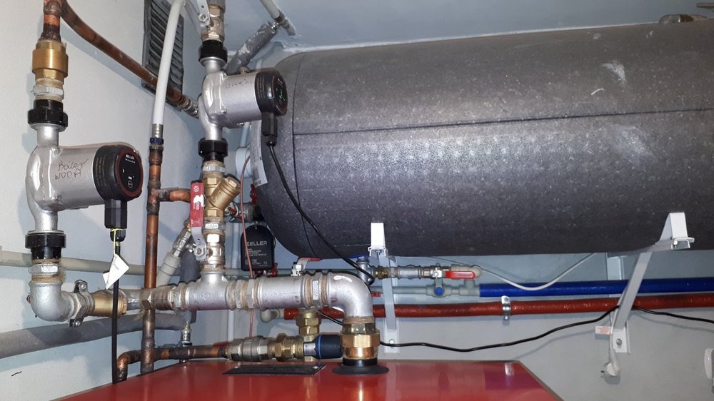

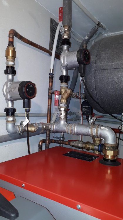

Aby koledzy z forum mogli ci lepiej pomóc daj zdjęcia całej instalacji (chyba że dasz radę narysować schemat to było by jeszcze szybciej),
Jakie masz ustawienia pieca jak w środku wygląda palnik oraz komora spalania i wymiennika  (też zdjęcia)
1-20°C
2-25°C
3-29°C
4-33°C
5-37°C
6-43°C

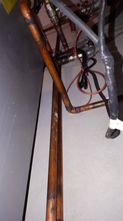

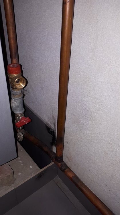

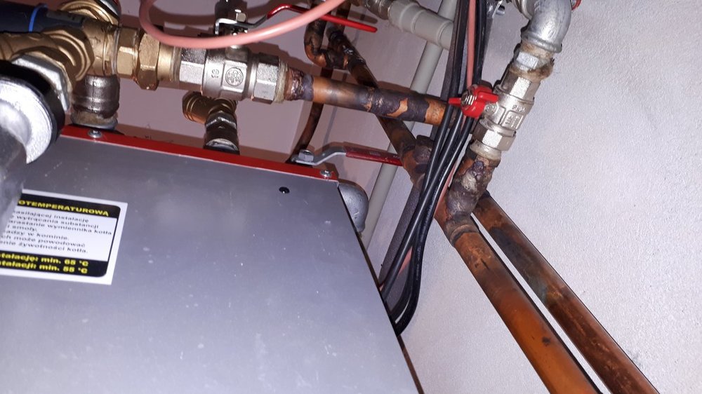

@km138 daj zdjęcie powrotu z podłogówki na dole kotła... bo z dotychczas załączonych to wynika że cały powrót z podłogi z powrotem jest pakowany w zawór ATM.

ok powrót z podłogówki jest wpięty poprawnie... odkryć na max ten zawór kulowy z motylkiem widoczny na ostatnim zdjęciu (jest to chyba powrót z obiegu grzejników).

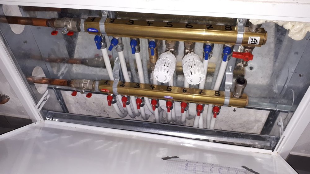

Wrzuć jeszcze zdjęcie rozdzielacza podłogowego (tam gdzie rozchodzą się pętlę na podłogę).

PEtli mam 8, zbiornik wyrownawczy jest jakis na strychu i jeden w kotlowni taki maly

masz jeszcze jakiś zawór z tyłu pieca? Na zdjęciach nic takiego nie widać.
Co jest zamontowane na powrocie z pętli 4? Pętla 5 i 6 jakie pomieszczenie zasila bo nie wiem po co tam są te RTLe.
ps
Średnica rurki w takim razie jest ok.... moim zadaniem ten zawór ATM masz zbyt blisko zasilania z pieca i może on być nadmiernie nagrzewany przez zasianie co skutkuje jego nadmiernym przymykaniem, jak byś miał zamontowany chociaż jeden termometr na zasilaniu rozdzielacza wszystko było by wiadomo.
Edytowane przez Darekgra
Twoja instalacja powinna wyglądać tak.Znalezione obrazy dla zapytania: schemat pompą kotłową"
Widać brak rotametrów tylko tanie zawory które padną za jakiś czas. Ty to miałeś hydraulika i to w nowym domu.
Wysłane z mojego GT-I9301I przy użyciu Tapatalka
Bliskość kotla przy ATM nie ma znaczenia. To nie termostat grzejnikowy on wylatuje temperaturę wewnątrz zaworu.

Było by dobrze zastosować termometr na zasilaniu podlogowki. Ja tu podejrzewam kolizje pomp. Bez sprzęgła chyba się nie obejdzie.
