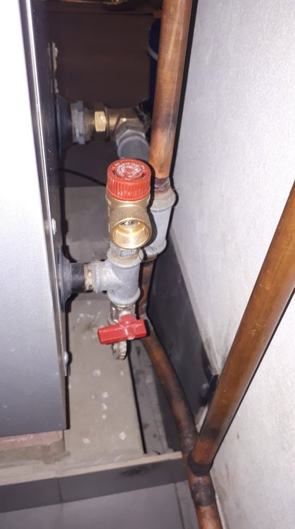

masz jeszcze jakiś zawór z tyłu pieca? Na zdjęciach nic takiego nie widać.
Co jest zamontowane na powrocie z pętli 4? Pętla 5 i 6 jakie pomieszczenie zasila bo nie wiem po co tam są te RTLe.
Ponizej wstawiam zdjecie z tylu pieca, jest tam jeszcze tylko taki zawor bezpieczenstwa, nic wiecej.
