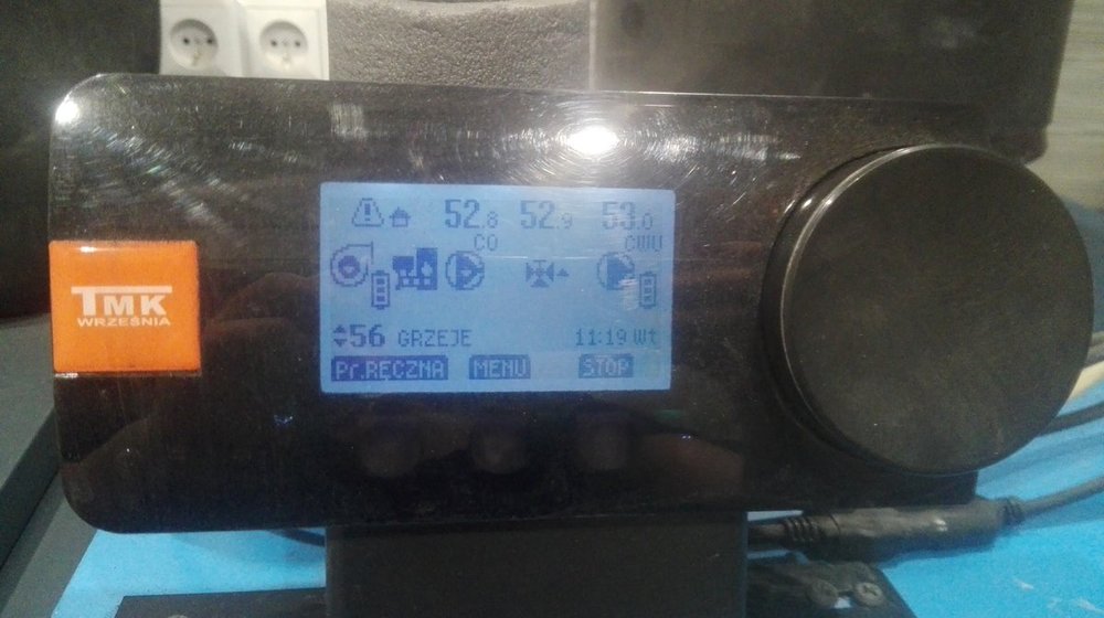

Piec 20 kw Magnum z Pleszewa, sterownik Joker ds3p, powierzchnia do ogrzania ok. 180 m
Od kilku dni temperatura kotła nie dochodzi do temperatury zadanej ( 56st ) dochodziła do 48 i koniec. dziś po korektach udało się dojść do temp. 54,4 st

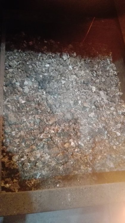

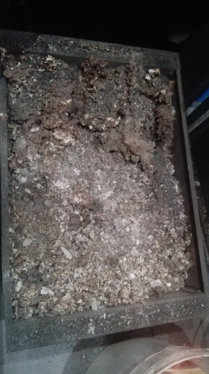

A drugi, bardzo ważny problem to spieki.. i teraz nie wiem czy regulować to nadmuchem ?
spieki są od samego początku..
z tyłu popielnika widać ładny popiół, ale z przodu i na palenisku są widoczne spieki, dziś po zmianie ustawień ( tj. podniesienie temperatury kotła i załączenie pompy) spieków jest znacznie więcej i są brązowe.
Obecne parametry :
czas podawania w trybie GRZANIE min.  15 s - max. 20 s
przerwa podawania w trybie GRZANIE - 100 s
min moc dmuchawy - 30 % max - 35 %
zadana temperatura kotła 56 st
pompa załącza się przy temp 52 st
temperaura c.w.u 50 st
przysłona dmuchawy odsłonięta na 2 cm
bardzo prosze o pomoc

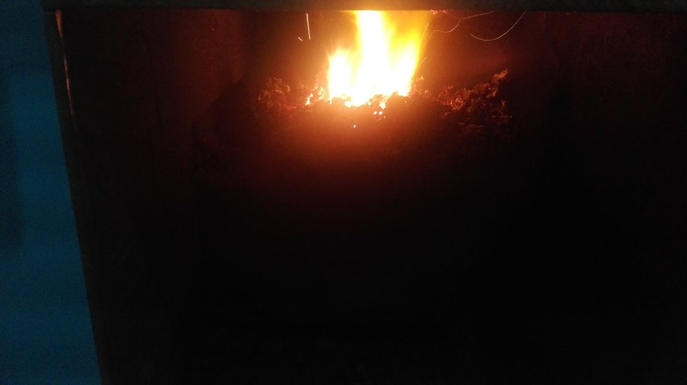

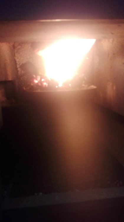

Pokaż może zdjęcie tych spieków. Najlepiej foto palnika i popiołu ( są tu koledzy którzy po rzuceniu okiem na foto dużo widzą co tam w kotle piszczy)  Może to jest niedopał albo spieczony popiół. A eko jest suchy?
Co oznacza czas podawania w trybie grzanie, dlaczego jest czas min i czas max? Czy ten sterownik działa na pidzie?
Tak,  wcześniej osiągał zadaną temperaturę.  Eko suchy.  Sterownik bez pid,  załączam zdjęcia

Jeśli chodzi o te spieki to sprobuj tak ustawić parametry pracy żeby na palniku paliło się spokojnie.

Wcześniej piec potrzebował około godziny aby dojść to temperatury zadanej.  W kotle wszystko ok,  jest nowy.  Na eko pracuje 1,5 miesiąca wcześniej przez 2 tyg palilismy na ruszcie.
Zadzwoniłam do gościa od sterowanika podałam bieżące parametry -  były dobre.  Ale zmieniliśmy,  obecne parametry
Podawanie w trybie grzanie 9-15 a
Przerwa 60 s
Dmuchawa 30-60% przysłona odsłonięta na 1,5 cm
Podawane w trybie czuwanie 12 a
Przerwa 25 min
Piec dochodzi do temp zadanej w dość szybkim tempie,  eko poszło znacznie mniej co również mnie cieszy.  Jednak nadal są spieki..
