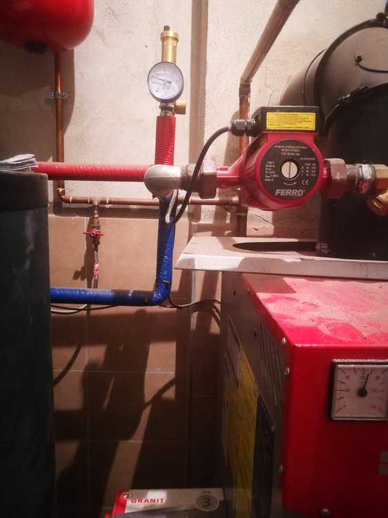

Jako nowy użytkownik forum, chciałem sie zapoznać z waszą opinia na temat instalacji w moim domu ,
Piec Defro eko 20kW ,zasobnik cwu 300l, zawor 4drogowy afriso
Jednakże dopiero sie wprowadzam do domu i mam problem, temperatura na piecu zadana 62° na zasobniku 50° a z pieca sie leje, temperatura powrotu w granicach 35-40°. Byl bym bardzo wdzięczny za fachowe oko i podpowiedz czy instalacja poprawnie jest wykonana , bo jest maly problem.
Krecenie zaworem 4d w kazdej pozycji nie zwiększa temperatury powrotu, caly czas ustawiony na 0 by grzal grzejniki, zmiana ustawienia na 3 powoduje  gora letnie grzejniki i bez zmian na powrocie.

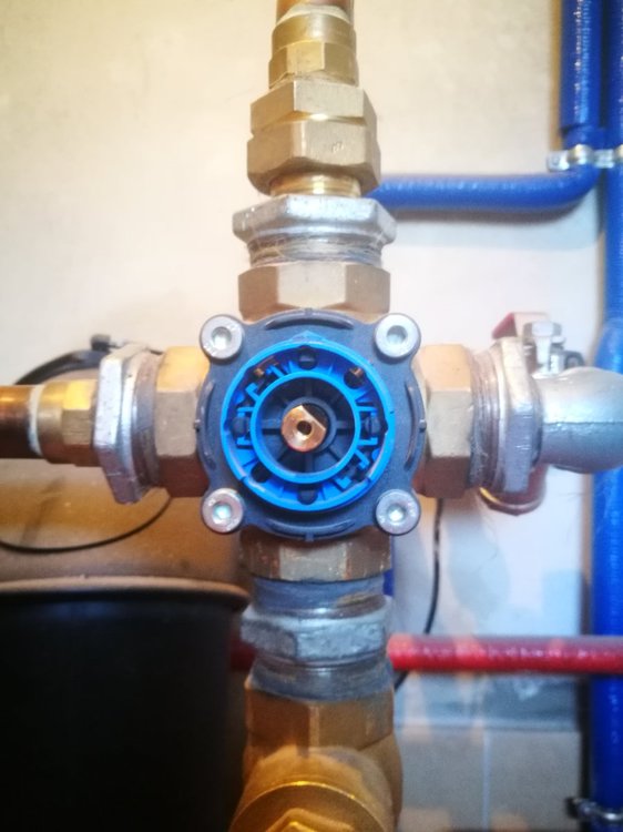

 ustaw zawór w pozycji 0 , ściągnij pokrętło i zrób zdjecie

Jutro cykne fotke zaworu bo dzisiaj nie mam możliwości
W takim ustawieniu 4D, powinno być  na grzejnikach tyle, co na kotle (nieważne co pokazuje skala, bo może być niewłaściwa) Jeśli jest inaczej, tzn. gorący powrót -  mieszacz do poprawki.

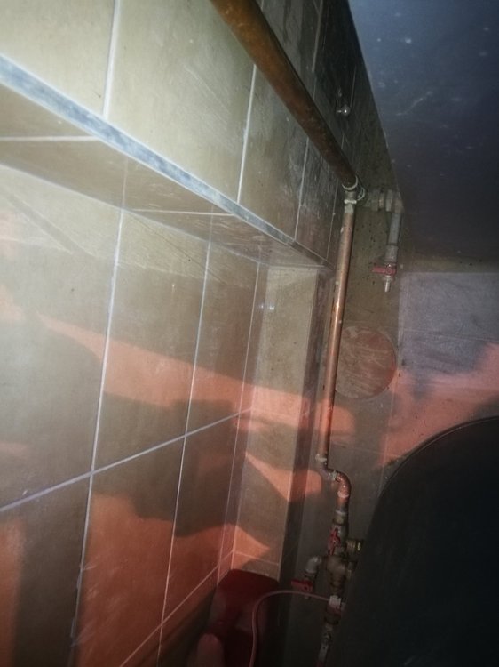

Zdjęcie podłączenia powrotu CWU do kotła oraz umiejscowienia czujnika powrotu.

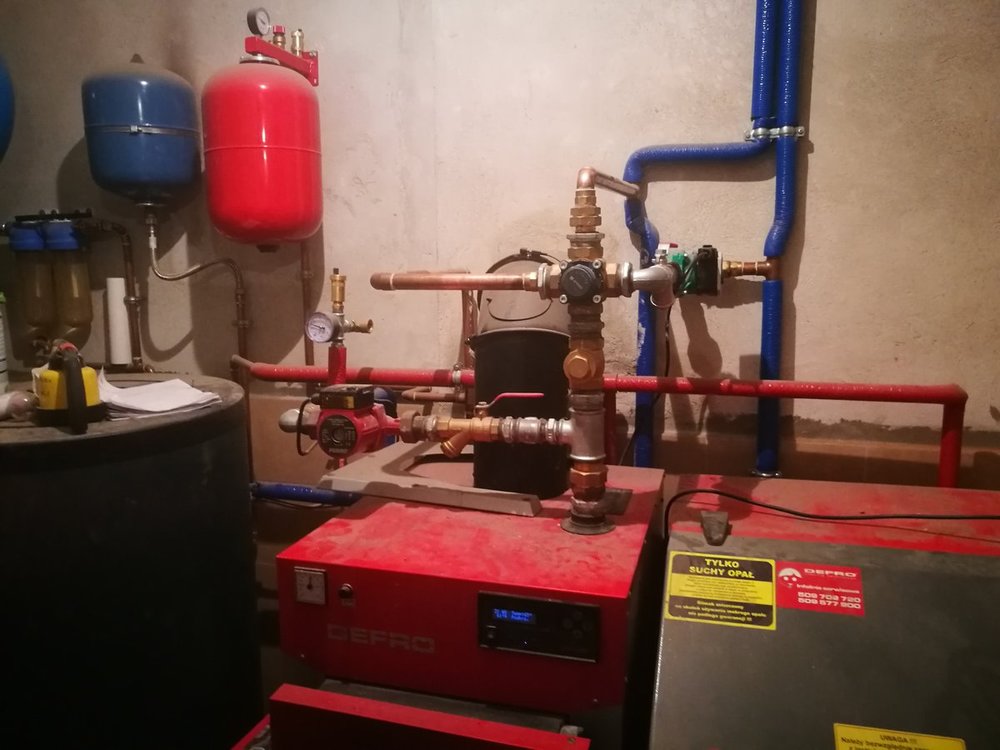

Masz przewymiarowany kocioł , ale to już pewnie wiesz , powrót z 4d do kotła powinien być tak zrobiony aby umożliwiał obieg grawitacyjny  , a jeśli nie ma tego obiegu trzeba wstawić pompę

Załączam zdjecie powrotu z cwu i zaworu po zdjeciu obudowy ,
Czujnika powrotu nie ma , mierzylem wlasnym termometrem.

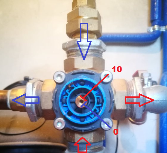

@Hydroxy na powyższym zdjęciu masz zawór w lewym skrajnym położeniu "10" -  czyli temperatura na grzejniki jak na kotle. Przekręcając o 90 stopni zgodnie z ruchem wskazówek zegara masz  mieć  "0" i  grzany powrót. Tak jak na zdjęciu poniżej:  zaznaczone skrajne położenia i pozycja ścięcia na trzpieniu. Musisz tez obrócić w prawo o 90 stopni  niebieski znacznik. Skala jest na pokrętle, wiec będzie odwrotnie: "0" z lewej (na górze) a "10" z prawej (na dole)

zmieniłem pozycje tak jak podpowiadał gmaj22, nie zmieniło to w sumie nic. powrót dalej zimny

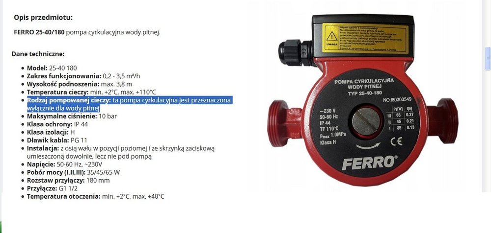

Sprawdź czerwoną pompę -niewłaściwa założona  , ma mieć strzałkę z kotła do zasobnika  ,  a najlepiej to ją odłącz i zamknij zawór po prawej jej stronie i włącz CO
z instrukcji pompy - tej czerwonej CWU
Rodzaj pompowanej cieczy: ta pompa cyrkulacyjna jest przeznaczona wyłącznie dla wody pitnej

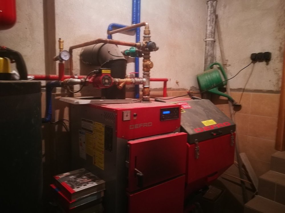

mironw Pompa założona prawidłowo, strzałka w dobrym kierunku.  Po kilku dniach regulacji zaworem i mocą pompki , skręciłem trochę na grzejnikach, no i temperatura powrotu oscyluje w granicach 46-49. Co nie zmienia faktu ze jak przekrece na zaworze 4d pozycje zamknięty obieg, nie grzeje powrotu do pieca.
A pompke kotlowa to ty posiadasz?
Zrób schemat jak wygląda ta instalacja
Zamknięty obieg, czyli obieg kotlowy?
Będzie trzeba dołożyć pompę kotlowa :)

Ale to nie zmienia faktu żeby założyć pompę kotlowa

Pompa kotlowa może być bezposrednio do zasilania. Może działać non stop. I jaka pompę obiegowa chcesz dać przed 4d.?
