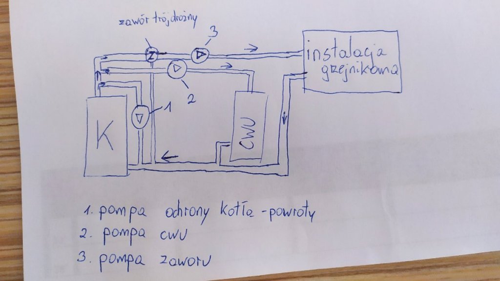

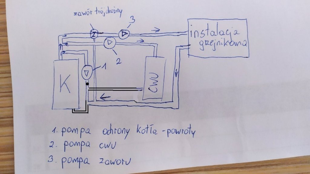

  1. W załączniku poprawiony schemat. Zawór zwrotny jest jeden(chyba)- za pompą powrotu (zaznaczony na rysunku czarną kropką).Pozostałe rurki i wszystko jest w izolacji i nie widać. Układ otwarty, naczynie wyrównawcze podpięte w części instalacji grzejnikowej.
  2. Witam wszystkich użytkowników, zwracam się z prośbą do Was o ocenę poprawności wykonania instalacji CO i CWU. W instalacji podłączony jest kocioł pelletowy. Planuję dołożenie przed sezonem zimowym termostatu pokojowego i wgłębiając się w temat doczytałem, iż termostat może sterować pompą CO lub zaworem (pompą zaworu lub obniżenie temp.). Niestety jak zacząłem sprawdzać to w moim przypadku nie posiadam pompy CO (mimo, że w sterowniku pieca jest taka) i teraz się zastanawiam czy na pewno wszystko mam dobrze zrobione. Tak jak w schemacie zaznaczyłem mam zamontowane 3 pompy: powrotu, CWU i zaworu oraz zawór trójdrożny. Czy aby na pewno pompa za zaworem to ta pompa zaworu? Czemu nie mam pompy CO? Czym one się w ogóle różnią (pompa CO od zaworu)? Bardzo dziękuję za wszelkie sugestie i podpowiedzi PS. Na schemacie jest błąd: centralne ogrzewanie z zaworem jest tak w pętli, tzn. powrót cwu jest podpięty za połączeniem z zaworem trójdrożnym, woda z CWU i centralnego się nie miesza.
