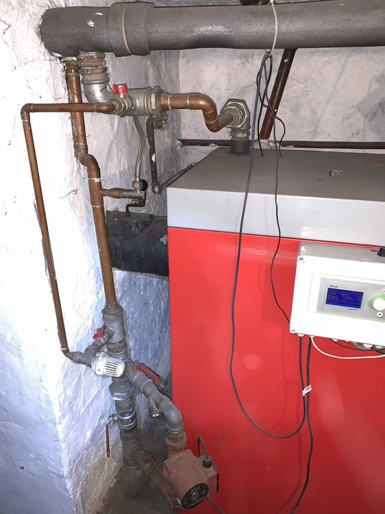

  • Do kogo ty masz pretensje? Zastosowałes się do powyższych wytycznych? Przecież nie pisałeś czy lepiej czy gorzej. Najlepiej rzuć jakieś zdjęcia bo ten schemat nikomu nic nie mówi.

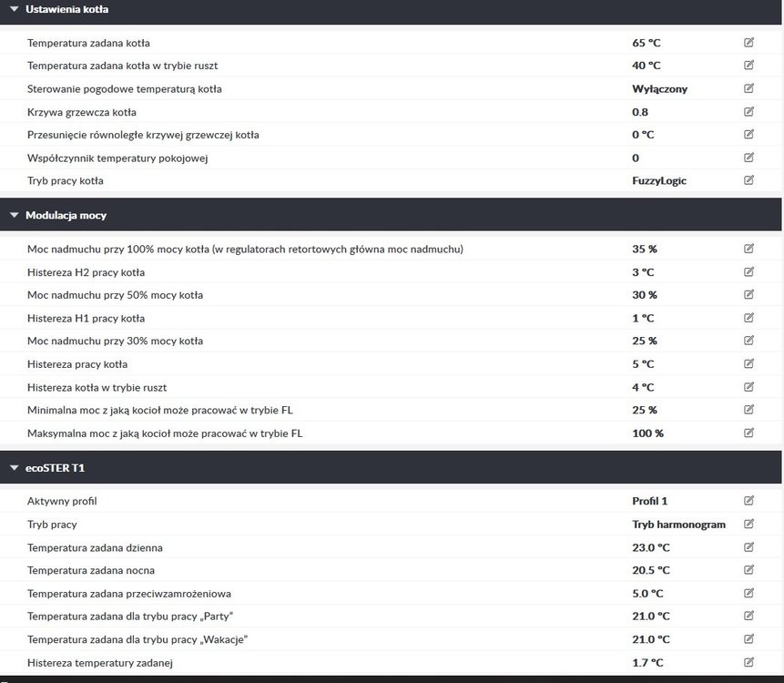

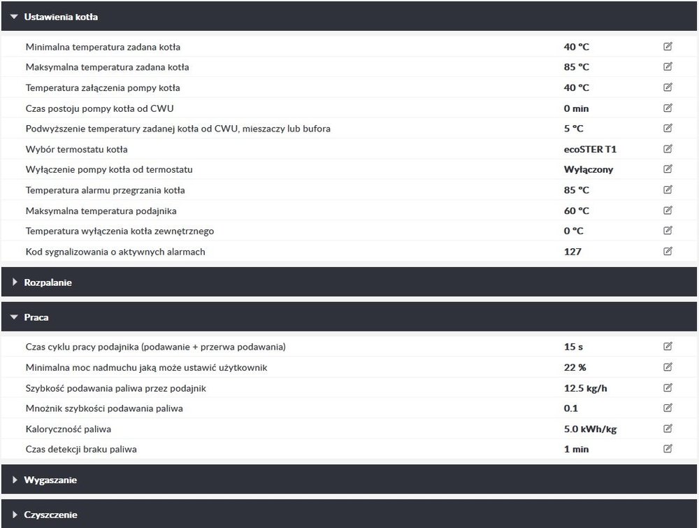

ustawilem nadmuch jak podales ze przy pełnej mocy kotla bylo 40%. Masa paliwa w tescie wpisalem 1350g bo tyle mi wyszlo wagi. Kalorycznosc dalem 5,3KWh taka deklaruje producent pelletu. Temperature kotla zostawilem narazie na 63 stopnie. Efekt jest taki ze dłuzej sie nagrzewał kocioł. wczesniej było to jakies 1,5h teraz 2h. Co do osiadania na sciankach to bede mogl cos powiedziec po dluzszym uzytkowaniu

@Kordjano zobacz na jego niby schemat instalacji z pierwszej strony, to Ci trochę podpowie

Jak grzejniki żeliwne i rury grube i kupa wody w instalacji to trochu to tłumaczy , a jaką masz ochronę powrotu ile masz różnicy ?być może kocioł zalewa ci zimna woda i stąd ten czarny osad .
Nie widziałeś? Za ochronę powrotu robi zawór RTL :-)

Wady stosowania zaworu RTL
Największą wadą instalacji z zaworem RTL jest brak kontroli nad temperaturą czynnika wpływającego do pętli ogrzewania.
Zawór RTL to dobre rozwiązanie w przypadku prostej instalacji,  jednego obiegu grzewczego, najlepiej na małej powierzchni, np. w łazience. Zastosowanie zaworu RTL przy większej powierzchni nie sprawdzi się.
No tak myślałem że to nie jego schemat jest , a temperatury powrotu brak .

Jaki tryb pracy palnika?
Jaka moc:maks,średnia,mini?
Jaka histereza kotła? Parametry H1 i H2 ?
Przydałaby się temperatura spalin na mocy maks pod koniec cyklu i temperatura powrotu kotła.

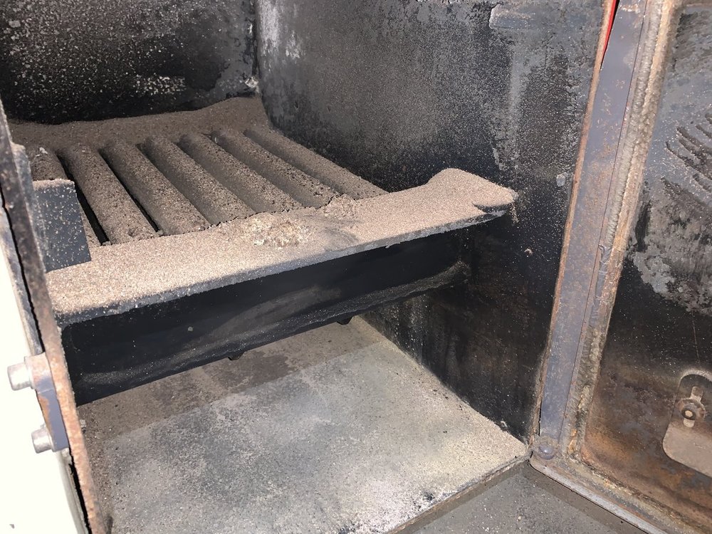

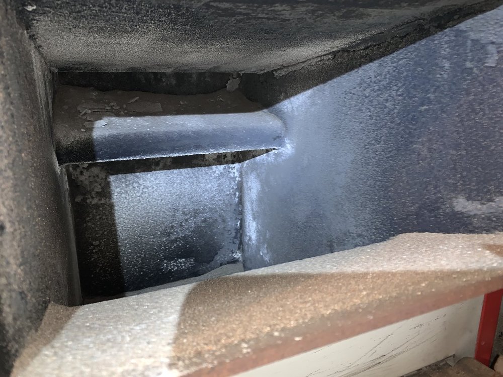

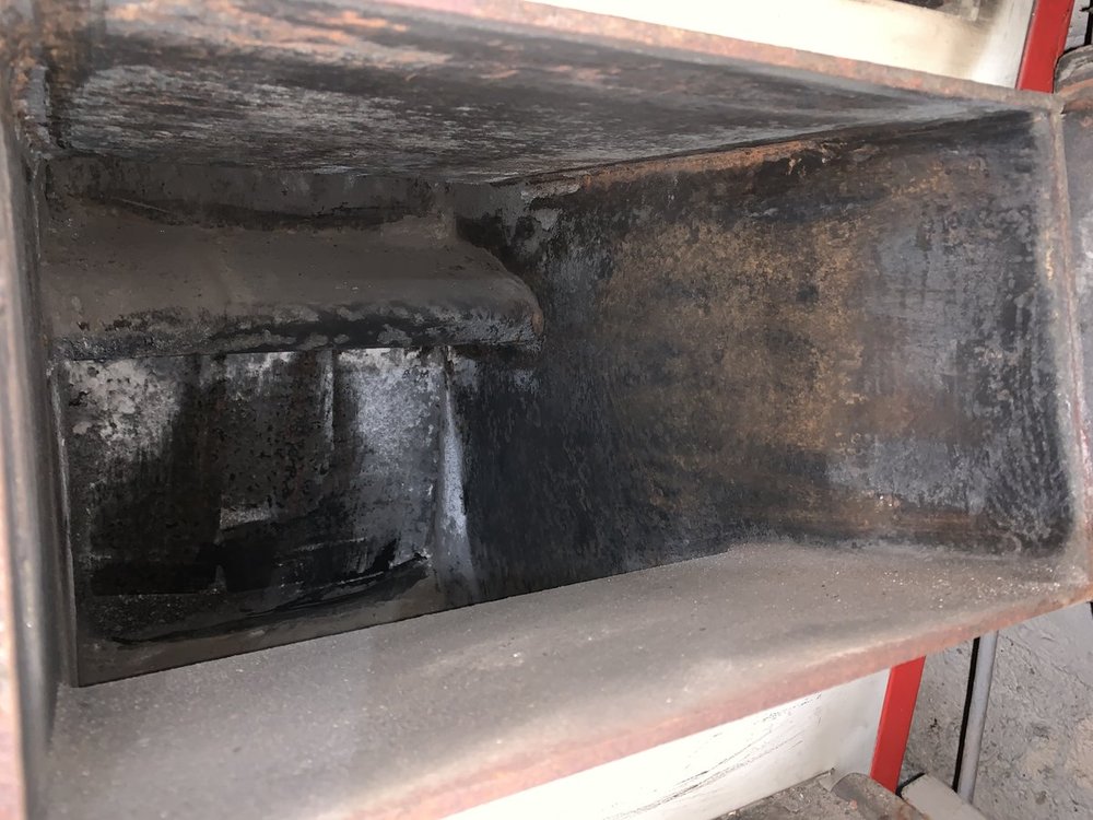

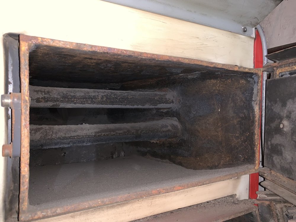

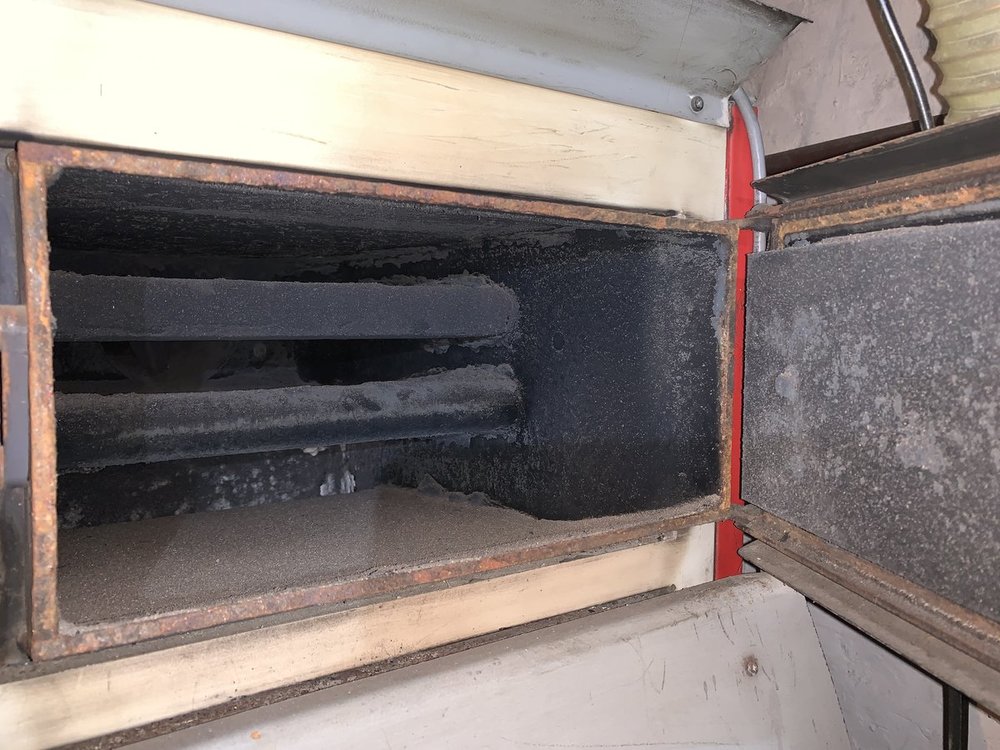

Mam zdjęcia z przed czyszczenia pieca i po. Porobiłem też zdjęcia jak wykonana jest instalacja. Porobiłem testy przy piecu i pozmieniałem trochę ustawienia które wrzucam. Teraz po wyczyszczeniu pieca z nocy nagrzewa sie do temperatury 65 stopni przez około 1 godz 40 min. Ciekawe jak będzie dalej. Przesyłam też film gdzie widać jak wygląda płomień na nowych ustawieniach. Jeśli macie jakieś uwagi chętnie wysłucham. Pozdrawiam
Moc jest ale nadal za długo Ci ładuje ciepło. Ja mam grube rury, starą instalację i po rozpaleniu na kotle 65* osiąga jakieś 20-30 minut w zależności ile kocioł stał (zadana 70). U mnie jakieś 300l wody do zagrzania.
W ustawieniach Ci koledzy od Kipiego pomogą, ja natomiast od siebie dodam żebyś wywalił ten ruszt awaryjny. To również zaburza proces spalania.
a tym rdzawym nalotem sie nie martwic ? Który to jest ten ruszt awaryjny ?
Ja nie widzę dokładnie czy to zasypowiec czy przeróbka po ekogroszku ale ten ruszt wywal. Ruszt to ruszt.
IMG_1548.JPG.047ceadca7b610d138533b1124d9970a.thumb.jpeg.c8525af982ecfc515d737efafa306e9a.jpeg
@eliks to jest ruszt stały wodny . @ptaku666 Twój problem to zalewanie kotła zimną wodą , nastawy typu modulacja palnika na nic tu się zdadzą ,ten zawór RTL potrzebny tam jak wrzód ta du.... załóż czujnik temperatury powrotu i spalin będziesz mądrzejszy . Ja proponuje tobie puki co zwiększ temperaturę załączania pompy na 50 st temperaturę zadaną kotła na 70 st przejdz na standard histereza h1 1st h2 2st , niech palnik zapitala na maksa do końca nadzór daj na 10min moc nadzoru 2kw nadmuch 19% czas cyklu pracy dla nadzoru 50s histerezę kotła daj na 3st .

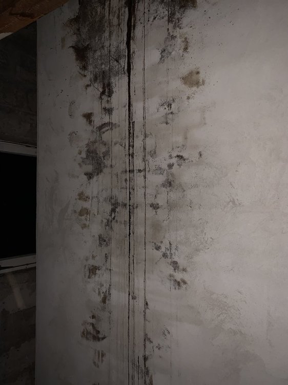

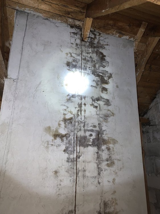

zrobiłem jak zalecił kordjano. Zauwazyłem kolejny problem. Byłem na strychu i zauwazyłem ze na kominie porobiły sie jakies odbarwienia brązowawe. Nie wiem od czego to sie porobiło. Załączam zdjecia komina. Sprawdzałem wilgotnośc pelletu, ma około 5% wiec naprawde dobrze. Kaloryczność potwierdzona to 5,04. W tej chwili mam ustawiony nadmuch na 45%, 1250g, kaloryczność na 5,0 i w popielniku widze niedopalony pellet.
To się porobiło od niskiej temperatury spalin. Wkładu kominowego pewnie nie masz?
Nie mam wkladu. Jak zwiekszyc temperature spalin ? Nie mam czujnika temperatury spalin. Ale jak dotykalem komina na wysokosci tych odbarwien kiedy piec mial okolo 66 stopni to faktycznie byl chlodny ...
Jeśli nie założysz wkładu, wykwity wkrótce będziesz miał w domu. Przy pellecie to mus.
Jak masz nie dopalony pellet to daj kaloryczność na 5.5 kw nie sugeruj się tym co piszą na worku ,chyba że są to dwa peleciki na dobę  to się nie przejmuj . Pewnie  tam masz zimno na tym poddaszu , to wzmacnia efekt skroplin w kominie , nie wiem co ci powiedzieć bo sam nie mam wkładu , ale u mnie tragedi nie ma , ostatnio załozyłem  regulator smartflow , ale na wnioski jaszcze za wcześnie , jak masz zimny powrót to też wspomaga to skraplanie się również w kominie .
