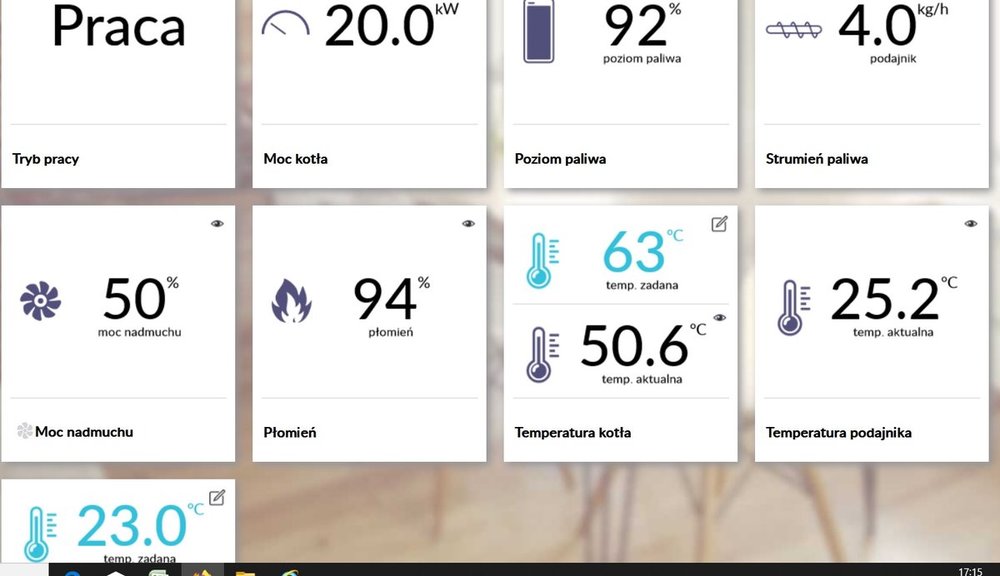

witam,
zestaw jak wyżej. Po wymianie pelletu na niby najlepszy w okolicy (ma 5.3 KWh produkowany jest z trocin drzew iglastych) zaczął osiadać mi się czarny osad na sciankach pieca. Pellet wazony w tescie 6 minutowym wyszlo 1300g. Nadmuch ustawiony na 50%. Kaloryczność 5.0KWh. Sterownik plum ecoMAX850p2-c. Płomien waha się w granicach 80-100%. Podaje 4kg/h pelletu przy pełnej mocy. Komin czyszczony. Na poprzednim pellecie no name nie było tego. Czy to normalne ? Mam zwiekszyc jeszcze moc nadmuchu ?

Nadmuch raczej ok, może nawet trochę zbyt duży. Sprawdź jak wygląda płomień na takiej mocy. Bardzo jasny, krótki i poszarpany świadczy o zbyt dużym nadmuchu. Potrzebne są dokładniejsze ustawienia, sposób w jaki prowadzisz kocioł i jak wygląda sprawa z instalacją przy kotle, czyli jak jest zrealizowana ochrona powrotu i wartość temperatury powrotu. Temperatura zadana trochę nisko, najlepiej byłoby 70 stopni
Czarny osad to objaw braku tlenu - czyli mniej syp przy tym nadmuchu albo albo zwiększ sam nadmuch.

Stawiałbym raczej na zbyt niską temperaturę powrotu
Można dla pewności jeszcze raz wykonać przeważenie pelletu

U mnie podstawą sterowania dawką paliwowo-powietrzną jest prawidłowe wpisanie aktualnej wydajności podajnika, podobnie jest w Kipi. Różnica 2kg na godzinę między wartością wpisaną a zmierzoną zmienia bardzo wiele, jeśli chodzi o dawkowanie paliwa i powietrza, nie wspomnę już o nieprawdziwych wartościach mocy, wyświetlanych na sterowniku

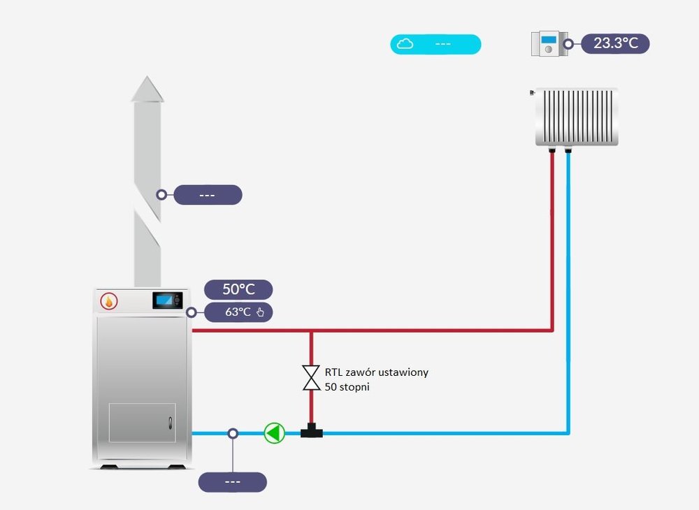

wklejam schemat podlaczenia jaki posiadam. Nie mam zaworu czterodrożnego. Posiadam jedną pompę. Poprzednio na innym pelecie problem ten występował. Moc nadmuchu wcześniej miałem na 45% po tym jak zmieniłem pellet i zaczął się problem z czarnym osadem zwiększyłem na  50%.

Do kogo ty masz pretensje? Zastosowałes się do powyższych wytycznych? Przecież nie pisałeś czy lepiej czy gorzej. Najlepiej rzuć jakieś zdjęcia bo ten schemat nikomu nic nie mówi.
jakie pretensje ? Jakie wytyczne ? zeby przewazyc pellet ... prosze Cie. Schemat mowi wszystko wystarczy umiec go przeczytac.

Witam kaloryczność na 5,4 wagę mu zawyż na 1500g,
Nadmuchy 5/28 13/33 , 20/40
Daj znać jak się zachowuje.
Przeczytałem twoj schemat. A raczej popatrzyłem na niego. O tam masz rtl?
tak mam, tak mi zrobili

wyjaśnij mi czemu mam zwiekszyc wage oraz kalorycznosc ? wydaje mi sie ze wtedy plomien bedzie za maly poniewaz znacznie spadnie dawka podawania pelletu na godzine ...
zdjecie podesle jak bede w kotlowni.
