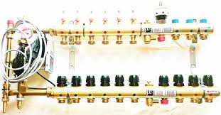

Może nie aż tyle, ale jest to możliwe dzięki rozdzielaczom typu "combi".
Tak, wiem....rozdzielacz pompowy, ciężko wysterować, siłowniki itp. Ale opcja jest...
Tu akurat wersja 6+3
Na pewno nie - jak pisałem podłogówka wprost spięta z kotłem!
Może jakieś sprzęgło + pompa na podłogę, ale z kotła leci woda taka jak potrzeba na podłogę + oczywiście sterowanie pogodowe.
To jakieś czary) Może powiązane w jakiś sposób z CWU?)też pudło?;)no może jakaś mała wskazówka?)
Edytowane przez Rekuperator
Powyższy rozdzielacz spięty jest bezpośrednio z kotłem. Pompa kotła podaje na rozdzielacz wodę o temp. 50 C - taka też idzie do drabinek łazienkowych.
Ciśnienie dyspozycyjne na rozdzielaczu z pompy kotła ustawia sie na ok. 0,2 bara a temperatura ma być  20 stopni wyższa od tej na podłogówce - - resztę robi mieszacz pompowy. Na "granicy" strefy grzejnikowej i pompowej jest głowica termostatyczna na belce zasilania a na belce powrotu - zawór regulacyjny.

Strzelam...Skoro z kotła ma iść woda o temperaturze takiej jak na podłogówkę a mamy podgrzać dodatkowo drabinki łazienkowe oraz CWU do np. 50 C, to... dodatkowa pompa ciepła woda/woda zasilana z obiegu podłogówki.

Skoro ma być jednak taniej i bez wykorzystania PC, solarów oraz PV , to widzę to jak w poście #32 z rozdzielaczem kombinowanym.
Wszystkie warunki są przecież spełnione: rozdzielacz podłogówki bezpośrednio z kotła, parametry pracy kotła 50C/30C zapewniające wysoka sprawność, dwie pompy: jedna obsługująca kocioł i rozdzielacz PODŁ/CO oraz CWU przez zawór przełączający. Druga pompa mieszająca dla obiegów podłogówki. Fakt: brak sterowania pogodowego temperaturą podłogówki, możliwe tylko sterowanie przepływów manualne rotametrami  albo elektr. przy pomocy siłowników. Wystarczy drobna "modyfikacja", aby siłownik NC mimo całkowitego zamknięcia pozostawiał zawór lekko otwarty ;)
