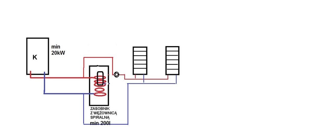

6 godzin temu, Rekuperator napisał:
A może coś w tym stylu?

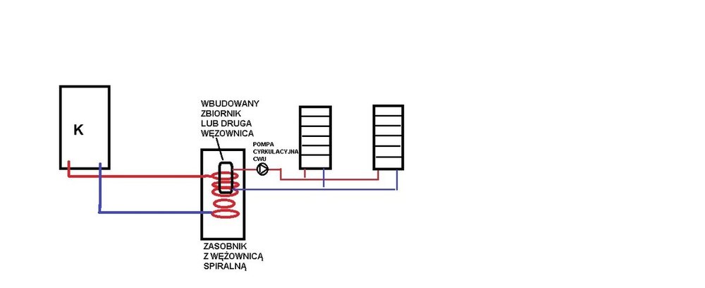

Ja tam nie jestem specjalistą CO I CWU tylko elektrykiem ale mysle ze to kolega @Rekuperator trafił w sedno tylko niefortunnie opisal rysunek. Ta pompa to nie cyrkulacyjna CWU a obiegowa drabinek.
Podlogówka dziala sobie standardowo na pogodówce prosto z kotla. Kocioł jednofunkcyjny, np Junkers Cerapur Smart 24-5C, ma podłączony zasobnik np 150l z 2 węzownicami( wiekszy chyba nie ma sensu na dom 150m2. Pierwsza węzownica stadardowo grzeje wodę (CWU)w zasobniku która to pośrednio ogrzeje nam wode w 2 węzownicy. Drabinki  wpięte są w tą 2 węzownicę i tworzą osobny uklad grzewczy uzupelniany z sieci zaworem ( manometr by sie przydał). Na drabinkach glowice termostatyczne.  Podniosą temperature do tych 24 stopni jak podlogowka nie ogarnia i obieg sie zamknie. Trzeba tylko wymyslic jakies obejscie za pompką zeby nie mielila w miejscu. Minus taki ze CWU będzie częściej grzana bo woda z powrotu ją będzie schladzać oraz ze grzejnik bedzie raz cieply raz zimny.

Oczywiście że można, skoro mówimy o zasobniku a nie wymienniku CWU. CWU magazynowana jest w zasobniku. Sam zasobnik jest również "buforem" dla obiegu CO drabinek, który zasilany jest właśnie wężownicą wewnątrz zasobnika/ "bufora". Do tego pompka o małym przepływie i "szafa gra" :)

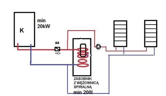

Skoro o szczegółach mowa, pozwoliłem sobie dorysować ZZ - (nie ma go raczej  w kotle). W zasadzie, jeśli mamy zawór strefowy przełączający, można się bez tego ZZ obejść. No i tu musimy mieć wymiennik CWU, a nie zasobnik.
Rozumiem, że pompa kotła oraz pompa obiegowa drabinek działają "naprzemiennie". Załączona pompa obiegowa kotła ładuje wymiennik CWU oraz obieg drabinek. Po osiągnięciu zadanej na wymienniku CWU, zawór strefowy przełącza na obieg podłogówki oraz załącza pompę obiegową drabinek. Zawory termostatyczne dbają o przepływ i temperaturę łazienki. Tu spokojnie wystarczy półcalowa pompka 15/40.

Tutaj też mamy grzanie "z automatu". Po spadku temperatury bojlera o histerezę, zawór strefowy przełącza obieg kotła na grzanie CWU i równocześnie wyłącza pompę obiegową drabinek. Po dogrzaniu CWU, przełącza jak opisałem w poprzednim poście. Tu jedynie trzeba zasilać pompę drabinek z zasilania zaworu strefowego. Nawet nie trzeba priorytetu CWU ustawiać.
