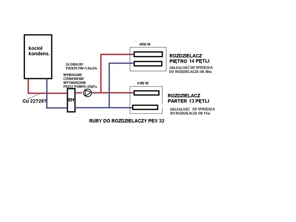

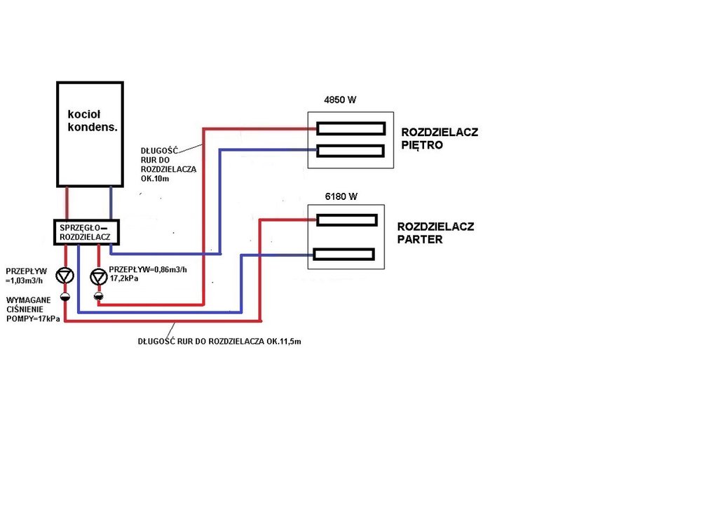

Witam Forumowiczów
Zamierzam wykonać instalację jak w tytule
Niewiadome:
1)Czy pociągnie to jedna pompa np.25/60 Czy jednak zrobić to na dwóch pompach?
2)Czy wystarczająca jest średnica rur pex fi.32 z uwzględnieniem przewężeń na kształtkach od sprzęgła do rozdzielaczy.
3)Średnica rur miedzianych w obiegu sprzęgło-kocioł fi.22 czy fi.28
4)Czy belki rozdzielaczy na profilu mosiężnym 1" przy 13tu i 14tu obiegach nie będą stwarzały problemu dla pompy?
5)Czy w tego typu instalacji wystarczy filtr tylko przed kotłem czy też powinien być przed pompą za sprzęgłem.
W załącznikach są podane dane dotyczące instalacji.Będę wdzięczny za każdą uwagę.

Wg mnie można na 1 pompie - u mnie 170m2 chodzi na 1 pompie 25/40, pompa nawet nie na max.
Różnicę między poziomami rzędu 1-2K można uzyskać przez zmiany przepływu w pętlach .

Dziękuję za wypowiedź kol.Samborowi.A jak wykonać to od strony technicznej przy jednej pompie tzn.za pompą dać np.kolektor 1" z wyjściami na dwa obiegi? czy też po prostu odejście na trójnikach 1" na poszczególne rozdzielacze?
Czy może być tak i tak?)
Pompa w kotle nie "obsłuży" tak rozległej instalacji.
Tak wiem,mówimy o pompie za sprzęgłem.Chociaż,czytając to Forum ostatnio w jednym z  wątków był poruszany motyw czy pompa kotła  Termet Ecocondens Gold da rady konkretnej też rozległej instalacji i kol.Sambor stwierdził że producent tego kotła w charakterystyce pompy nie uwzględnia oporów samego kotła więc zadzwoniłem do działu technicznego Termeta bo nie ukrywam że nosiłem się z zamiarem puszczenia swojej instalacji bezpośrednio z Golda(moje parametry tj.przepływ i spadek ciśnienia mieszczą się w wymaganym zakresie)
Odpowiedź pana z Termeta była "charakterystyka pompy uwzględnia już opory samego kotła" ale chyba mimo takiej odpowiedzi nie będę ryzykował i dam sprzęgło a za nim mocniejszą pompą czy to Grundfos Alpha 1L 25-60 czy podobną Wilo Yonos Pico 1-6
W sumie niczym bym nie ryzykował gdybym zasilił swoją instalację bezpośrednio  bo jak nie uzyskam wymaganych przepływów  to wtedy dołożę sprzęgło i mocniejszą pompę wszak to tylko przeróbka w obrębie kotłowni a po drugie będę miał satysfakcje sprawdzenia czy Pan Termet mówił prawdę;)
Pan z termeta nie może podać inaczej - przecież zawarli to instrukcji, ale wg mnie jest niższe ciśnienie dyspozycyjne i niższa wydajność - czyli charakterystyka jest przesunięta w dół.
Pompy w zachodnich kotłach też mają podobne pompy, ale w nich dodatkowo są montowane ograniczniki ciśnienia dyspozycyjnego aby kocioł był cichszy i pompa nie tłukła w instalację.

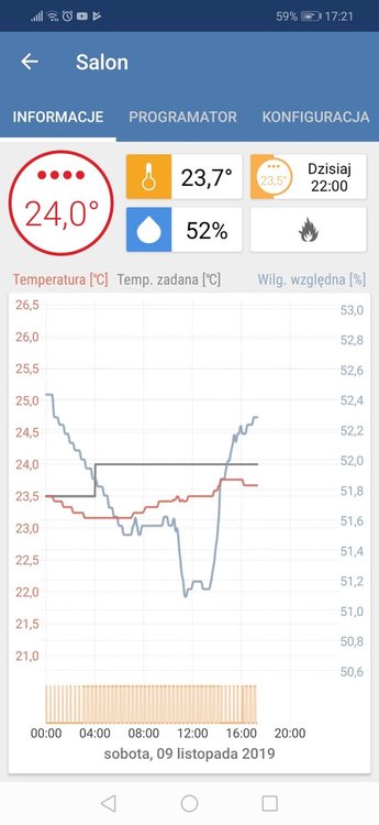

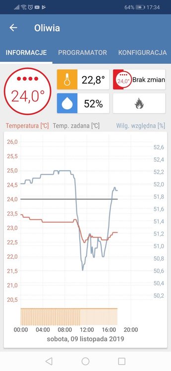

Odnośnie do zastosowania automatyki czyli siłowników w OP , jestem ich zwolennikiem .
Pogodówka owszem , ale najlepiej jakby miała wyprzedzenie 2-3 godzinne
Jak wczsniej pisałem mam podłogówke robioną na pałe czyli co 15cm rura , musiałem się ratować siłownikami .
Tak jak wczesniej  pisałem są one sterowane syglałem PWM  , samo sterowanie uwzglednia równiez histereze , czyli im blizej zadanej tym czesciej sie zamykaja , im dalej zadanej dłuzej są otwarte .
Dla przykładu zdjecie z wykresu pracy siłownikó z 2 pomieszczeń ,  jest to zółta linia , góra grzanie dół brak grzania
Do tego wszystkiego pompa ustawiona na zmienną róznice cisnień , 4d pogodowe dla -10/ 32*  dla +10/26* , grzanie CWU  spadek o 10* włączą priorytet , także kocioł nie dostaje pod dupie , CO jest wyłaczane  na czas łądowania CWU , jesli znów CWU ładuje się  nie w priorytecie , jest ustawione ograniczenie  na 4d  do 38% maxymalnego owtwarcia , tak aby kocioł nie musiał gonić jak szalony , wszystko to zapewnia spokojną stała prace systemu , bez szarpaniny ,
ale tez wymaga sporo czasu i obserwacji instalacji aby wszystko ustawić
Edytowane przez ameno25
Podsunę jeszcze pod rozwagę fajny zestaw z dwoma niezależnymi obiegami: wersja pozioma i pionowa761702393_sprzgorozdzielaczeElterm.png.fe015b5497efe86da26621abda35c542.png
Tu nawet ZZ w odpowiednich miejscach są :)
