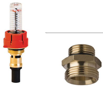

Kupiłem coś takiego jak niżej - na próbę na razie tylko na jeden rozdzielacz. Sprawia wrażenie zdecydowanie solidniejszego niż to co mam teraz.
Nie każdy rotametr będzie na każdej belce pracował, rotametry kupuje się do rozmiaru belki w której są montowane.
Zamontowałem dziś te nowe rotametry na górnym rozdzielaczu - no ..... .Teraz to można sie bawić w regulacje!! :) Pieknie pokazują przepływy, precyzyjnie można je ustawiać - jest jakiś punkt odniesienia przy regulacji, bo dotychczas to mocno na czuja to robilem. Zakupiłem od razu komplet na dół - zamontuje i jeszcze troche poprawie ustawienia :) Jeszcze muszę nauczyć sie lutowac/zgrzewac pp/cu - wtedy sam pobawię się w poprawki średnicy rur.
  • 1 miesiąc temu...
I jeszcze dla potomności .... :)
Mimo, iz wszystko działało już ok (udało się wyregulować rotametrami) pobawiłem się w zwiększenie średnicy rur  miedzy sprzęgłem a trójnikami - z PP25 na CU28. Zaraz po uruchomieniu wszystkiego przepływ pokazywany przez pompe bez przestawiania rotametrów zwiększył się o 0.3 m3/h :)
Wygląda to teraz tak, ze jak rozkręcę wszystkie rotametry (pomijając te od drabinek łazienkowych) to mam wszędzie (i góra, i dół, i łazienka, i salon) prawie identyczne przepływy (2 l/min - na III biegu pompy lub w trybie stałego ciśnienia) i bardzo zbliżone (+/- 0.2 stopnia) temperatury pomieszczeń mieszkalnych i cieplejsze łazienki - czyli hydraulik dał rade w temacie policzenia i rozłożenia rurek :)
Reasumując:
- miałem problem z niedogrzaną górą domu
- całość na dwóch rozdzielaczach bez pomp, z rotametrami, pędzona pompą z kotła
- całość PP25
Modyfikacje:
- sprzęgło + mocniejsza pompa prawie załatwiły problem, ale musiałem się trochę pobawić rotametrami
- zwiększenie średnicy rur między sprzęgłem a trójnikami spowodowało całkowite wyrównanie przepływów na gorze i na dole.
