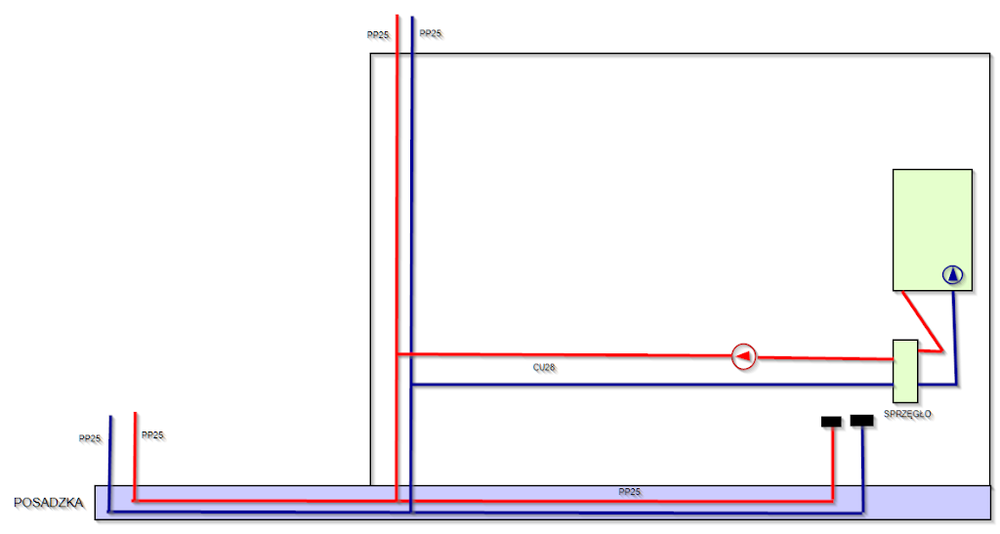

Jestem po pierwszych poprawkach. Instalator obejrzał, potestował i zasugerował dokładnie to samo rozwiązanie co Wy :) Tak też zrobił - wsadziliśmy sprzęgło (40kW, 2.5 m3/h max ), pompę 25/60 na zasilaniu za sprzęgłem i jest zdecydowanie lepiej ... ale jeszcze nie idealnie :)
- pompa chodzi na 3 biegu, wg wskazania pompuje 1,1 m3/h
- każdy rozdzielacz z osobna pracuje ok, wcześniej włączona sama góra chodziła zdecydowanie gorzej niż dół, wiec większa pompa była niezbędna
- oba rozdzielacze razem pracują nieźle, dół grzeje dokładnie tak jak powinien, ale góra jest odrobinę zimniejsza
- aby osiągnąć zadaną temp. na górze podłoga musi być odrobinę cieplejsza niż na dole
Póki co walczę rotametrami - rozkręciłem górę, zakręciłem wszystkie na dole i po kolei symbolicznie je odkręcam i po 24 h badam temp. danego pomieszczenia i podłogi. Cos mi się jednak wydaje, ze po uruchomieniu całego dołu i tak góra osłabnie. Planujemy jeszcze poprawienie średnicy rur jeśli nie uda się ustawić tego przepływami.
I jest tak:
- chce uniknąć kucia posadzki, wiec rury PP25 do rozdzielaczy musza zostać, tym bardziej, ze każdy z osobna działa ok.
- schemat pierwszy to stan na teraz

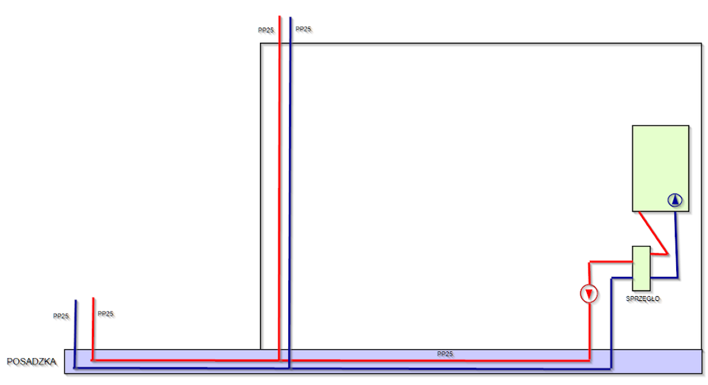

- schemat drugi to najprostsza poprawka, zaślepiam rury idące w posadzkę pod kotłem, trójnik wsadzam w miejscu, gdzie rury idą do rozdzielacza na góre, między sprzęgłem a pompą i pompą a trójnikiem wsadzam rury CU28, jednak jakoś nie mam 100% pewności, ze to zadziała, a nie chce podchodzić do tematu więcej niz raz jeszcze :)

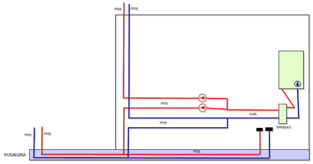

- schemat trzeci to rozszerzenie poprzedniego, ale dodaje druga pompę - jest drozej, ale mam 100% pewności, ze to zadziała (teraz każdy rozdzielacz z osobna działa idealnie). Pompki puszczam sobie na I lub II bieg (taki grundfos alpha bierze na drugim biegu 15W)
Co byście wybrali i dlaczego? :)
Czy dwie pompy za sprzęgłem, jak w trzecim przypadku to trzeba jakoś "specjalnie" podłączać?

2 schemat jest ok ale zamiast rury Cu28 dałbym 32. Wąskie gardło , które jest w posadce byłoby ominięte. Gdyby po tej przeróbce okazało się, że jednak przepływy są marne to zamiast 2 pomp wstaw jedną większą.
Ja bym zrobił wersję 4 i będzie OK

te rownoległe rurki tez PP25?
