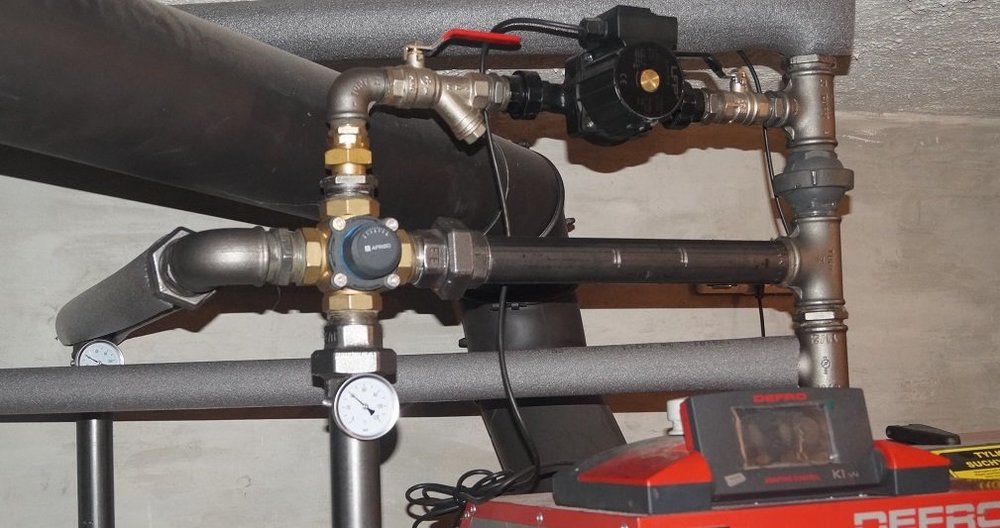

Ja nie mam siłownika zaworu 4D, po prostu jak mam w domu temperaturę jaka chcę, to idę do kotła i domykam zawór :). Przy takich temperaturach jak teraz, 0-5C, kocioł pracuje na zaworze otwartym na (5-6) 2-3 godziny wcześnie rano i tyle samo popołudniem, na dom idzie 45-48C. Pozostały czas jest w podtrzymaniu, zawór 4D na 1-1.5, na dom 32C. Na kotle mam ustawione 60C,  jak było mniej to znacznie więcej sadzy. Spalanie mam takie samo dla zadanej 55 jak 60C, 25 kg na dwa dni. A różnica w czystości kotła znaczna.
Tak, zdecydowanie u mnie obieg kotłowy poprawił się po tym jak dałem łuk za radą gmaj22. Mogę teraz zaworem 4D sterować, jeszcze nie jest idealnie ale dużo lepiej niz był krótki powrót na 2  kolanach.

Ja miałem powrót z grzejników początkowo bez żadnego zaworu połączony z powrotem z 4D (krótki obieg). No i siła przepływu powrotu z grzejników blokowała mi powrót krótkiego obiegu z 4D. Nie dało się tym też sterować, chodziło dobrze tylko na grawitacji. Błąd własny takiego rozwiązania. Dałem teraz zawór różnicowy, który odcina powrót z grzejników i przekierowywuje  na 4D, krótki obieg przez to zyskał i dogrzewa mi temperaturę powrotu do 55C, ale tylko wtedy jak jest na nim silny przepływ i jest w stanie zamknąć zawór różnicowy. Czyli mam sytuacje trochę skrajne, albo domknięty zawór 4D albo otwarty. Aby była pełna regulacja, to zamiast zaworu różnicowego na powrocie wstawię zawór odcinający  wtedy powrót z 4D nie będzie niczym blokowany. Także jest duża poprawa u mnie po tych poprawkach, łuki zamiast kolan (krótszy tez przez to obieg i bliżej kotła) i wstawienie zaworu, ale jeszcze nie jest też idealnie.

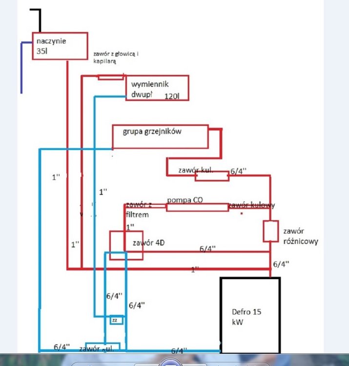

Zrobiłem nie tyle schemat co rysunek tej instalacji, aby to wszystko zebrać. I miałbym prośbę o ocenę czy jest to poprawne:
- aby CWU i obieg krótki kotłowy działał na grawitacji przy pracującej pompie CO
- aby CWU i ogrzewanie domu (grzejniki) działało na grawitacji przy wyłączonej pompie CO (brak zasilania 220V, tryb letni)

To tam jest zawór na rurze "grzejnikowej"  6/4 " ? W takim razie wymień zawór kulowy za pompą CO na ZZ sprężynowy.
1/ Jeśli chciałbyś liczyć na grawitację, to musiałby to być zawór z "garbem" o zwiększonym przepływie.
Herz Zawór Termostatyczny 3/4 Zwiększony Przepływ
Po drugie, zamiast ZZ sprężynowego na powrocie, musiałbyś dać ZZ klapowy ale na poziomym odcinku rury.
2/ Moim zdaniem najlepsza byłaby opcja z pompą na powrocie 4D, zasysająca z powrotu mieszacza i powrotu bojlera. Wtedy musiałbyś podnieść trójnik podłączenia powrotu CWU   Na zasilaniu dajesz wspomniany wyżej zawór termostatyczny z głowicą (ie musi być wtedy z większym przepływem).
Ta opcja pozwala Ci na pełną kontrolę temperatury na instalację CO, CWU oraz powrotu. I nie musisz zamieniać różnicowego na kulowy na "powrocie grawitacyjnym"
cyt: "Kryzowanie powrotu jeszcze ktoś proponował, ale jak gmaj22 pisze, to nie do końca się sprawuje się dobrze."
Kryzowanie powrotu CWU to zdaje egzamin przy prostej jednopompowej instalacji CO+CWU.
Jest jeszcze opcja z zaworem strefowym i jedną pompą, ale już bez 4D i bez obniżania temperatury na grzejniki ( to jak ktoś ma głowice termostatyczne). Pisałem już o tym w innym temacie - tu tylko szkic wrzucę.

Instalator zrobił mi chamskie kolano 90st. na powrocie w krótkim obiegu - konieczność ominięcia rury z zimną wodą do kranu na zewnątrz( idzie nieszczęśliwie pod zaworem 4D)
Nie chciało mu się zrobić "chamskiego" kolana na rurze z zimną wodą?

Ten zawór na rurze zasilającej na dom 6/4'' będzie potrzebny latem, aby odciąć zasilanie i aby tylko CWU pracowało. A nie mógłbym zaworem kulowym odciąć pompę CO? Bo to chodzi o to aby nie było przepływu przez pompę, tak?
Zamiast sprężynowego dam klapowy ZZ na powrocie, na poziomym odcinku rury.
Myślałem, aby do ustawiania temperatury bojlera dać zawór 1'' https://allegro.pl/oferta/zawor-termostatyczny-1-glowica-z-kapilara-8654299940  Na wysokości bojlera jest w tej chwili grzejnik i on jest na podłączeniu 1/2" z zaworem grzejnikowym zasilającym 1/2''. Grzejnik grzeje nawet przy ostrym domknięciu, także myślę że zawór 1'' przy bojlerze powinien dać radę.
Zrobię teraz tę opcję, nastawioną na grawitacje CWU i obiegu kotłowego. Sam robię, koszty więc żadne, mogę eksperymentować :). Jak nie będzie pracować poprawnie, zakupię pompę z regulacją od 5W (mam LFP ze stałym 20W więc się i tak nie nada) i zrobię tę opcję numer 2.
