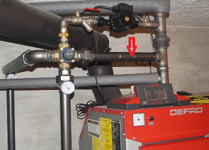

Witam wszystkich.
Jestem po wymianie kotła. Nowy to Defro Komfort Eko 15 KW z K1v4 wstawiony do starej instalacji, która bardzo dobrze sprawowała się grawitacyjnie. Poza piecem wymieniłem cały obieg kotłowy, naczynie wyrównawcze (rury 1''), cwu (w trakcie podłączania). Dom stary, cegła, ocieplony, 90m kw parter, poddasze po podłodze kolejne 90m kw (tu doprowadzony mam pion, będę podłączał grzejniki). Obieg kotłowy zrobiłem jak wyj/wej kotła czyli 6/4'', zawór 4d 6/4''. Całość co pracuje grawitacyjnie bez pompy dobrze, z pompą znacznie lepiej, szybsze nagrzewanie grzejników i możliwość sterowania.
 Przy zadanej 50C, pompa załączanie 45 C, na dom podaję 46C (wystarcza aby mieć 22C na parterze) i na powrocie mam 43C, zawór 4d ustawienie 6-7. Rury w kotłowni ocieplone, zdjąłem otuline do zdjęć. Oczywiście chciałbym palić po bożemu czyli zadana 60-65C i odpowiednio w granicach 55C powrót. I tu pojawia się problem. Na powrocie przy zadanej 60C temperatura nie rośnie, a nawet spada do 40C, zawór 4d od 1 do 3 jest bez zmian. Bezpośrednio za zaworem, na krótkim obiegu mam 50C i więcej na pierwszym pionowym odcinku rury, ale na ostatnim trzecim już jest 40C, czyli grawitacja nie działa. Ten krótki obieg jest na 2 kolankach, odcinek drugi jest równo położony, trzeci ze spadem. Czy aby uruchomić ten przepływ i aby te 50C docierało do wej powrotu do kotła,  to muszę dać tu pompę kotłową czy może przebudować powrót, jeśli tak to jak to zrobić?
Z góry dziękuję za pomoc.

Kolego daj jakiś schemat tej instalacji. Ale według mnie masz źle zrobiony powrót. Na ostatnim zdjęciu masz zaznaczone dwa powroty,od czego one są? Pewnie jeden od grzejników,a drugi od CWU. Widzę że są one połączone razem i jeszcze z kotłem. Ważna jest kolejność wpięcia powrotów. Pierwszy,najbliżej kotła powinien być wpięty bezpośrednio do niego powrót CWU,dalej grzejniki i na końcu podłogówka,ale one powinny iść przez zawór 4D aby móc sterować temperaturą powrotu. Na zawór 4D siłownik,a na powrót z niego pompa kotłowa. Jak masz zamontowanie naczynie wyrównawcze? Powinno być wpięte bezpośrednio do kotła rurą 1" stal lub 28mm miedź. Na tym odcinku nie powinno być żadnych zaworów i redukcji średnic. Jeśli ten powrót z lewej to grzejniki a z prawej CWU to powinno to wyglądać tak jak na zdjęciu.

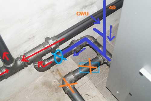

Tu na drugim zdjęciu masz z pompą krótkiego obiegu. 19845f3e94ff39b65fa7ccf57ff9c8c1.jpg&key=2d50b8a9aacf50b1c99a884b54121d9cdce15ef9725b6160f08334ae1950818f

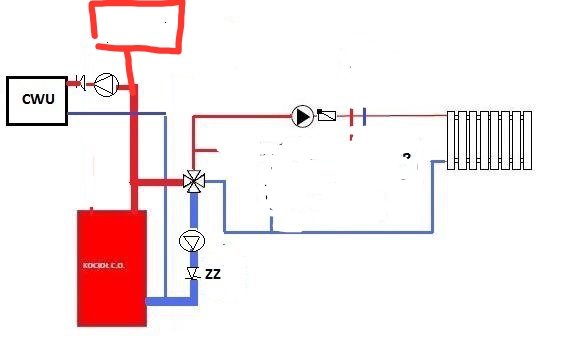

Moim zdaniem są to dwa powroty z CO i połączone razem powinny iść do góry do 4D. Wtedy ten "skrót" grawitacyjny musi być odcięty..
Rozwiązanie problemu: ponieważ autor chce zachować obieg grawitacyjny i żeby działało to automatycznie, to na przekreślonej rurze musi być coś, co odcinało by obieg przy pracy pompy, a pozostawiało go otwartym przy jej wyłączeniu (grawitacja, np. elektrozawór sprężynowy NO beznapięciowo otwarty) Pomysł jest dobry, tylko niedopracowany :)

Tak, to są dwa powroty co. Stary dom, otwory drzwi i dlatego ten rozdział powrotu z pokoi na parterze, jeden powrót jest z lewej drugi z prawej, spięte razem były przy starym kotle.
Rura na zasilaniu , pierwsza w lewo 1'', dokładnie jak pisze gmaj22 jest rurą bezpieczeństwa, idzie bez zaworów do naczynia wyrównawczego. A dopytam, czy z tej rury poprzez trójnik 1.5m od kotła można poprowadzić zasilanie cwu (wymiennik dwupłaszczowy 120l, sterowany pompą)? Za trójnikiem rura już bezpośrednio jako bezpieczeństwa do naczynia wyrównawczego.
Czyli pompa kotłowa niezbędna, plus w zaznaczonym miejscu przez gmaj22   odcięcie spiętych powrotów przy pracy pompy?

Niezupełnie tak... Przy tej średnicy 4D oraz rur, pomimo  kolan, powinno obejść się bez pompy na powrocie.
Natomiast jeśli chcesz korzystać z grawitacyjnego obiegu ( piszesz, że pracuje dobrze), to musisz odcinać "skrót" na powrocie przy pracy pompy i mieszacza 4D. Natomiast przy grawitacyjnym obiegu MUSI być otwarty. Zawór beznapięciowo otwarty rozwiązał by sprawę, bo mógłby być zasilany równolegle z pompą CO.  W momencie zaniku napięcia, pompa sie wyłącza, a sprężyna w zaworze otwiera zawór.

1/ Jeśli grzanie CO jest grawitacyjne (bez pompy), to zaznaczony "skrót" musi być otwarty. Grawitacja krótkiego obiegu kotła po zamknięciu mieszacza 4D też może działać.
2/ Jeśli grzanie CO jest przy pomocy pompy, wtedy "skrót" musi zostać zamknięty, żeby woda z powrotu CO wróciła przez 4D a nie bezpośrednio do kotła. Krótki obieg kotłowy powinien działać grawitacyjnie, dogrzewając powrót.
Tak - możesz dać tam zawór kulowy, tylko wtedy po wyłączeniu pompy CO i zamkniętym zaworze nie będziesz miał ogrzewania grawitacyjnego przez grzejniki. Nie wiem, czy masz na grzejnikach głowice termostatyczne, bo do grawitacji potrzebne sa zawory o zwiększonym przepływie. Ale to nieopłacalne...

Jak już będziesz spuszczał wodę z instalacji, pomyśl o wyjściu z 4D dwoma łukami czarnymi 6/4 / 45 stopni. Zlikwidujesz dwa kolana z boku kotła i wejdziesz wprost w trójnik za kotłem.
Warunek: jeśli dojdzie grzanie CWU, musi być tam podłączony powrót z CWU. Żeby za dużo nie przerabiać, najlepiej zostawić sobie na dole pionowej rury trójnik redukcyjny 6/4" x 1" z zaworem zwrotnym 1" i korkiem 1". Wtedy uda Ci podłączyć obieg CWU bez spuszczania wody z układu ( o ile ZZ będzie szczelny). Najlepiej ten kawałek sztuca, który zostanie po wstawieniu zaworu wkręcić w trójnik za kotłem (obrócony do pionu), w niego trójnik red. i wyżej do 4D. Na łukach powinieneś się wstrzelić dokładnie w powrót 4D
Zasilanie obiegu CWU teoretycznie możesz wykonać z rury wznośnej, montując na niej trójnik red 6/4" x 1", ale wiąże się to z doprowadzeniem na poddasze zasilania pompy CWU ze sterownika kotła oraz czujnika temp. CWU.
Najlepiej zrobić to z trójnika 6/4" x 1" na rurze zasilającej 4D (czerwona strzałka).. Wkręcasz do niego zawór kulowy 1" i potem dołączasz resztę bez spuszczania wody

To poważny błąd, ponieważ jeśli zasilasz CWU przed 4D, to nie możesz spinać powrotu CWU z powrotem grzejników, które zasilane są za 4D.
Czyli powrót CWU do przeniesienia tak jak pokazałem na zdjęciu wyżej.

A jeśli nie uda mi się poprowadzić wyjścia z 4d łukami to czy powrót z cwu przez trójnik redukcyjny 6/4'' x 1'' mogę dać tutaj ?
Tak, możesz w tym miejscu. Ale czy nie lepiej zamiast kolana dać trójnik i do niego redukcja, potem ZZ i korek. Przynajmniej sztuc ten sam zostanie :) Chyba że sam tniesz, gwintujesz i skręcasz. :)
Pomierz dobrze, bo może okazać się, że wyrobisz się pod 4D dwoma ŁUKAMI 45 stopni GZ/GW.

Gdyby zamiast tego zaworu odcinającego na "skrócie" dać zawór różnicowy 6/4" poziomy (niektóre mogą być tak montowane).
Jest szansa, że podciśnienie od pompy CO i  nadciśnienie od pompy CWU oraz powrotu z 4D spowoduje zamknięcie "skrótu". Po wyłączeniu pomp, będzie działać grawitacyjnie.
To trzeba dobrze przemyśleć, bo taki różnicowy nie jest tani (ok. 50-60 zł).  Może ktoś się jeszcze odezwie i potwierdzi/lub skrytykuje ten pomysł.
Czerwone strzałki - podciśnienie, niebieskie - nadciśnienie.
