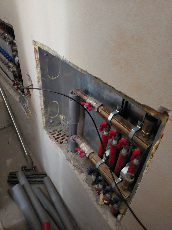

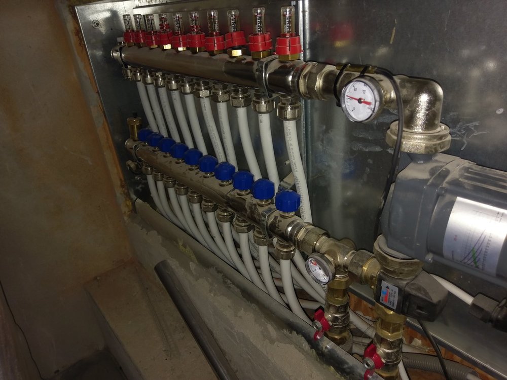

Co prawda jest tam tylko jedno zdjęcie, ale po podłączeniu rur do powrotu 4D wnioskuję, że pompa za 4D ciśnie na rozdzielacze z podłogówką, które mają swoje pompy z mieszaczami. Tu nie ma oddzielnego mieszacza na grzejniki, o ile ten rozdzielacz 4-sekcyjny w kotłowni jest do grzejników.
Jeśli autor nie ma czasu czy środków na przeróbkę wg schematu podanego przez kol. @sambor, najprościej będzie przenieść pompę za 4D na powrót z 4D. Natomiast grzejniki zasilać jedną pompą wspólnie z CWU, pod warunkiem, że masz głowice termostatyczne na grzejnikach. To najtańsza i najprostsza opcja.
I zbierać kasę na porządną przeróbkę wg. schematu....
PS; Po ustawieniu mieszacza i temperaturze za pompą wnioskuję, że masz ustawioną ochronę powrotu mieszaczem?
PS2: Co to za rurka od dołu do trójnika powrotu wężownicy przy bojlerze ?
Edytowane przez gmaj22

ok, tak pompa za 4d idzie na podlogowke i grzejniki a podlogowke napedzaja dodatkowo osobne pompy, czyli ta pompe przeniesc na dol na powrot i co to wtedy pomoze? ( pytam bo nie wiem...) jak wtedy zrobic zeby pompa od cwu dmuchala tez na grzejniki?
narysuj jak masz to podłączone bo możemy tak gdybać do świąt. i jedno zdjęcie to lekka przesada. Chcesz pomocy to daj pełne informacje. Zwłaszcza,że chcesz to zrobić mało inwazyjnie i tanio.
Zdecydowanie więcej zdjęć pokazujących wszystkie podłączenia. I odpowiadanie na pytania :)
Tam chyba jeszcze zasilanie CWU jest za 4D?  Albo z trójnika przy DBV1?
I zasilanie/wyrzut DBV1 jest zredukowane do Cu 18, a powinno być co najmniej takie jak króćce DBV1. ( 3/4 cala - Cu 22 )

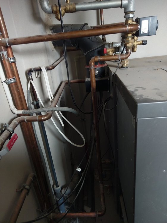

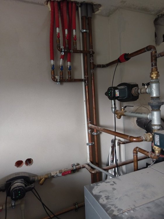

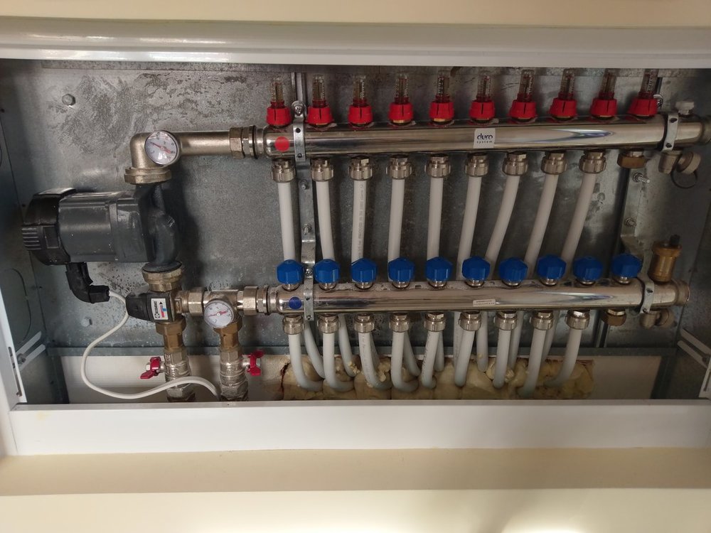

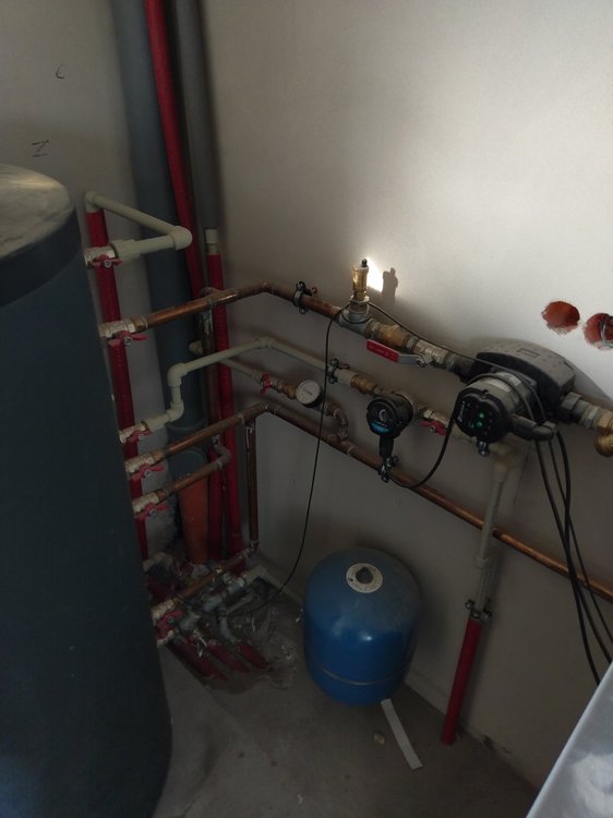

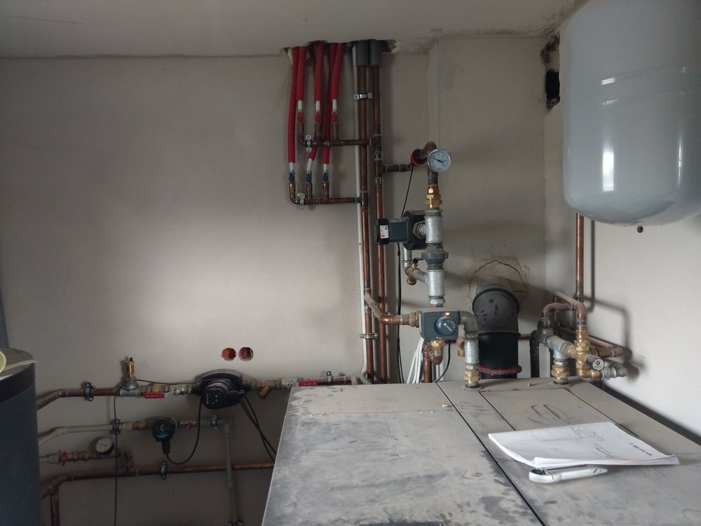

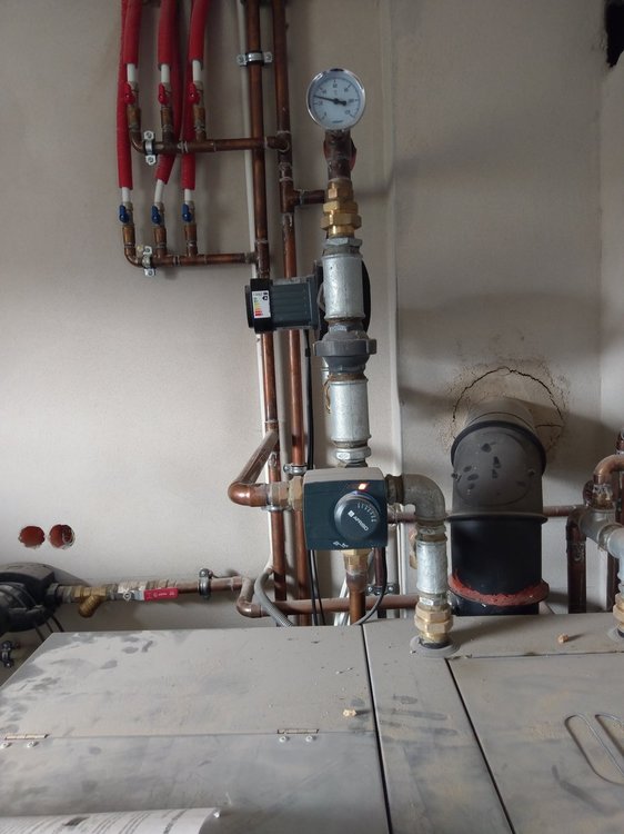

IMAG1187.thumb.jpg.5866927e25caa9bc9da4b1c7cfd18818.jpg IMAG1191.thumb.jpg.44b8fb0e2699430062790360300cd8ef.jpg grzejniki dółIMAG1193.thumb.jpg.cb4682563f1e3b68140795ea55a78fae.jpg
Podloga góra
C.o. plus grzejniki gora
Powroty
C.w.u
Wszystkie pompy na najwyzszych biegach
Edytowane przez Marekkabat
