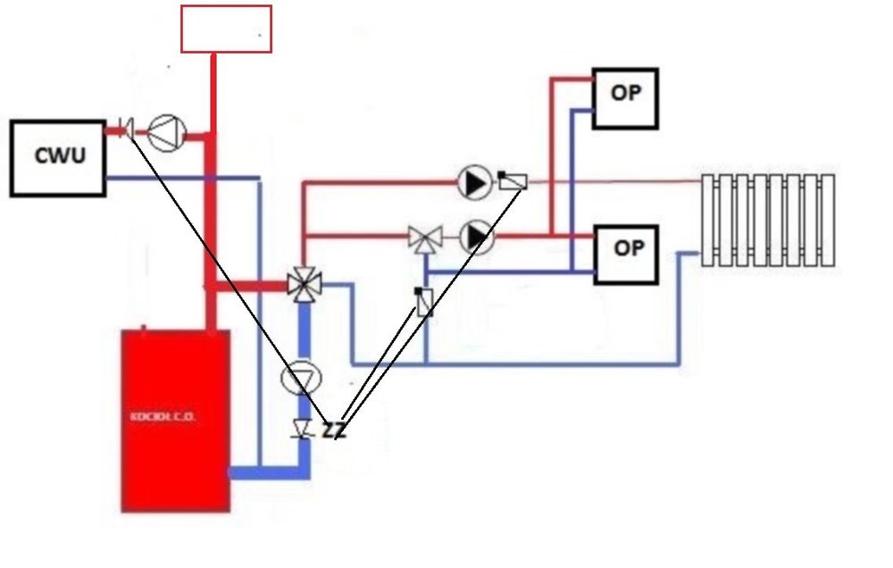

Zimne grzejniki, slaba wydajnosc, duze spalanie
Czyli co ogolnie zalecacie?
Dwie wersje, tanią dorazną( dodatkowa pompa na powrocie? Co ona spowoduje?) i drugą drozszą juz porządnie( czy bufor spelni tutaj rolę, jesli tak to jaka wielkosc, miejsce sie znajdzie i co do tego bufora dodatkowo, czy isc konkretnie po schemacie ktory załączyl kolega Sambor? Czy jeszcze cos innego?
Cos napewno musze zrobic...
Bufor byłby najlepszy , masz dużą instalację OP  która czasem potrzebuje więcej ciepła niż kocioł potrafi dostarczyć, więc podparcie się dodatkowym ciepłem nagromadzonym w buforze jest istotne, wg mnie max pojemność bufora do takiego kotła to 500-600l.
Pompa kotłowa powoduje szybszy przepływ ciepła z kotła przez zaw 4-D na odbiory - obecnie masz grawitację , która działa od 55 -60C a jest odbierana  zbyt wolno i kocioł po osiągnięciu zadanej temp się wyłącza przed nagrzaniem instalacji.
Powinieneś mieć coś takiego jak na rys poniżej
