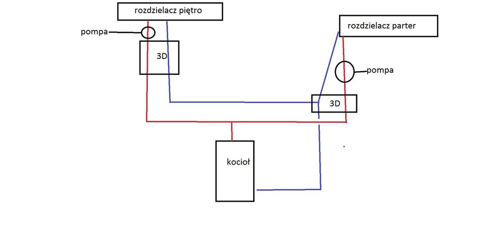

Czy takie podłączenie jest prawidłowe - żeby powrót z górnego rozdzielacza był podłączony przez zawór 3D dolnego rozdzielacza czy musi wpadać wprost do kotła? Miałbym mniej roboty żeby to przerobić.

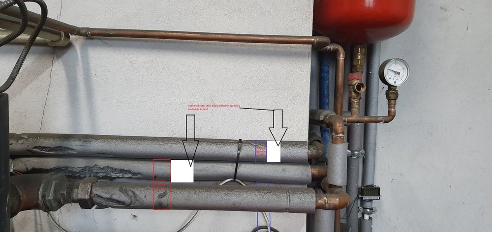

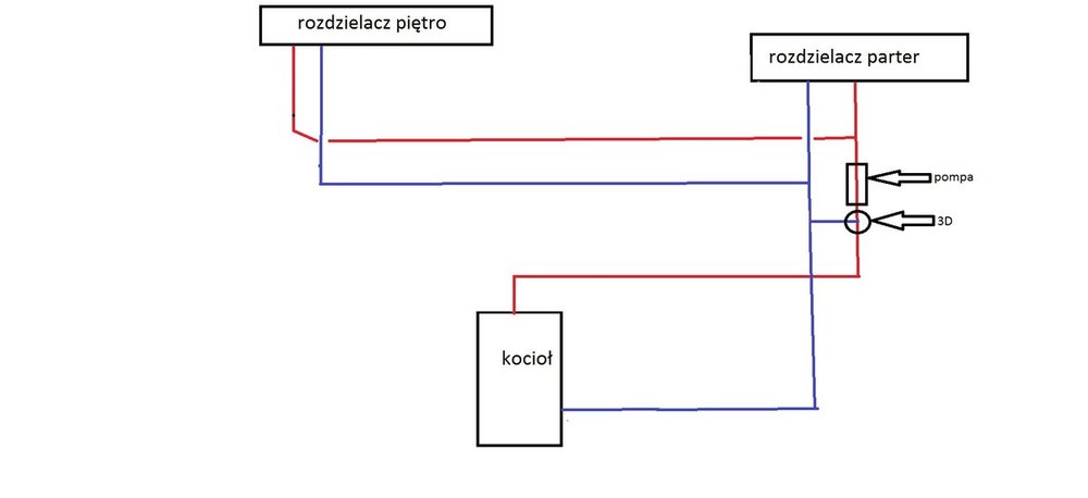

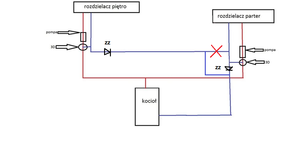

Na tą chwilę jest tak jak na rysunku 1 ale muszę dołożyć drugi zawór 3D żeby podnieść trochę temperaturę na górnym rozdzielaczu. Czy po przeróbce może to wyglądać jak na rysunku 2? Czy lepiej będzie tak jak na rysunku 3?
Edytowane przez MikiQ
Dokładnie na powrotach tych do kotła.

Chcę to zamontować w miejscu łączenia miedzi z pex żeby mieć jak najmniej lutowania. Czy bezpośrednio od pompy iść pex czy wstawić kawałek miedzi?

Może być opcja #2 pod warunkiem drobnej modyfikacji. Zawory zwrotne  w Twoim przypadku najlepiej będzie zamontować zaraz przy trójniku podmieszania do 3D.

4 godziny temu, MikiQ napisał:
Na tą chwilę jest tak jak na rysunku...............
o widzisz, teraz wszystko czytelne i wiadomo jak podpowiedzieć :)

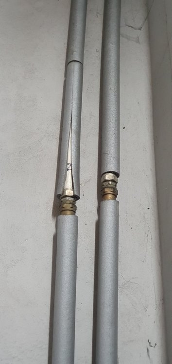

Czy w miejscu rozcięcia tych rur które idą ze starego zaworu 3D wstawiać jakieś odpowietrzniki czy tylko je zaślepić? W załączeniu rysunek - za cholerę nie wiem jak to narysować :-)
Ten zawór zwrotny sprężynowy?

A jak z tymi miejscami które będę rozcinał- wstawiać tam coś czy tylko zaslepić?
