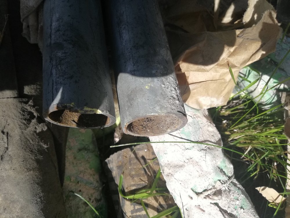

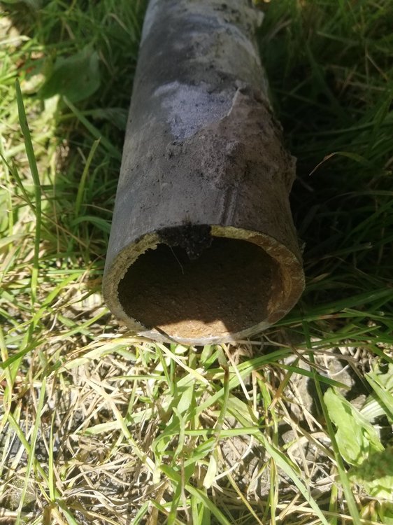

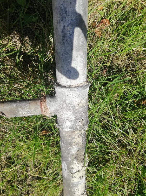

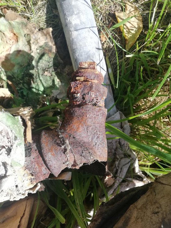

Wracając do tematu stosowania rur ocynkowanych w instalacji CO i ich szybszego korodowania. Wszędzie jest mowa o literaturze i jakiejś pracy doktorskiej pewnej pani. Wszystko byłoby dobrze a teraz może coś pokaże z praktyki. Rozebralem instalacje CO która miała 47lat. Rury ocynkowane mają się bardzo dobrze nie widać tej strasznej korozji a elementy nie ocynkowane zardzewiały. Instalacja danego typu grawitacyjna gdzie praktycznie większość swojej pracy pracowała w temperaturze grubo powyżej 60 stopni. Mroźne zimy to temperatura 80 to norma często była woda zagotowana. Magiczna temperatura uaktywniania szkodliwości cynku przekraczana nagminnie. I dlaczego te rury nie skorodowały? Na jednym zdjęciu widać nie ocynkowany element i co z niego zostało po tylu latach.
