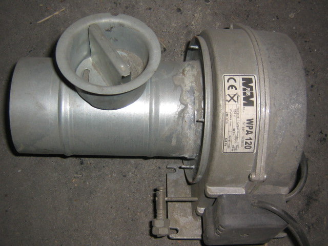

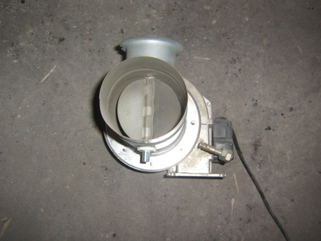

Ryni Opublikowano 7 Grudnia 2019 #55 Udostępnij Opublikowano 7 Grudnia 2019 Dorzucę swoją opinię, choć mogę wypowiedzieć się tylko o Protonie PID, bo taki sterownik miałem, i w sumie dzięki niemu udało mi się w miarę opanować kocioł, ma on podstawowe funkcje i jakimś tam algorytm PID, który można w pewnym zakresie modyfikować, a producent pozostawił w nim możliwość pracy z przedmuchami, gdyby ograniczenie mocy dmuchawy było niewystarczające. Do tego bez problemu można uzyskać wsparcie techniczne ze strony producenta, z czego ja korzystałem. Jednak pomimo tego musiałem Jeszce dodatkowo zmodyfikować dmuchawę (WPA 120), bo w moich warunkach(mocno przewymiarowany kocioł) nawet odgraniczenie mocy dmuchawy nie wystarczało. Tak wygląda dmuchawa po modyfikacji, dołożyłem przepustnice z instalacji wentylacyjnej. Odnośnik do komentarza Udostępnij na innych stronach Więcej opcji udostępniania...
