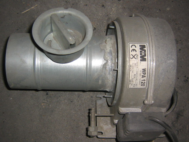

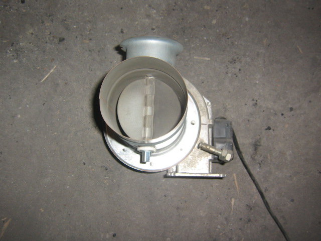

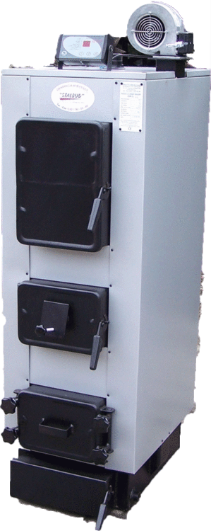

Witam,
Posiadam w/w piec o wartosci ok 21 kw z dmuchawą dimos'a 120 bez przesłony. Problem polega na tym, że przy rozpalaniu pieca do 60C ( miał + znikoma ilość drewna do rozpalenia górnego ) powoduje dość dużą ilość gromadzenia się gazów co powoduje " fukanie" . Sterownik nie posiada zmiany obrotów dmuchawy, więc dmuchawa działa pełną mocą z wydatkiem 320 m3. Możliwa jest jedynie zmiana czasu, oraz przerw nawiewu. Ustawiłem co 10min 10 sek, bo przy krótszym czasie powstawały wybuchy. Powietrze pobiera stale z uchylonej klapki ( Nie wiem czy przy większych wiatrach nie spowoduje to zwiekszania sie temperatury, powyżej zamierzonej ). Fukanie występuje jedynie na początku 1-2 w całym cyklu palenia. Klapka na drzwiczkach jest uchylona śrubą na 3 mm. Klapka pod dmuchawą jest zasłonięta za pomocą odważnikiem do zera przy wyłączonym nawiewie. Kotłownia jest wentylowana, drzwi od kotłowni, oraz okienko uchylone na 2 cm po przeciwnej stronie. Komin jest czyszczony przeważnie co 1.5 miesiąca. Czas całkowitego wypalenia się miału to ok 18h  , występują również spieki ( ok 2 łopat z całego wsadu 26k miału )
Moje pytania:
1. Czy wymiana dmuchawy na słabszą np. WPA 117 o wydatku 180 m3 ,bądz  DM 125 zniweluje problem tego początkowego fukania?  bądź zasłonić część wlotu ?
2. Czy klapka na drzwiczkach powinna być uchylona ? (w moim przypadku znikomo na 3 mm)
3. Czy jednak to nie wina dmuchawy a problem wynika z czegoś innego?

Wymiana wentylatora na WPA 117 mimo że ta ma mniejszą wydajność, niewiele poprawi. Jedyna szansa to wklepanie w sterownik innych wartości. Jak się nie da , lepszym wyjściem od zakupu będzie jak radzi Ryni, przysłonic wlot wentylatora. Tak jak pokazuje albo nawet czymkolwiek co wpadnie Ci w ręce. Zasłon tak by została szpara ok 2-3 cm.

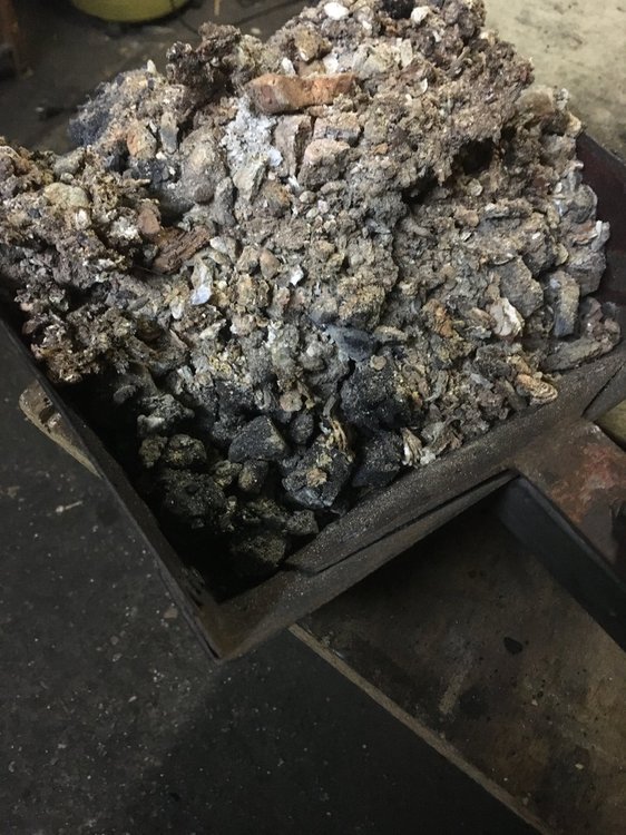

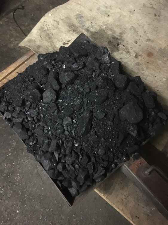

Przy załadunku 8 sip - 4kg czyli ok. 32 kg miału , pozostały 2 sipy odpadu ? które nie przeleciały do popielnika ( załącznik ) . Cały cykl palenia od 18 do 15. ( 21h )
Popielnik prawie całkowicie pusty, wyczyszczam go przed paleniem aby mniejszą granulację miału, która przedostanie się przez żeberka przesypać ponownie na górę nowego paleniska. Miał 26mj wydaje się, że jest Oki ale też nie posiadałem zbytnio innych, więc ciężko mi porównać czy po innych są takie pozostałości (załącznik ) . Jestem z Kalisza - miał od firmy z Opatówka.  .
Edytowane przez GoldenBoy
W popiele widać niedopalony węgiel, więc zwiększ obroty dmuchawy o 2, to wszystko. Sama ilość pozostałego popiołu popiołu mieści się w procentowo w tym co podaje sprzedawca, więc tu zastrzeżeń mieć nie można, sprzedawca podaje 10-22% z Twoich obserwacji wynika, że jest go 25% z tym, że w tym popiele jest trochę niedopału, więc jest to do przyjęcia.
Patrząc na zdjęcia i kwit, to wygląda raczej na eko-groszek z domieszką miału, choć muszę przyznać, że kwit od sprzedawcy wypisany dość ogólnie, bezpiecznie dla sprzedawcy, wartość opałowa podana w zakresie od, do, a nie konkretnie np. 24,93MJ/kg, to samo spiekalność RI, czyli cały zakres skali,  powinno być mniej więcej co 10, choć to duże uproszczenie, to by wskazywało na mieszankę nie tylko pod względem wielkości ziarna, ale również pod względem pochodzenia samego węgla. Co wcale nie umniejsza samemu opałowi, a tylko zmusza kupującego do kupienia worka, czy dwóch na próbę. w mojej okolicy jest podobnie, też muszę kupić worek na próbę tym bardzie, że mam dość wymagający kocioł pod względem wielkości ziarna i jego spiekalności.
Czekamy na kolejne zdjęci z kolejnego palenia, muszę przyznać, że takie zdjęcia bardzo pomagają w ocenie tego co dzieje się w kotle.
